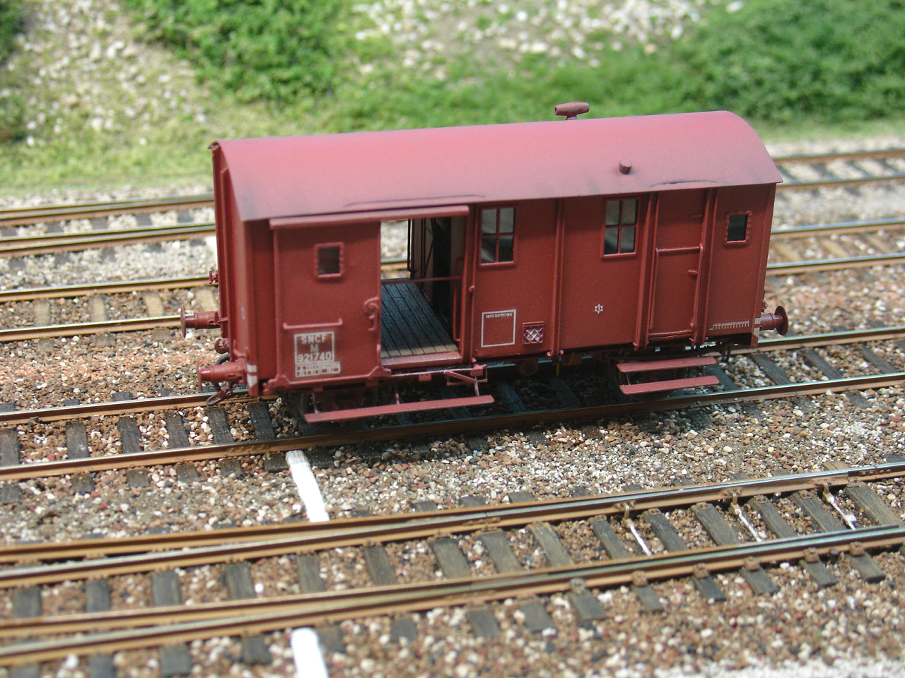

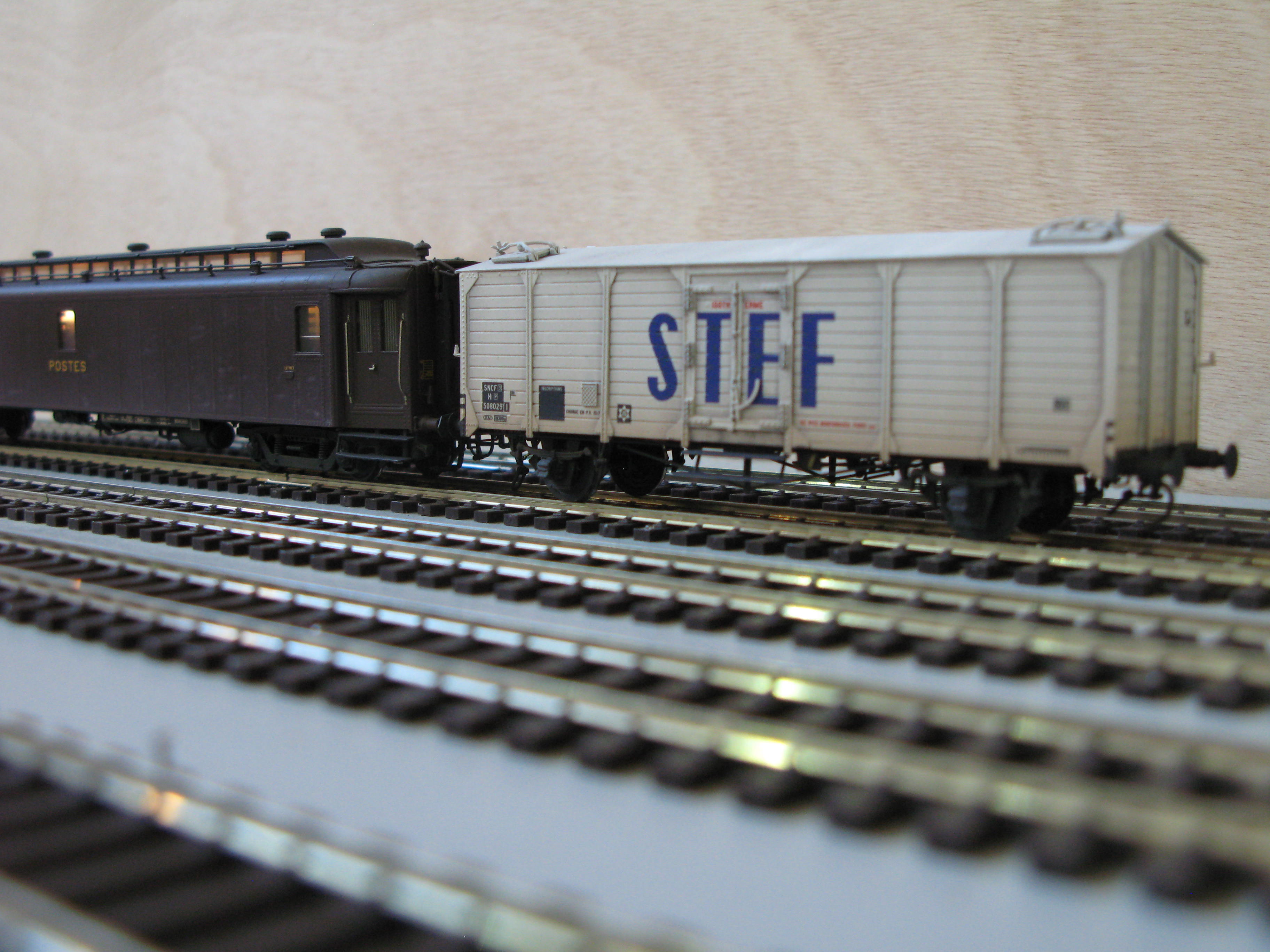

Avec plaisir des photos de ton laitier.
J'ai volontairement éclairci la teinte de caisse avec la patine "poussière" d'AMF 87.
Question de goût, je me suis permis cette liberté, en imaginant des petites variantes entre ateliers + l'exposition aux intempéries et au soleil. Sur des photos couleurs, on voit aussi ces wagons en teinte presque "chamois" et parfois très très crades.
Au fait, longue vie aux artisants qui nous proposent tous ces wagons ! c'est parfaitement complémentaire avec les productions industrielles des autres acteurs.

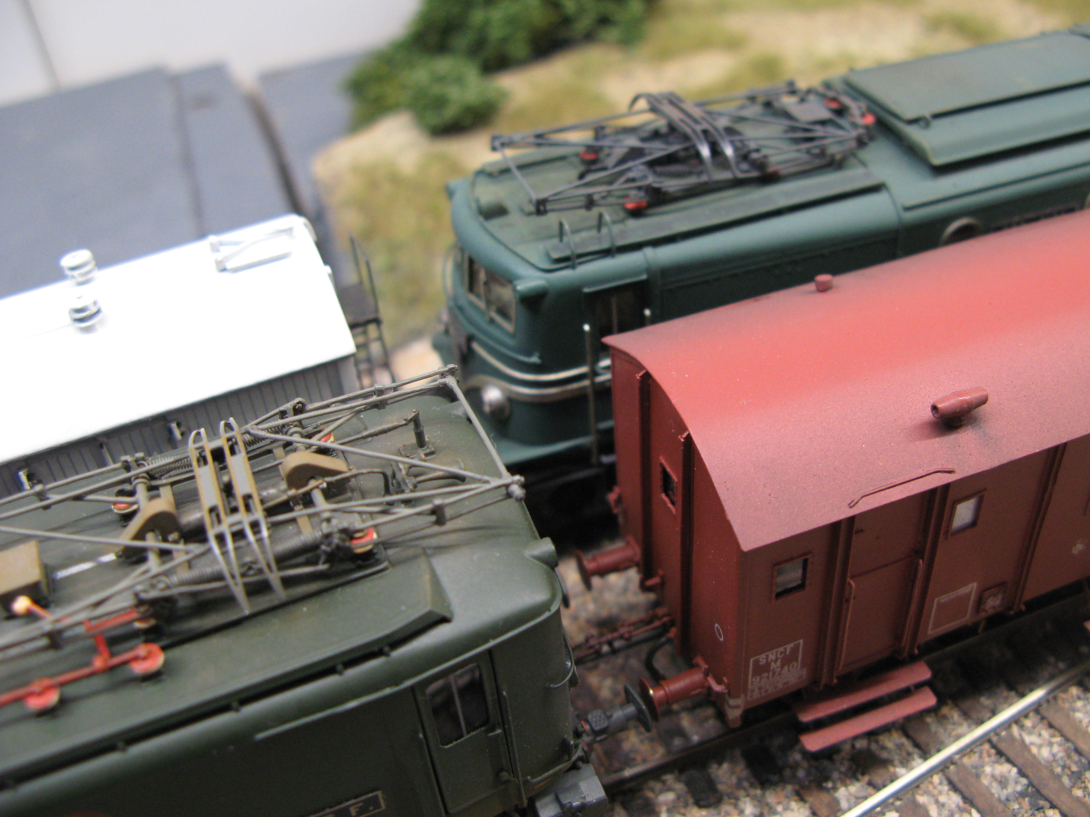

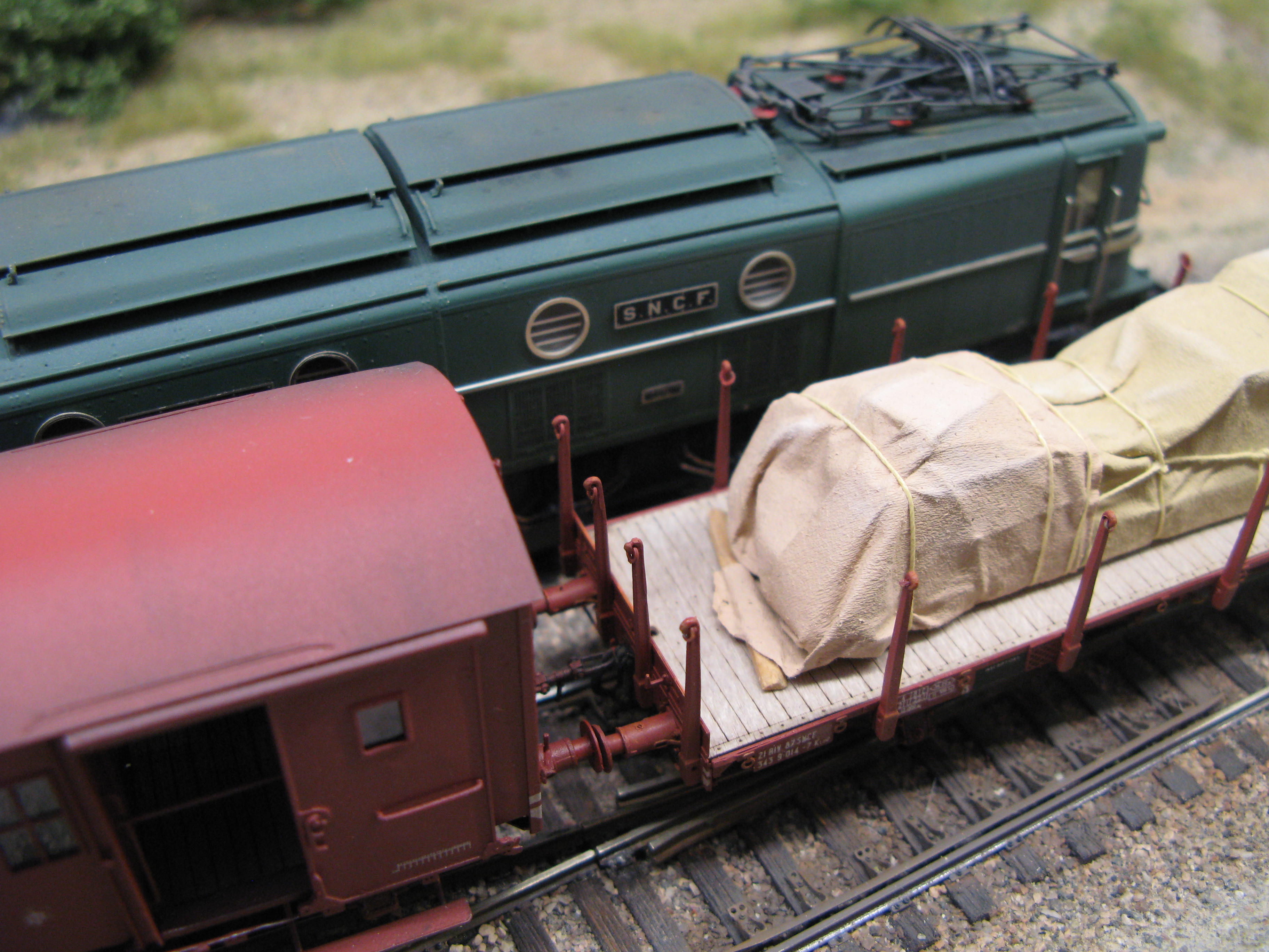

L'ex PO avec un PA.

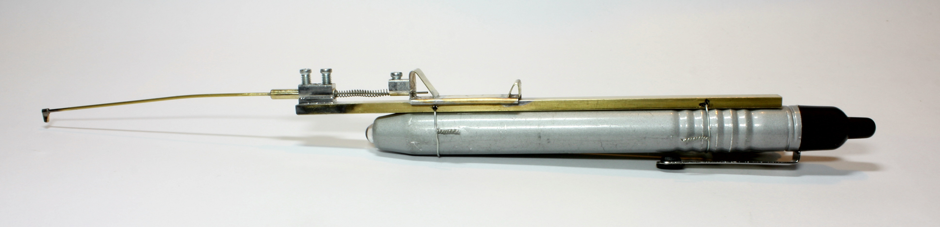

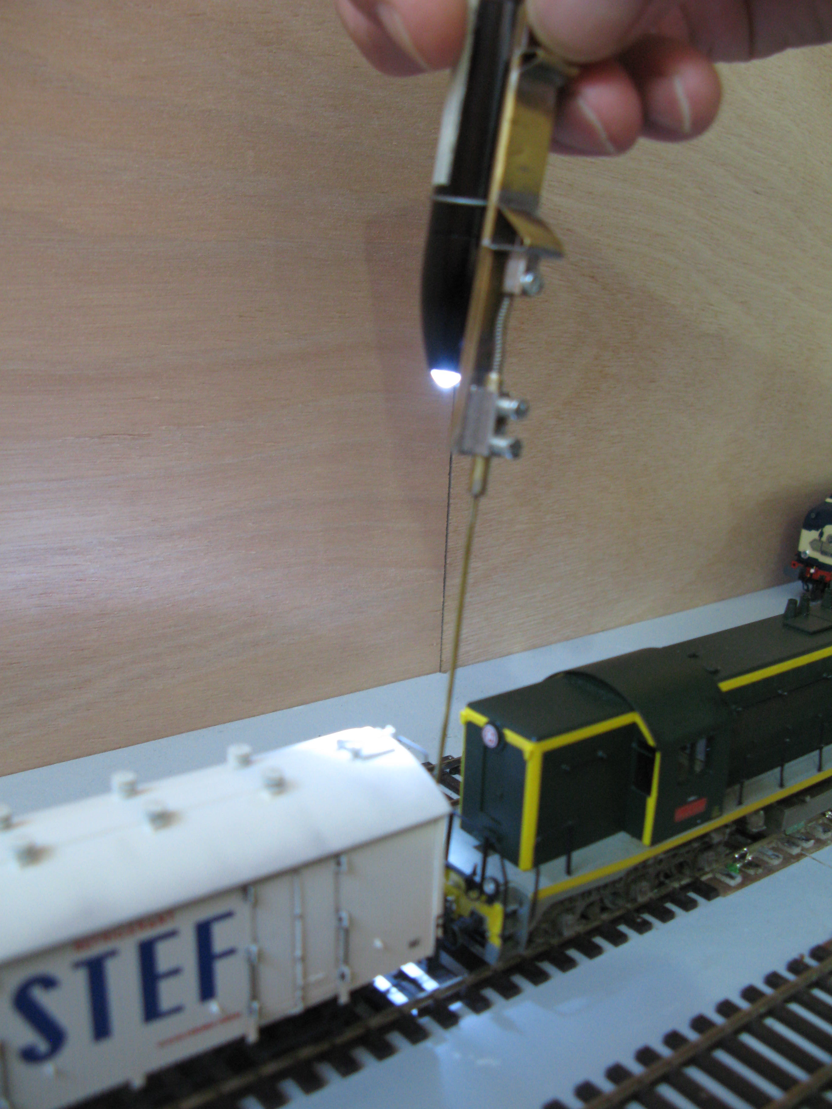

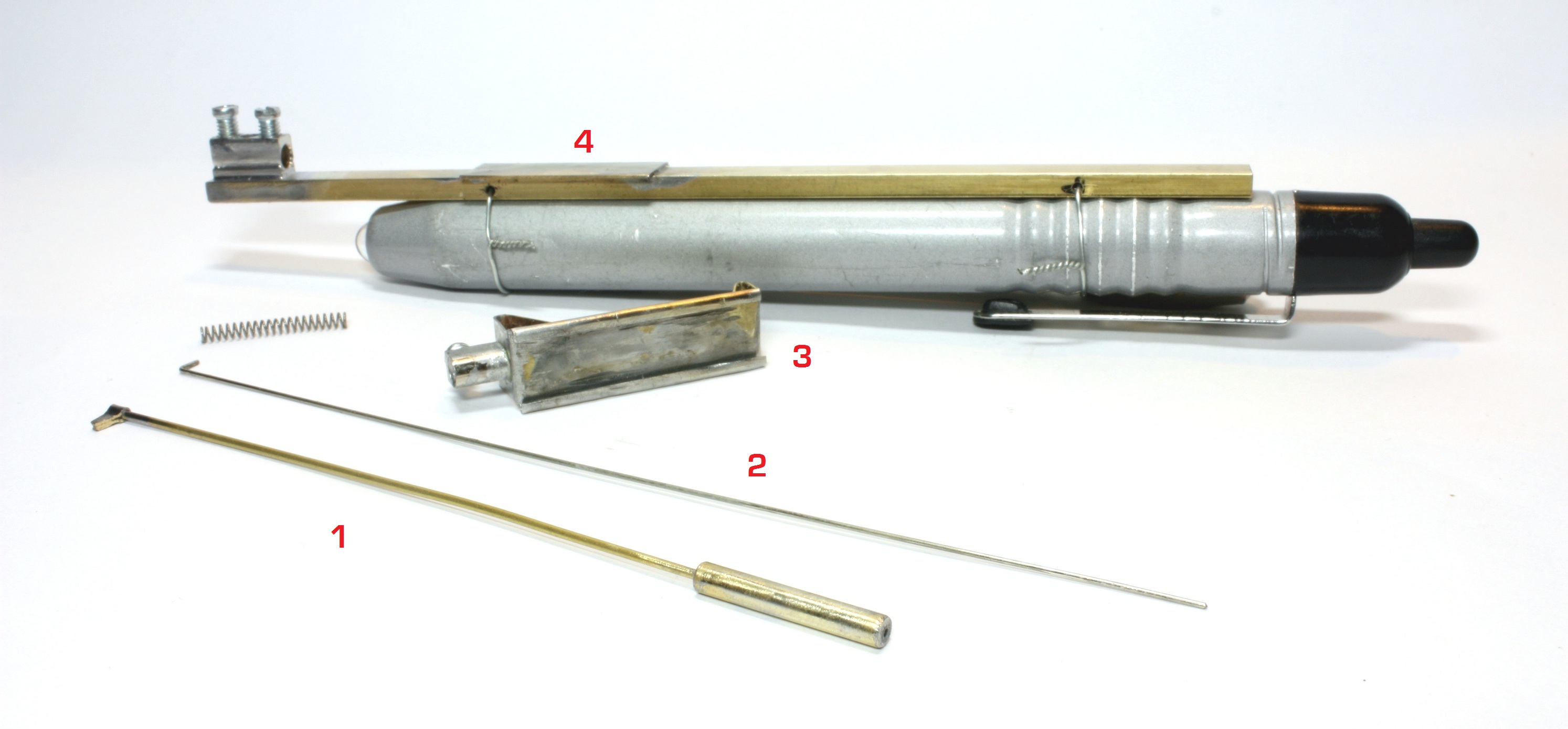

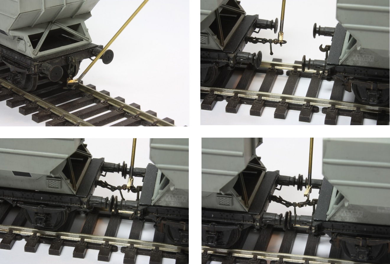

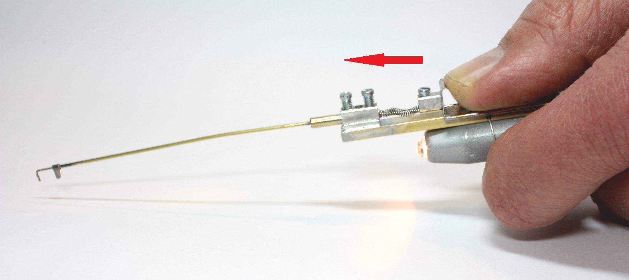

Les attelages sont facilités grâce à l'outil fabriqué par Loustic: une pince à ressort au bout d'une longue tige; une petite lampe est incorporée au système.
Nous avions l'habitude de nous débrouiller avec des brucelles mais là, en expo, cela simplifie bien les choses !
... photo moyenne; le constructeur peut-il nous en dire plus ?

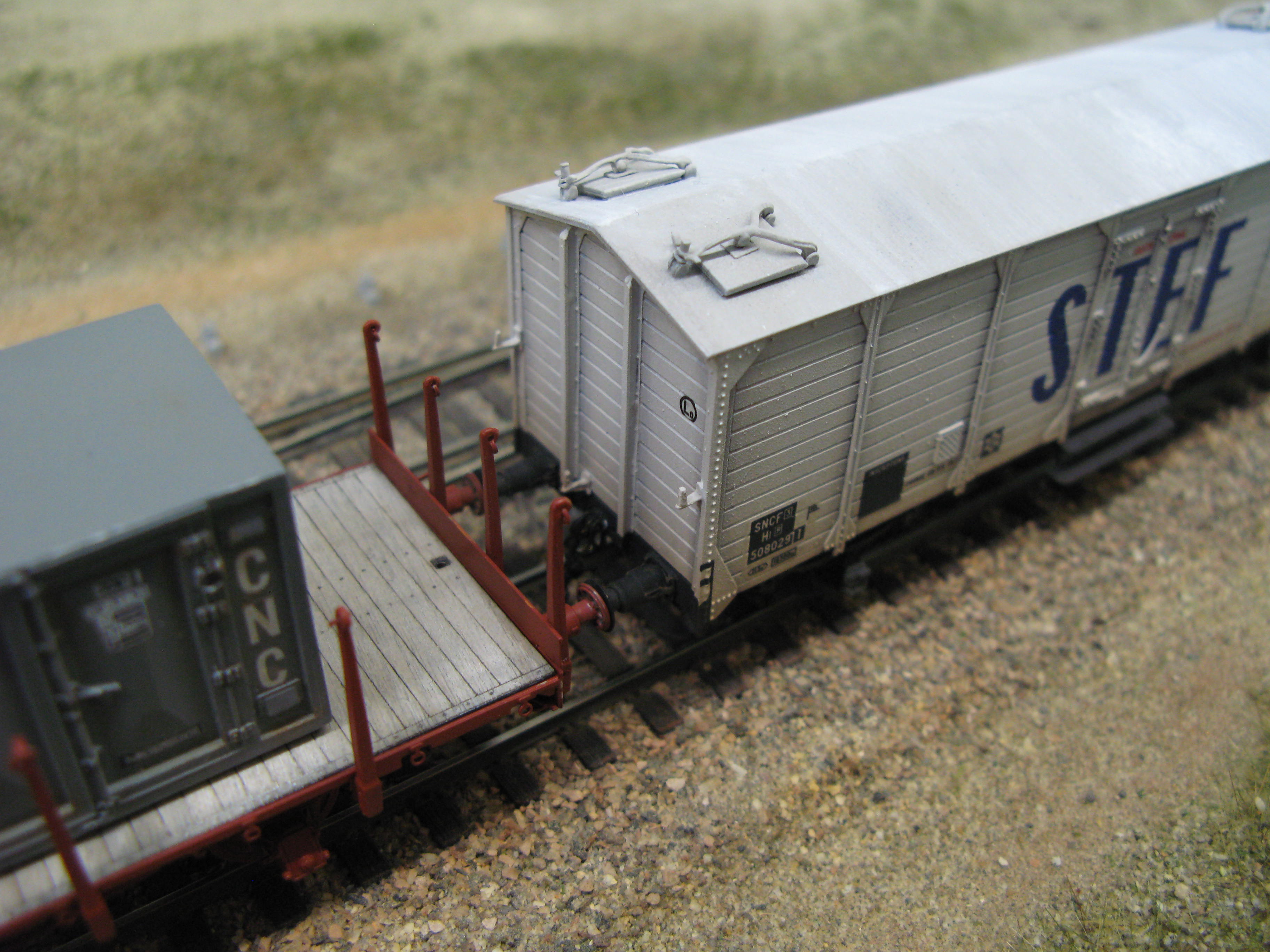

toujours à Sedan...

Bienvenu jeune padawan, que la force du proto soit avec toi! ;)
Peut être d'une pince à visée laser sera tu pourvu!...
:oops: ...bon c'est tendance en ce moment...
blaisy a écrit:... photo moyenne; le constructeur peut-il nous en dire plus ?

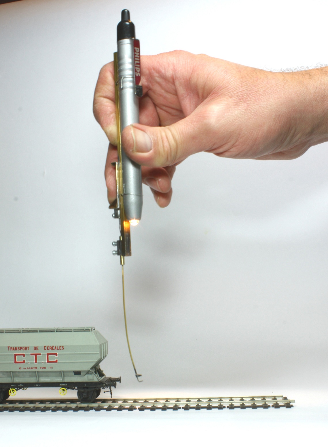

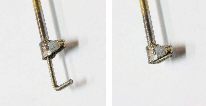

Voila, voila...c'est pas vraiment à visée laser!...
Les manilles d'attelages des wagons sont en acier (fil de Ø0,5 mis en forme), mais je n'arrivais pas à les manipuler correctement avec un aimant...alors j'en suis arrivé à fabriquer cet outils qui me facilite bien la vie d'atteleur. Les illustrations présentent la première version.

Ca ressemble a un "grip fil" utilisé pour les appareils de mesures électroniques, avec lesquels on attrape les fils et les pattes de composants.

En tout cas chapeau Loustic, pour l'idée et pour la réalisation !
:applause: :applause:
Messages: 15375
Re: z'auriez du P 87 ?
Messagepar Pierre bis
09 Nov 2015, 22:16
Doit quand-même falloir un sacré coup de main :mort:
