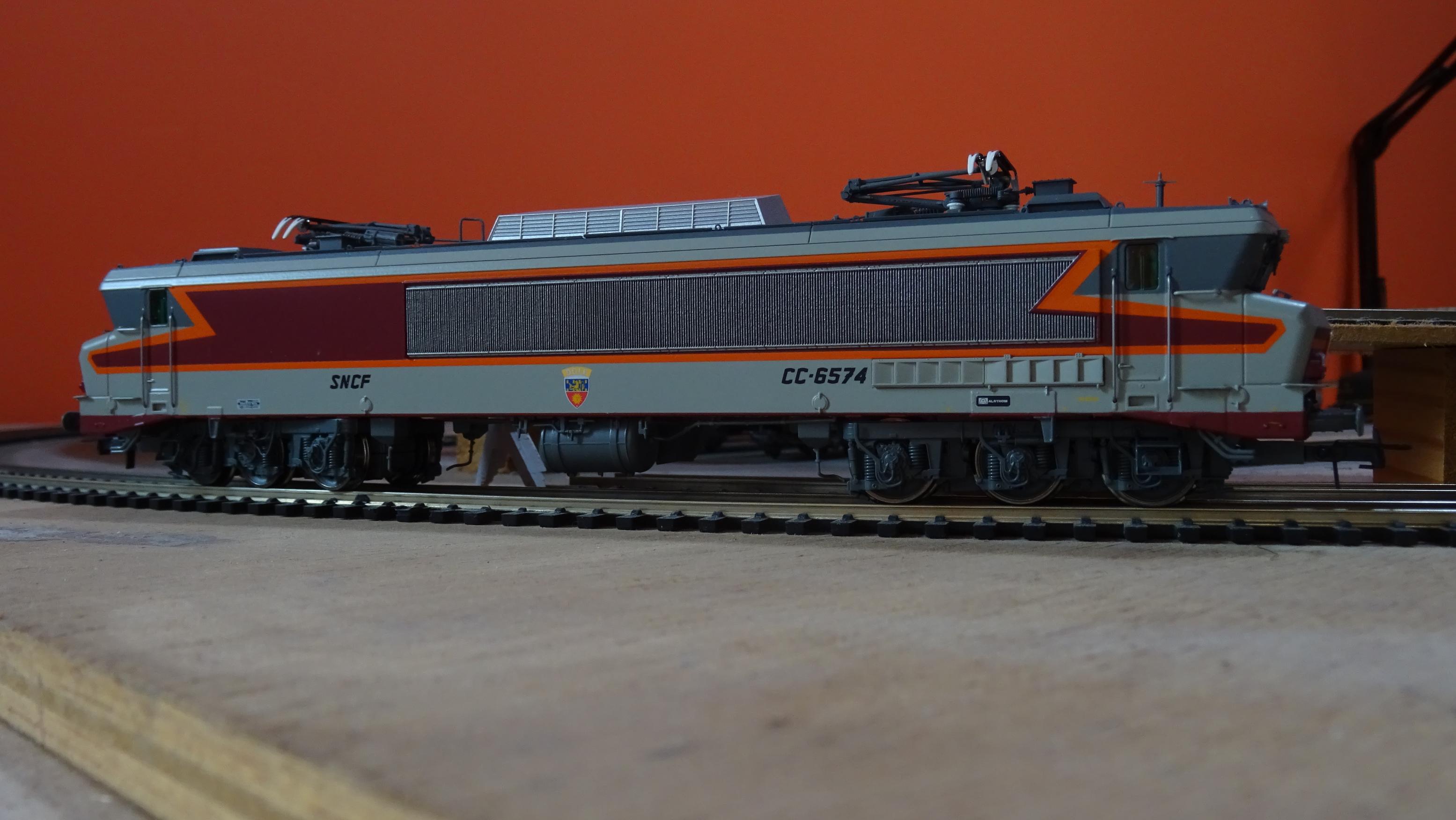

La belle CC 6574 de chez Roco. En plus, elle fonctionne comme une horloge ...

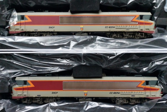

chez moi, c'est chez LS MODELS qu'une "doublette" patinée de CC 6574 vient d'arriver avec une livrée très légèrement différente de celle proposée par ROCO ! ;)

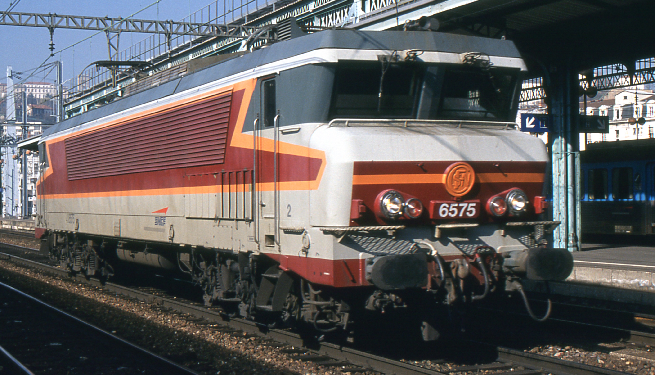

Afin de rétablir quelques vérités et de ne pas froisser son ultime majesté ferroviaire ( :coucou: Pierre !), les CC 21001 à 4 ont porté, après leurs transformations en machines 1,5kV les numéros 6575 à 6578 ! ;)
La CC 6574 fût mise en service le 04 juin 1975 et radiée le 12 décembre 2005... :idea:
La CC 6575 ex-21001(transformation en 1997) à Lyon-Perrache le 20.02.2004 ! 8-)
