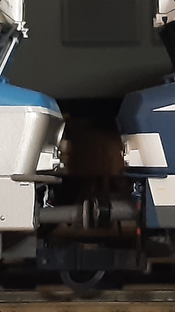

Et bien, je voudrais qu'on m'explique ?
Ce que je vois, un 72085 plus haut sur "pattes", mais une fois déduis ça, les nez me paraissent identiques !

Double Dabeg a écrit:Et bien, je voudrais qu'on m'explique ?
Sur cette photo ça ne voit pas effectivement, la faut peut-être à la photo pas forcément droite. Va voir la photo où on voit les 2 machines de face, là on y voit bien le nez bien plus haut à gauche.
Les machines n'étaient pas sur un rail et la EV à des boudins de roues plus haut que la 85. C'est pour ça.
