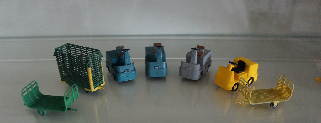

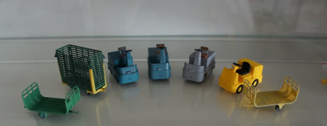

Je vous propose un peu de statique. Adepte de la 3D, voici quelques petits tracteurs et chariots de quai.

Superbes les tracteurs PEG et les chariots à couvertures
C'est de l"ABS ???

Tous en ABS a l'exception d'un en résine. L'ABS est suffisant et donne même un très beau rendu dès qu'on lui met une couche d'apprêt.

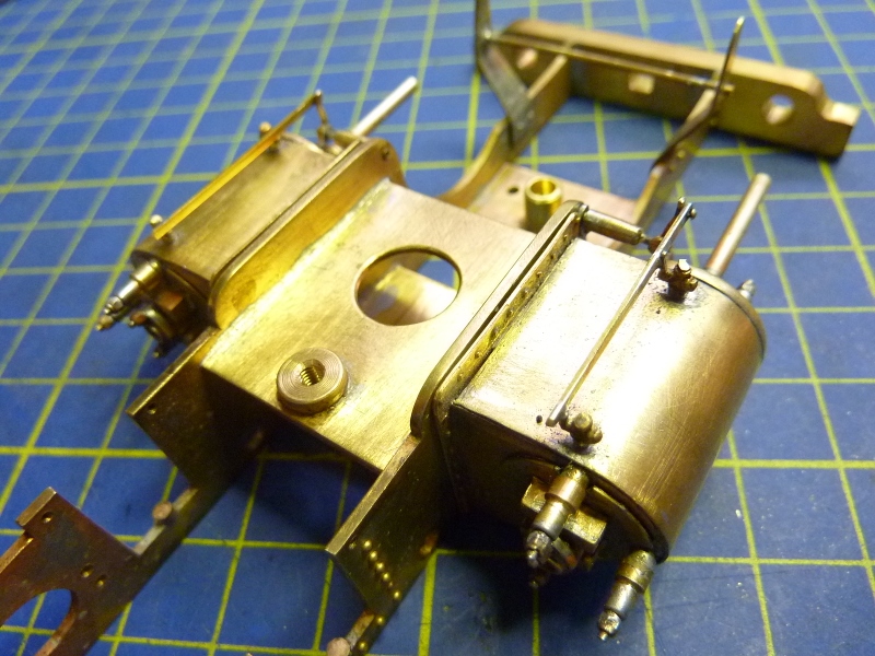

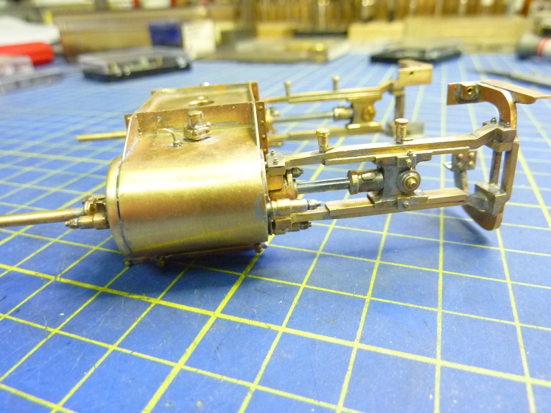

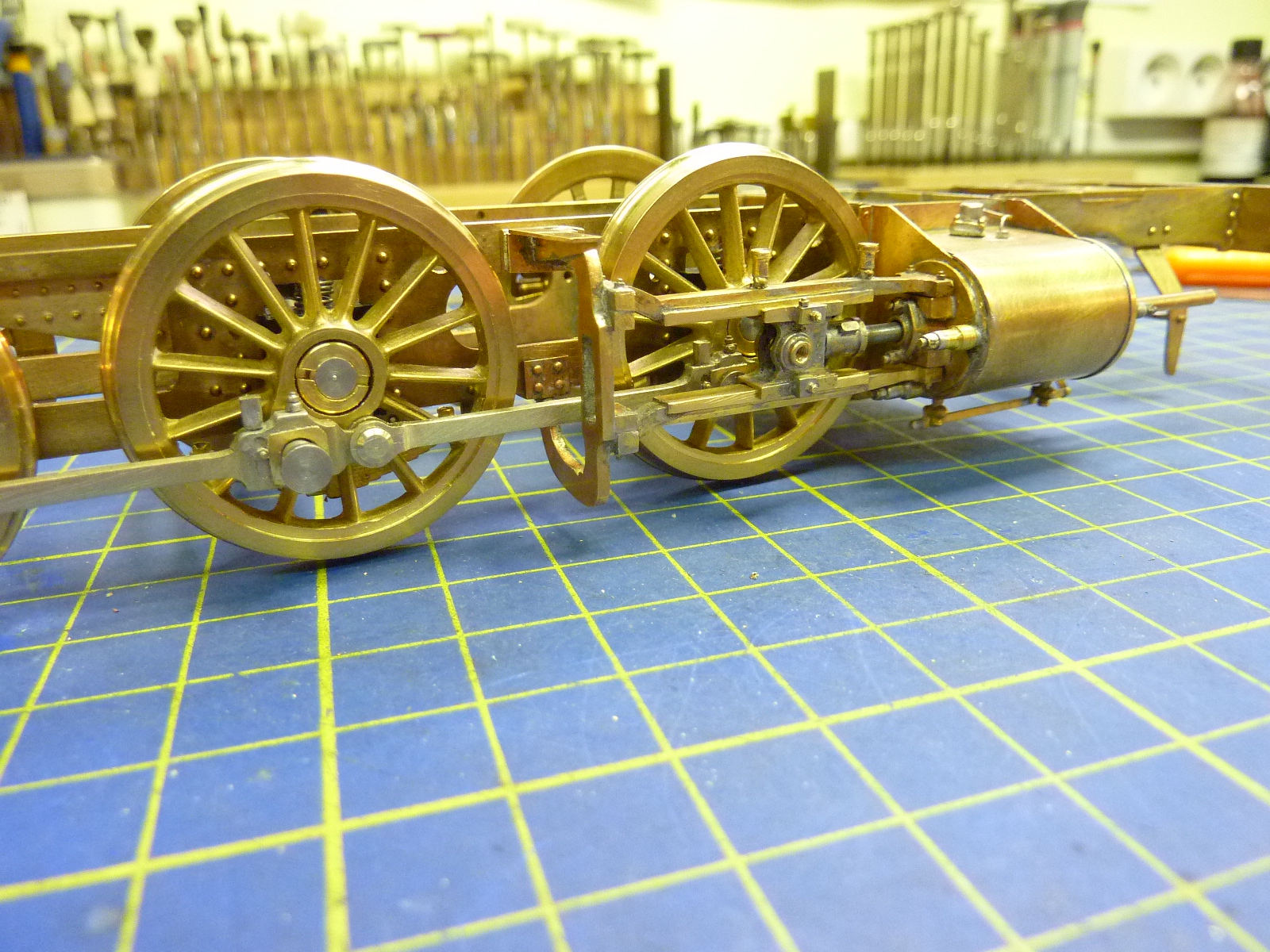

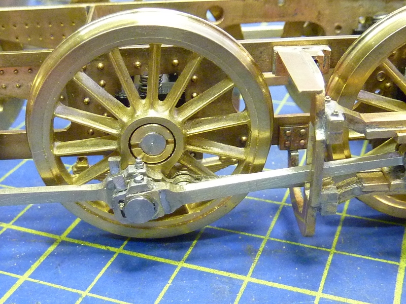

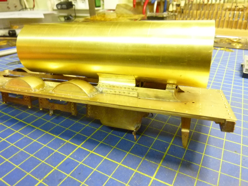

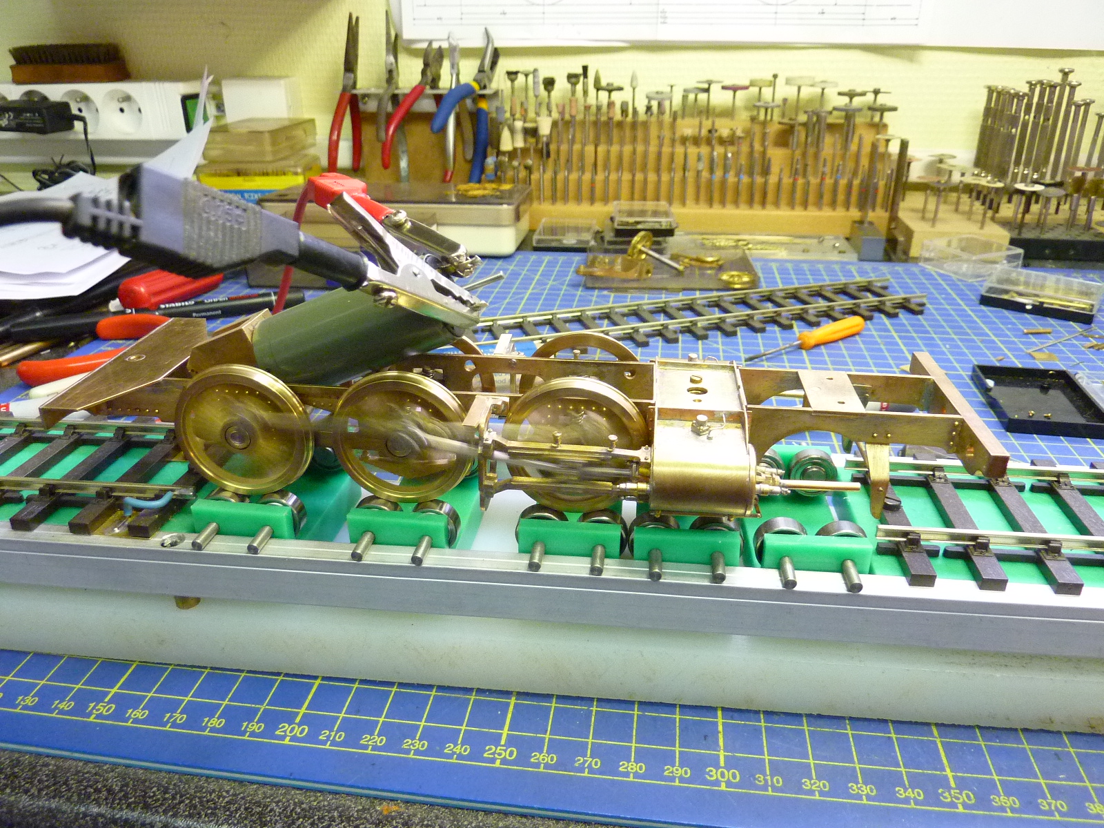

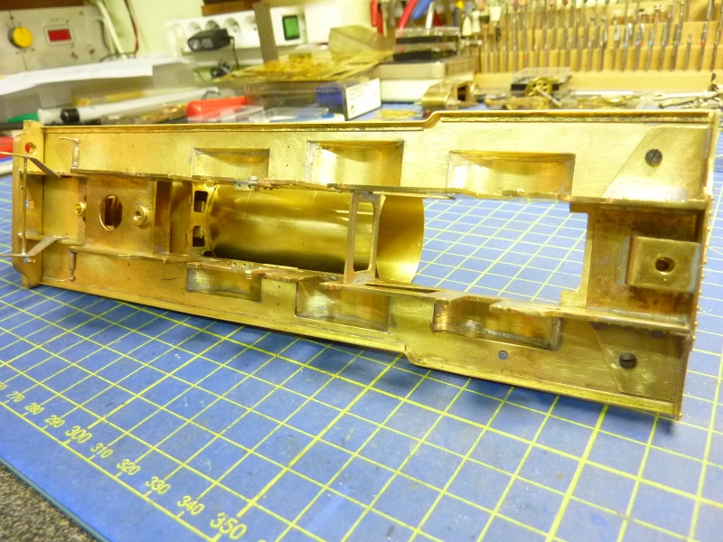

Deux ou trois vues de l'avancement de ma 1-130 B
Un petit coup de rodage
Et, on attaque la tôlerie
Les dessous de la bête

j'ai une question :
pourquoi, à ce niveau de qualité, ne mets tu pas en œuvre des bandages en inox plutôt qu'en laid-ton :?:
Ce serait plus cohérent, n'est il pas :?:

Tu as parfaitement raison.
Je suis en train :mrgreen: :mrgreen: d'élaborer le protocole d'usinage et de faire l'outillage pour pouvoir faire mes bandages en inox, les monter à la presse et isoler les roues à la jante. Pas si évident que ça à faire pour que tout ce monde tourne rond !
En attendant, les bandages de celles-ci seront nickelées comme celles de la 040 D.

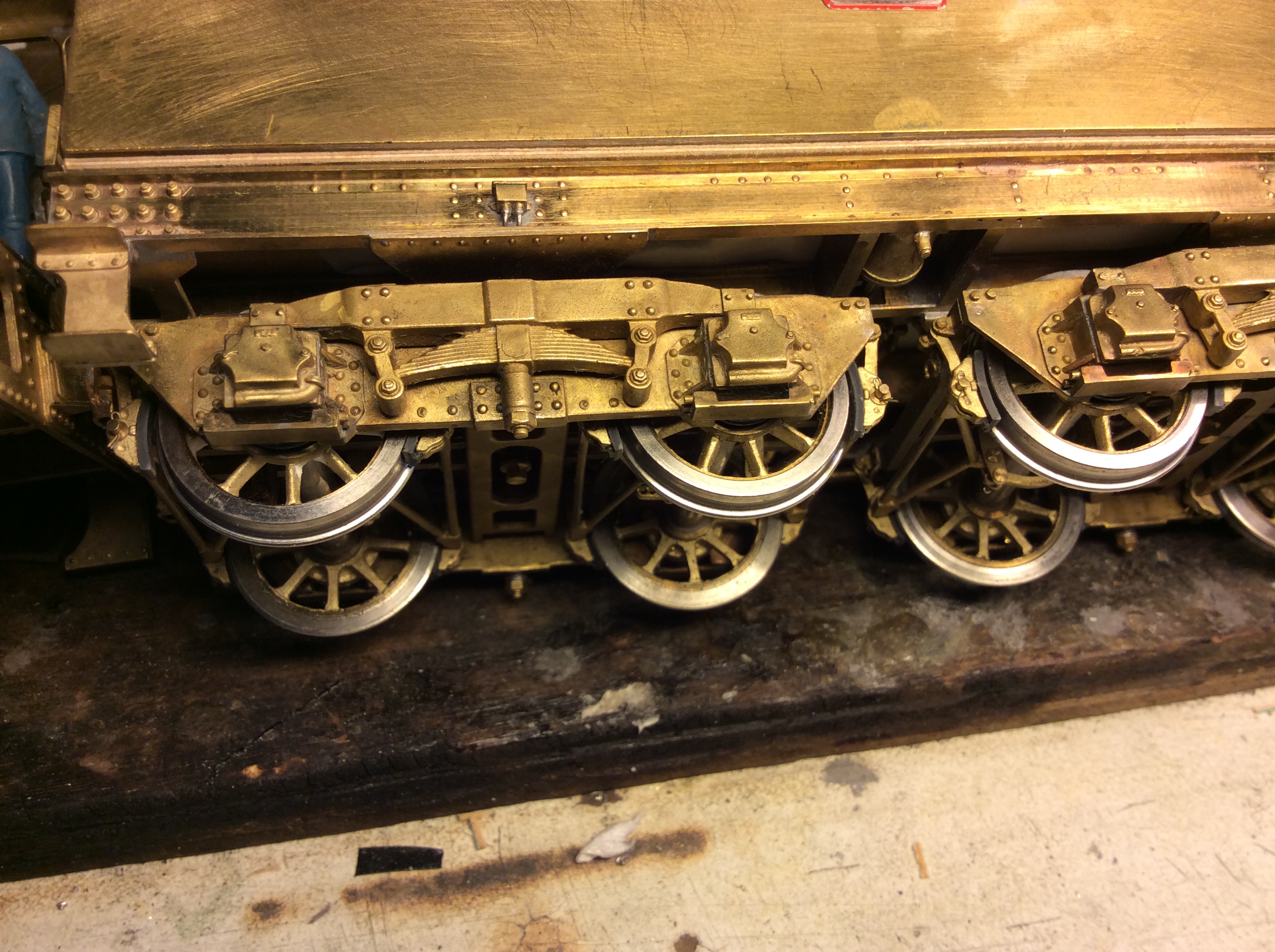

17 Fév 2016, 10:57

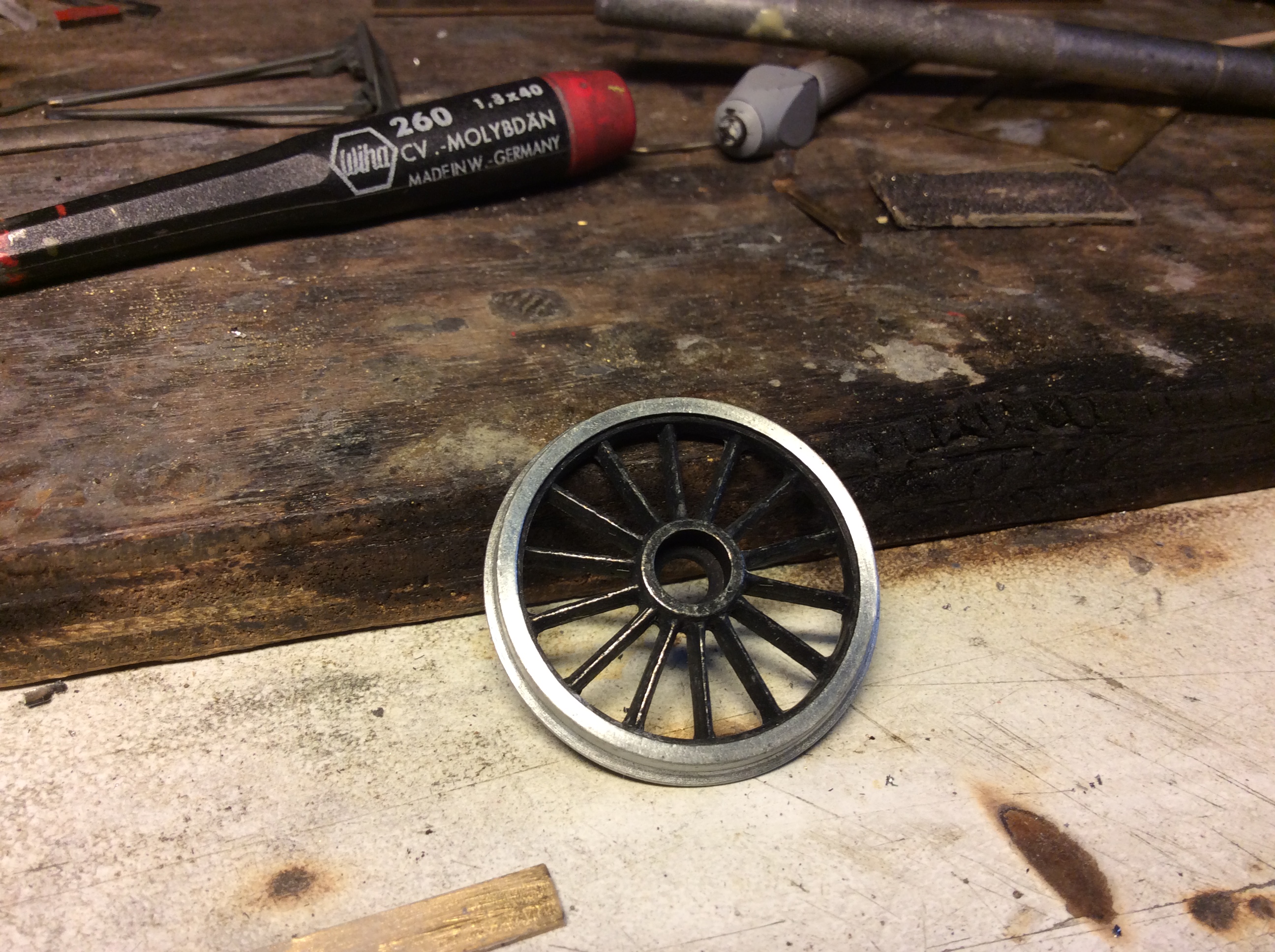

Tout d'abord, je t'adresse encore une fois mes fellicitations pour ton travail exceptionnel.
Pour çe qui est des bandages inox, réfléchis bien. C'est pas mal de boulot et beaucoup de copeaux ! J'en ai tourné pas mal (une barre d'un mètre !) pour le tender de la 140C KZ et franchement, ça serait à refaire, je les nicklerai ! Pour le nickelage, le plus dur c'est de trouver un gars qui accepte de te faire ça en "perruque" et c'est pas simple ! Mais pour le résultat, franchement, ça vaut les bandages rapportés. Par contre, si tu souhaites isoler à la jante, pour une machine à vapeur c'est la solution. Sinon, c'est beaucoup de boulot pour une satisfaction purement intellectuelle. En photos, les roues du 18C KZ et une roue de BB 900 nickelée KZ.
