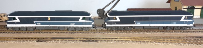

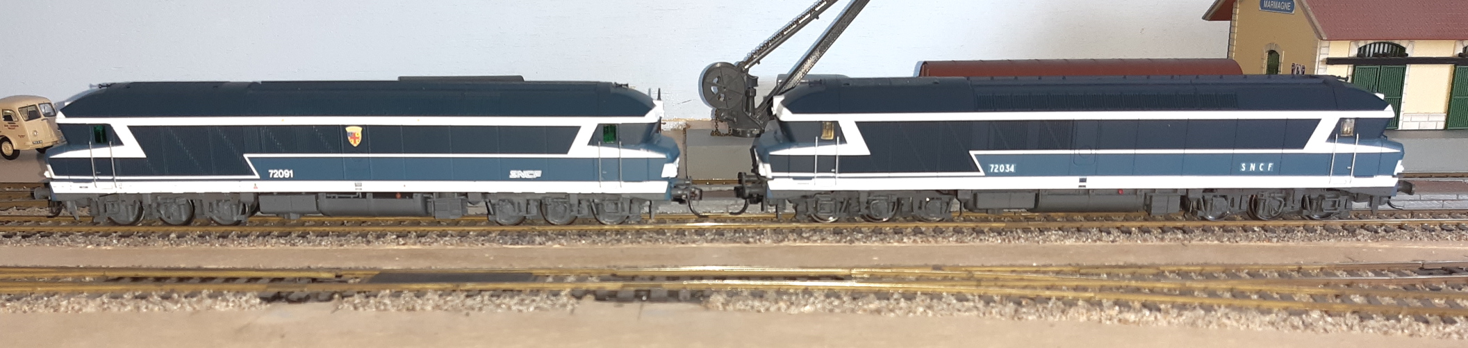

Puisqu'on est dans la polémique (Victor) voici une petite photo de mes bleues (Manque la 72080)
La Roco et la H/J à la distance ou je les regarde. Sachant qu'en réalité, je ne les mets pas en même temps sur le réseau. Question d'époque.

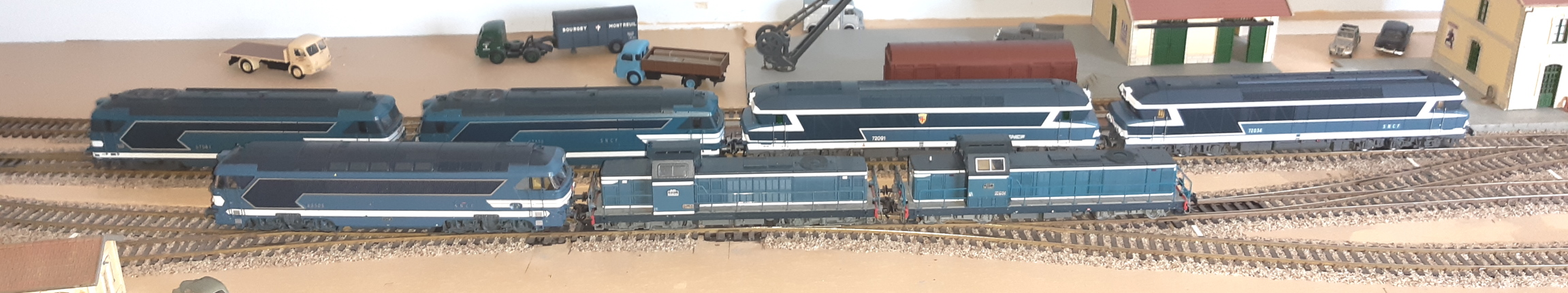

Pour la petite histoire, sur la photo de famille de gauche à droite au rang arrière : Une 67400 Lima (~1990) sur châssis H/J, une 67000 Lima (même époque) aussi sur châssis H/J avec récupération des flancs de bogies spécifiques aux 67000. Puis une 72000 Roco et la 72000 Jouef Loisir décriée.
Sur le rang avant : Une 68500 Roco (la 503 avec vitres d'angles), une 66400 Jouef Champagnole sur châssis H/J et une 66000 H/J
La 66400 est donc la première version sortie (66487) par Jouef autour de 1990.
Tout cela pour dire que la 72000 Jouef Loisir ne dépare pas au milieu de cet amalgame n'en déplaise à notre ami. De plus elle roule bien et je me fais plaisir.
