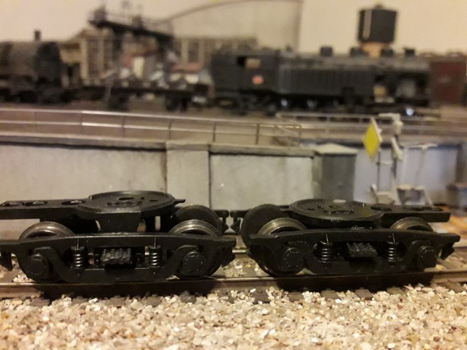

Bernie 65 a écrit:Merci pour vos réponses, j'ai essayé sur le bon coin et Ebay, pour le moment je n'ai pas trouvé, je vais continuer. En attendant je vais essayer de recoller...

Messagepar Christou231
24 Juin 2021, 20:33
Si c'est du plastique utilises de la colle cyanolidrate. Je l'utilise pour une modification des bogies RMA en raccourcissant les étriers: élimination des pivots de flanc de bogie et collage des étriers sur les flancs. Je n'ai pas décelé de décollage en service

Messagepar Vaporiste
24 Juin 2021, 20:40
Sauf si le plastique est de l'ABS, cela ne se colle pas ou très mal.
25 Juin 2021, 21:00
J'ai eu des voitures Hornby HO par le passé, un WR, un PAZ et le Ddq. Je m'en suis séparé au cause des bogies en zamac qui étaient sur écartés à cause des essieux tournant dans des paliers cylindriques et qui gâchaient l'esthétique. L'ABS ne casse pas si ma mémoire est bonne (le châssis des 140 C Jouef première génération) et se colle très mal. C'est surement du plastique et la colle cyano ( la vrai) tient bien.

Messagepar tyrphon
26 Juin 2021, 14:49
Il existe un "primer" spécial plastiques incollables" qui se vend chez Colle 21; et aussi en tout petit flacon accompagnant la "Super Glue "tous plastiques" (rouge) chez Loctite, que j'ai trouvée par chance à mon dernier passage chez Mr Brico.
Cela dit, j’attends une nouvelle expo pour acheter le grand flacon.
Sinon, il me semble qu'en matant la surface à l'brasif fin, ça tiendra mieux.
Cela dit, dans le passé, j'ai fait un large usage d'Araldite pour bloquer les bogies RMA contorsionnistes !

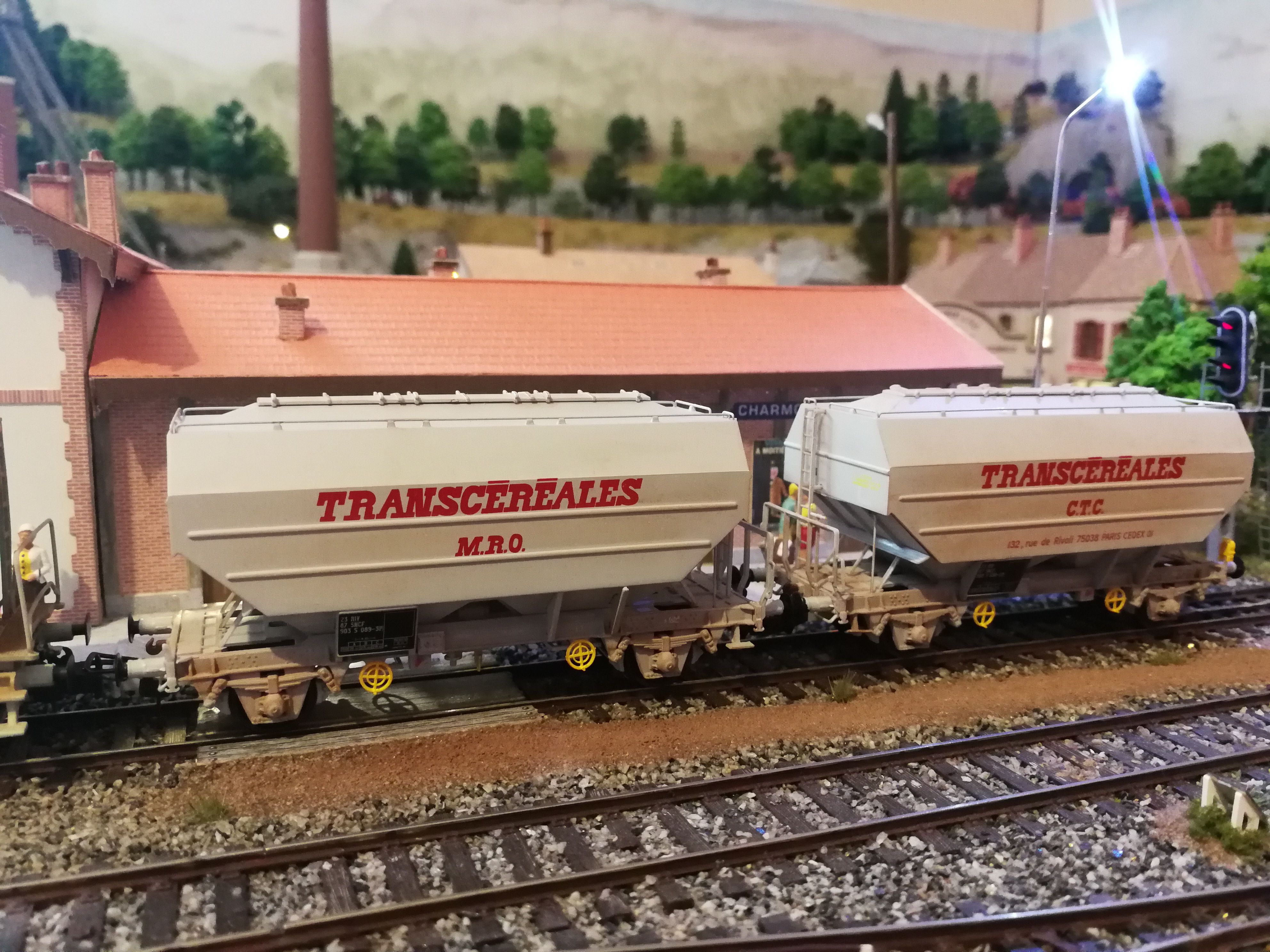

Messagepar bengae
13 Juil 2021, 07:43
Dernier achat en solde...
2 Céréaliers REE.
Peinture des tampons, du crochet d'attelage et légère patine à la terre à décor pour les petites modifications après achat.
