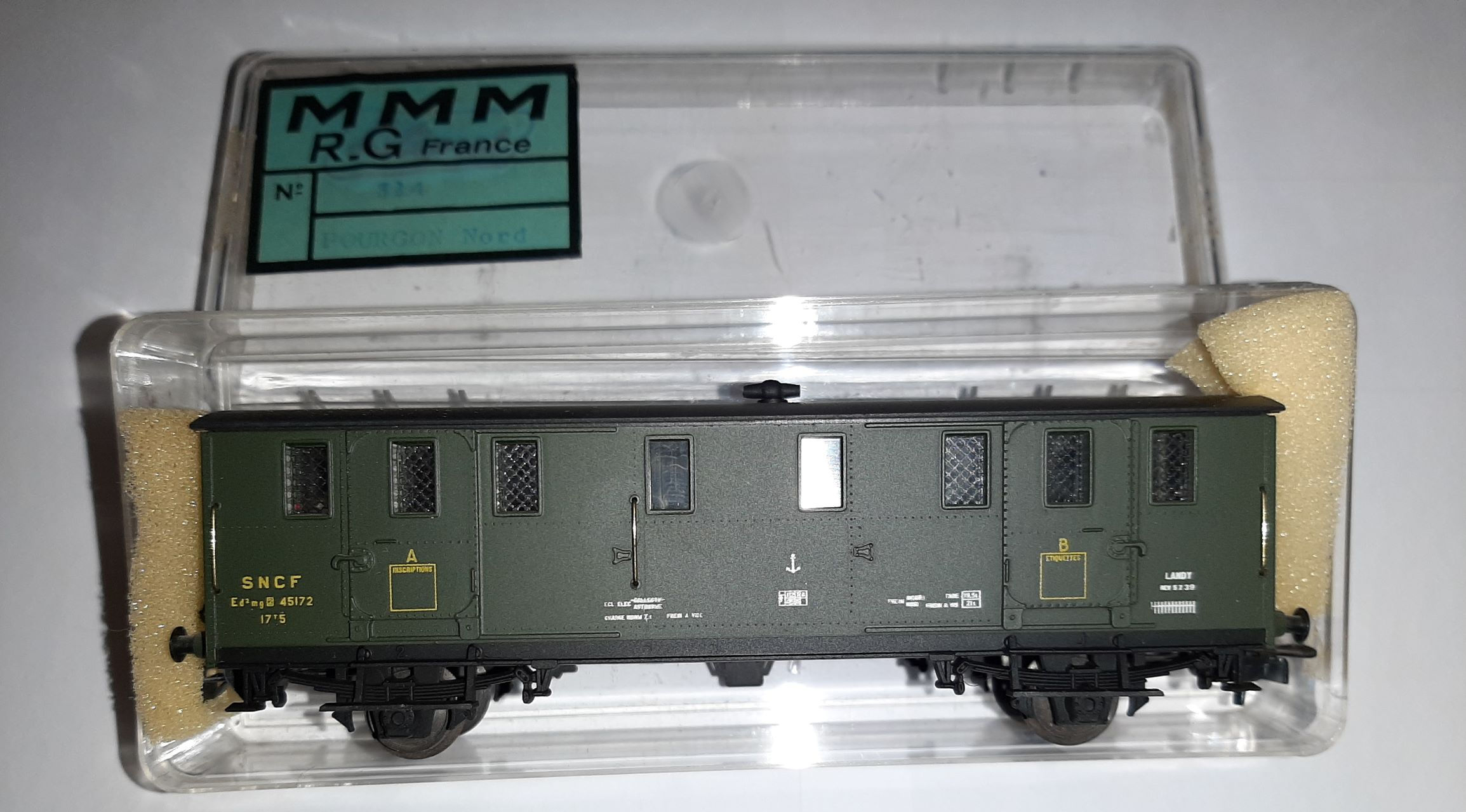

Difficile à trouver en bon état : un fourgon dqd2 avec le marquage Night Ferry fabriqué par MMM RG France il y a environ 40 ans.

Belle trouvaille ! Peut-être serait-il prudent de renouveler la mousse.

Oui, car elle avait tendance à jaunir et à se désagréger et à se coller sur le plastique, et pire si on avait le malheur de mette une goutte d'huile aux essieux............

Depuis la photo j'ai enlevé la mousse. Sur ce fourgon j'ai dû recoller trois paliers de roues. Un était cassé en deux, j'en ai fabriqué un avec une chute de grappe de maquette, un s'était détaché dans la boîte durant le transport, un à lâché pendant le premier roulage, au dernier j'ai mis une goutte de colle par précaution.
La référence écrite sur la boîte est 314 Fourgon Nord.

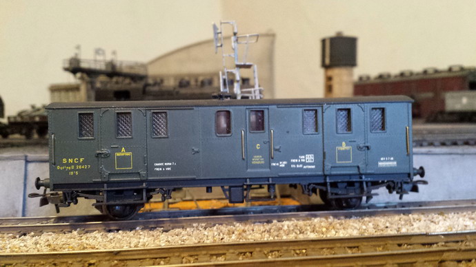

Curieux les déboires sur ce fourgon mais il est vrai que les paliers en plastique ne sont pas top. Le mien roule depuis plus de 40 ans . Jai changé récemment les paliers d'origine par des paliers en laiton.
Le voici en queue de l'Oiseau Bleu (Paris Anvers)

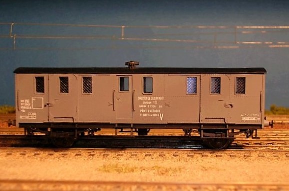

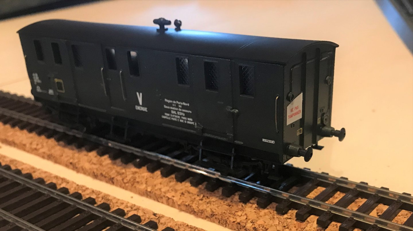

Deux cousins du précédent :
Peinture + ajout de décals AMF87
Détection bloc système

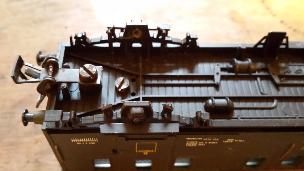

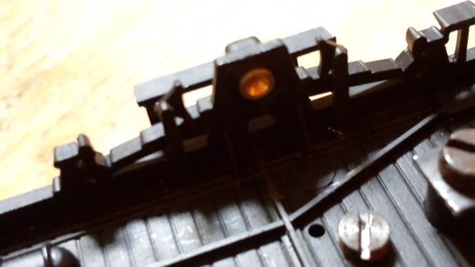

A l'examen des cassures, il apparaît que les paliers ne sont raccordés au moyeu que par leur centre qui fait moins d'un mm de diamètre. Il m'a suffi de pousser avec l'ongle celui dont il ne restait que la moitié pour qu'il se détache. Avec l'âge le plastique doit devenir cassant. J'ai mis de la colle à maquette sur toute la surface et ça a l'air de tenir.
Depuis le vendeur m'a envoyé des paliers en laiton. Si mon bricolage lâche, je les utiliserai. Qu'a-t-il fallu modifier pour les utiliser ? Modification de la longueur des essieux ? Creusement du moyeu ?
