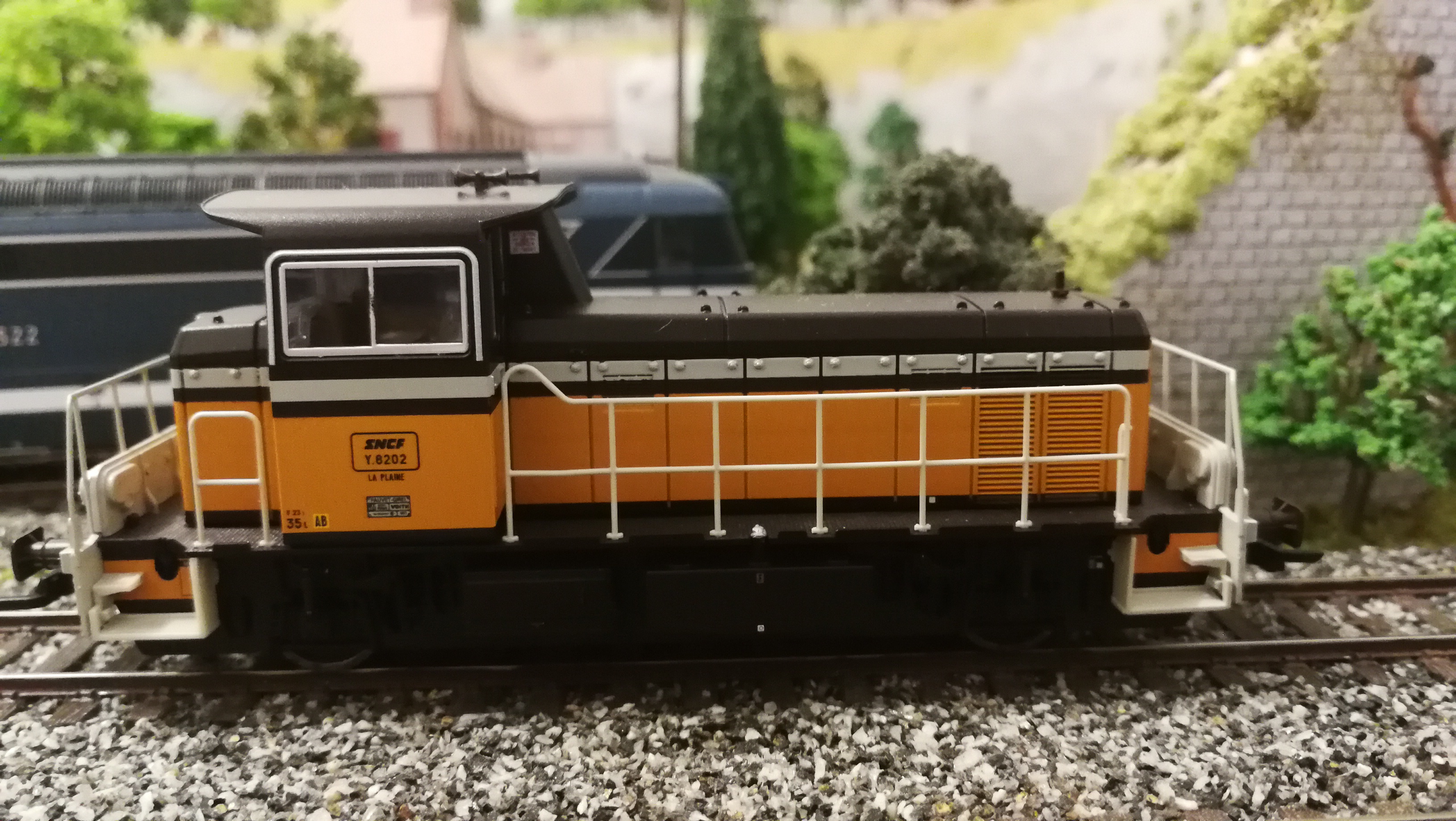

Messagepar martialbeulaguet
03 Nov 2020, 12:31
MON Y 8202 ROCO DIGITAL SOUND REF 72009

Messagepar pat9556
03 Nov 2020, 13:14
J'ai reçu le mien en 3 rails et voici quelques remarques
Il fonctionne plutôt bien par contre après un rodage classique, j'ai essayé de luis faire tracter une rame de 6 voiture pas de soucis sur le plat ou presque plat mais quand ça monte il s'arrête et redémarre et ainsi de suite, comme ci le décodeur était en limite et "disjonctait" alors qu'en fait le moteur et le reste de la machine semble pouvoir plus que le décodeur car au final il grimpe la pente.
Sympa de dételage mais il faut mettre la fonction permanente ou garder le doigt appuyer sur le bouton jusqu'à la fin de la manœuvre.
J'ai lu la doc et pas clair pour l'allumage des feux, ça ne fonctionne que dans un sens?
J'allais oublié je suis avec une ECOS 2
Merci et @+
Pat9556

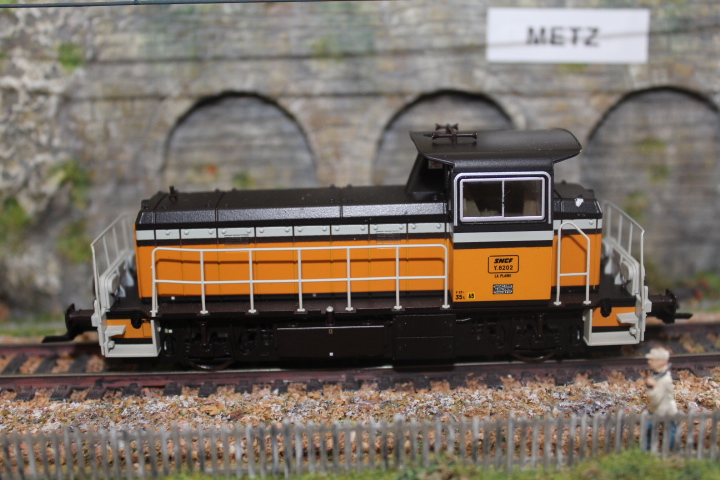

03 Nov 2020, 13:38
MOI AUSSI MAIS EN DEUX RAILS ET AUCUN PROBLEME ECOS 2 AUSSI
MODIFIER LA CV 116 ELLE AFFICHE 169 METTRE 69
BONNE JOURNEE MARTIAL
