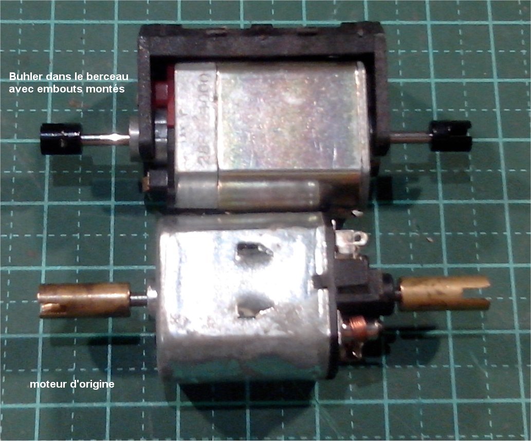

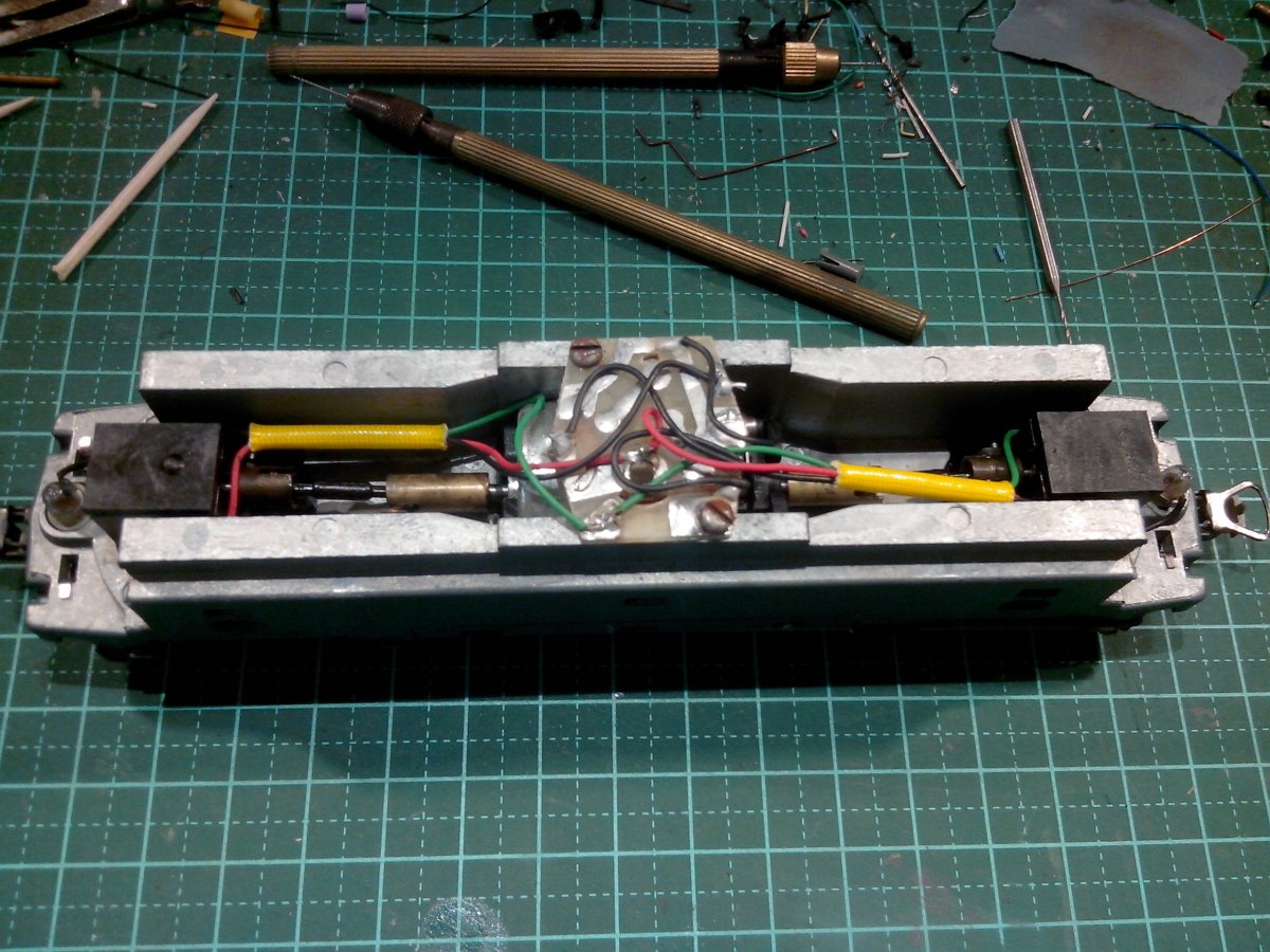

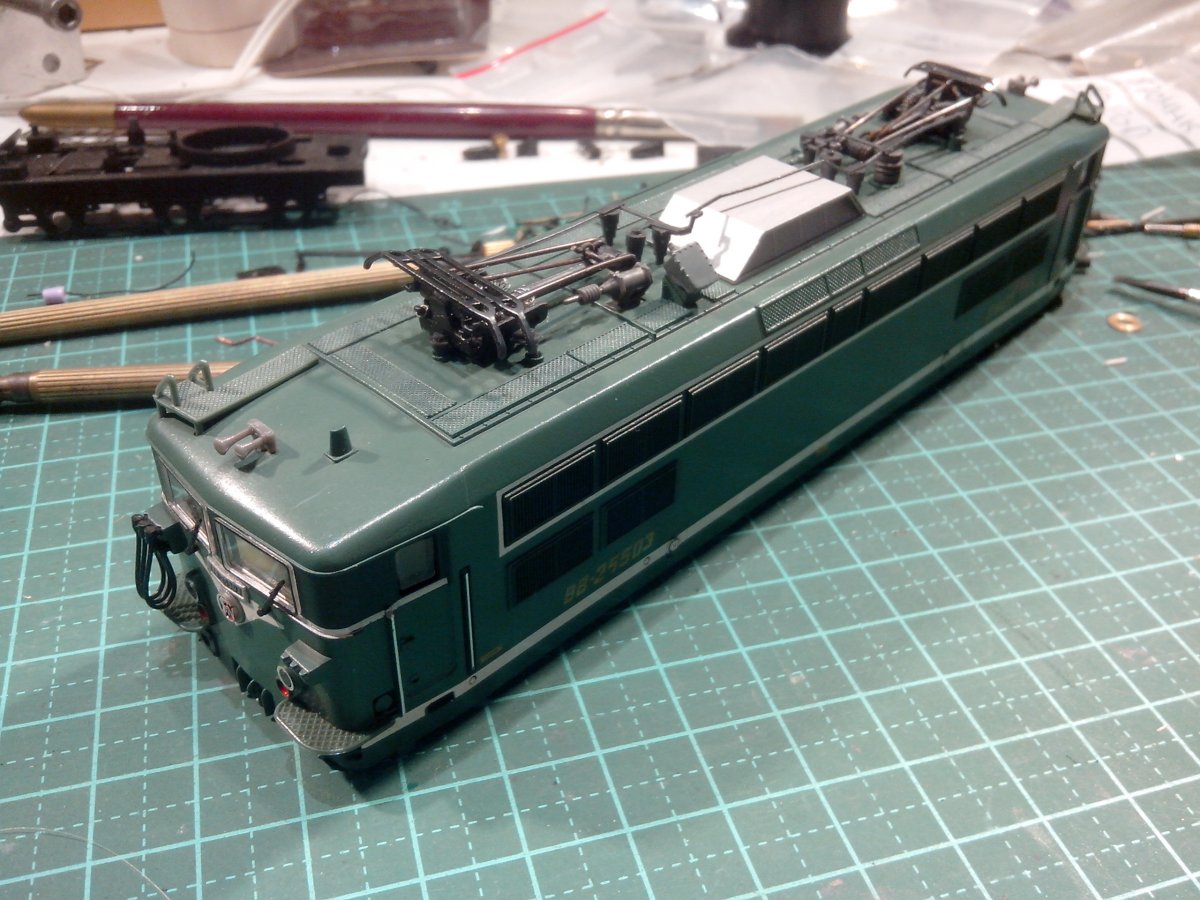

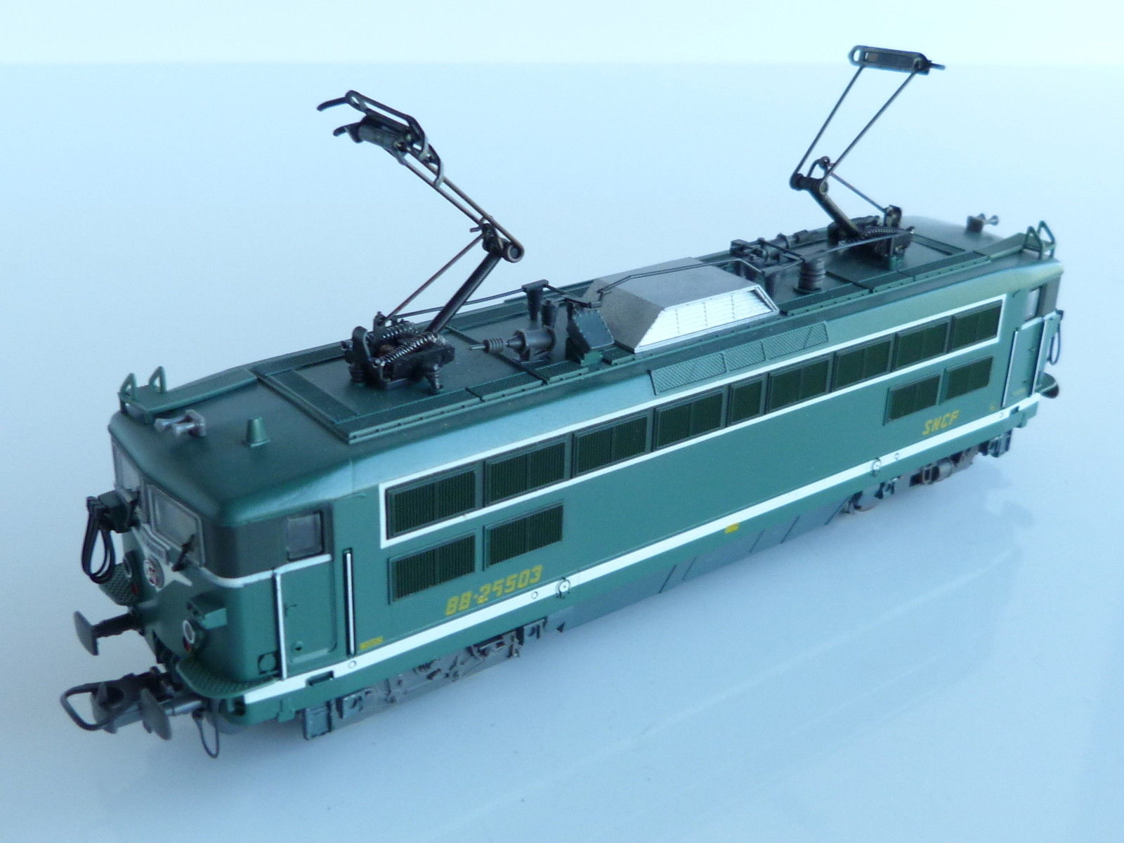

je commence par la 25503 Lima, ref 208171:
et déjà en cours de modif...

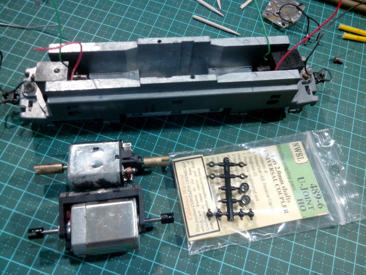

comment dire: c'est sur, c'est un moteur 3 pôles, ont le sent bien en tournant l'axe a vide :siffle:
bon, j'ai du Buhler dans la boite a rabiot, et accessoirement, plutôt que de se faire c**** a extraire les cardans en bout (j'ai testé, pas évident) des U-Joint NWSL 489-6 de 2mm iront très bien
c'est autre chose avec le Buhler :cool:
avant de remonter la mécanique, j'ai enfin trouver ce qui me manquait:
- platine centrale DCC MPPE406 spécial danseuse Lima
- éclairage MPEL105 spécial danseuse aussi
tout ça chez Miniatures Passion, avec un p'tit Lokpilot 54611 pour faire tourner la bête :cool:
