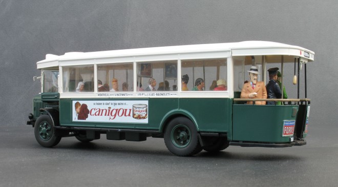

Bien sympa ce bus ainsi customisé.
La version cabriolet est intéressante bien que peu sécurisée pour les voyageurs. :rhaaa:

Tu es un grand catcheur modeste !
Il n'a pas fallu te motiver bien longtemps pour que tu le réalises ce bus.
Tu peux être fier du résultat obtenu
J'aurais au moins appris que le vert HB3 sied parfaitement à sa livrée.
Quand à cette réalisation, je ne sais quoi admirer le plus entre les personnages tintinesques, la transformation ou le tuto.
Quand-est ce que tu attaques l'OP5 ???

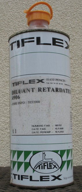

EpoqueIV a écrit:Si quelqu'un connaît un produit, je suis preneur de conseils et informations.
Merci d'avance.
Chacun a plus ou moins entendu parler d'un produit miracle, style "Décapfour" et autres.

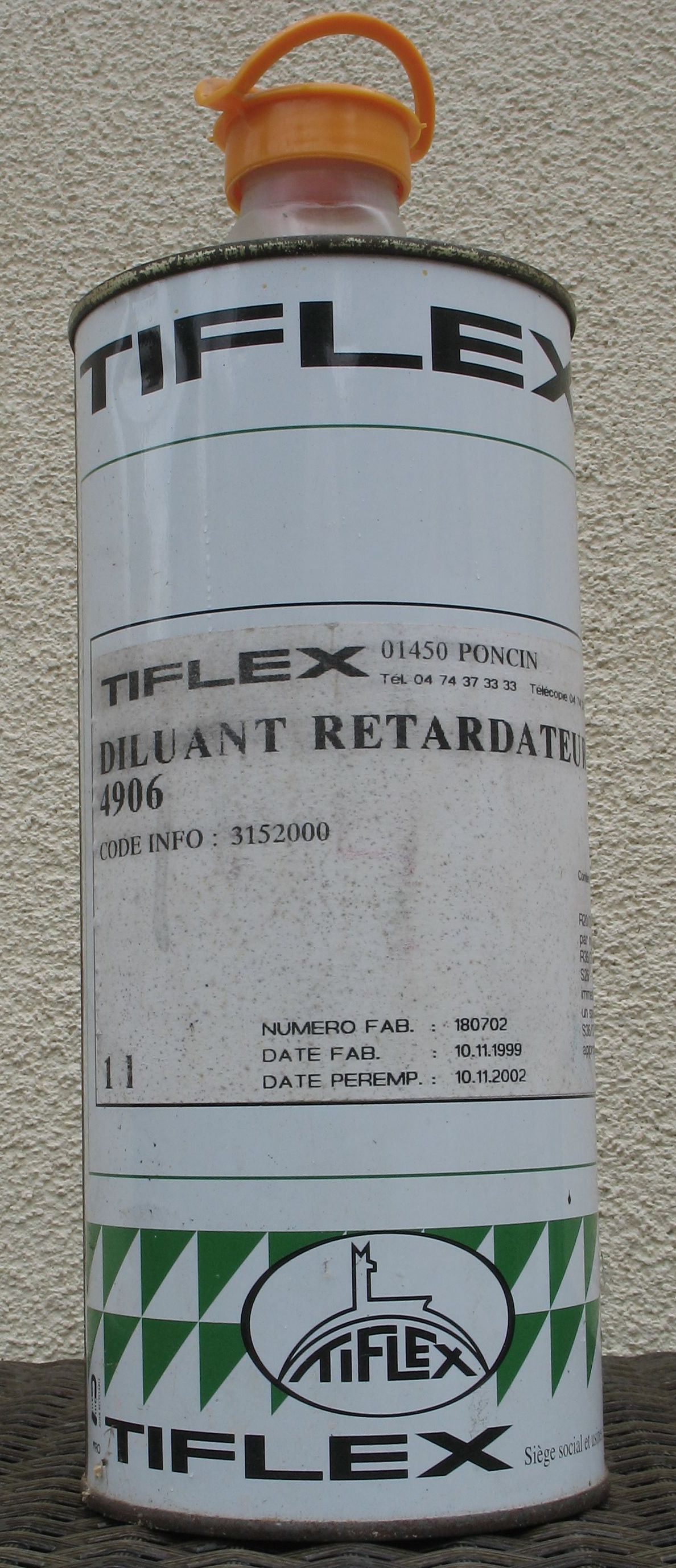

Moi, j'utilise le produit ci-joint en photo. C'est un retardateur de séchage pour encres d'imprimerie, référence 4906 de la société Tiflex qui possède un site internet bien renseigné. Tu peux t'en rapprocher. Bien que ce soit un produit industriel, j'ai pu m'en procurer en tant que particulier.

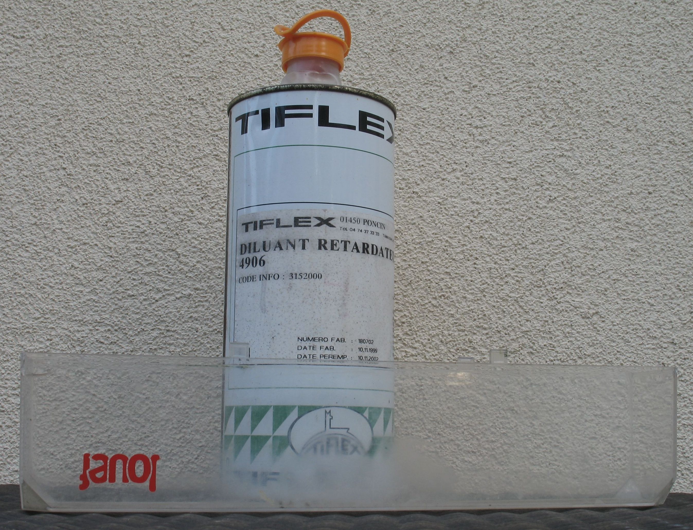

Ce produit n'est pas dangereux outre mesure, dès lors que tu ne t'en sers pas un p'tit canon à l'apéro ! Lorsque je veux décaper une caisse, je la pose dans un couvercle de boite Jouef (tout autre récipient pouvant convenir) et je la noie dans le liquide. L'avantage de la boite Jouef est qu'elle contient aisément une caisse de véhicule en H0 et que le volume du Tiflex pour l'enrober est réduit. Des caisses, j'en ai décapées une tripotée : le Tiflex n'a jamais attaqué quelque plastique que ce soit et aucune peinture ne lui a jamais résisté (je ne parle pas de peintures émaillées évidemment). La seule variable est le temps d'action qui peut aller de 5 minutes à 24 heures suivant le type de peinture (les plus longues à diluer étant les Rivarossi).
Lorsque la peinture se désagrège, on peut sortir la caisse en la frottant avec une brosse (à dents par exemple) additionnée de liquide vaisselle sous un flux d'eau tiède du robinet. Si la peinture n'est pas entièrement supprimée, retremper la caisse et attendre l'action jusqu'à la disparition totale de celle-ci.
Si tu es satisfait du résultat, tu reverses le liquide dans son contenant d'origine en le filtrant dans un entonnoir au travers d'un papier "essuie-tout" ou un filtre à café afin d'éliminer les lambeaux de peinture dissoute et d'éviter sa saturation prématurée. Mon litron de Tiflex a été produit en 1999 et devait être périmé en 2002. Pour ce que j'en fais, je te garantis qu'il est toujours efficace en 2016, je m'en suis encore servi il n'y a pas si longtemps que ça….
Après chaque utilisation, bien se laver les mains, c'est important…. parce que je n'utilise pas de gants.
UTKR.

Chapeau 2B pour ce TN6 transfiguré :yin :yin !
Le résultat est vraiment sympa et j'admire ta dextérité sur la main-courante verticale gauche sur la cloison ; beau morceau de bravoure !
Merci d'avance.
Ce produit n'est pas dangereux outre mesure, dès lors que tu ne t'en sers pas un p'tit canon à l'apéro ! Lorsque je veux décaper une caisse, je la pose dans un couvercle de boite Jouef (tout autre récipient pouvant convenir) et je la noie dans le liquide. L'avantage de la boite Jouef est qu'elle contient aisément une caisse de véhicule en H0 et que volume du Tiflex pour l'enrober est réduit. Des caisses, j'en ai décapées une tripotée : le Tiflex n'a jamais attaqué quelque plastique que ce soit et aucune peinture ne lui a jamais résisté (je ne parle pas de peintures émaillées évidemment). La seule variable est le temps d'action qui peut aller de 5 minutes à 24 heures suivant le type de peinture (les plus longues à diluer étant les Rivarossi).
UTKR.
Hello tertous,
Tout pareil que le catcheur. Même produit même fournisseur.
Pour ma part je cherchais un produit pour décaper la caisse du semi remorque Dunlop au 1/43 de chez Norev et j'ai réussi à faire disparaître le marquage Dunlop qui résistait et aussi enlever la peinture jaune elle aussi très très résistante. Il a fallu frotter énergiquement. J'avais commencé avec des décapants de marques connues et seul le Triflex est venu à bout de cette put... de peinture. Je ne sais si c'est bon à l'apéro :rhaaa: mais ça sent fort, je pense qu'il vaut mieux faire ça dans un endroit ventilé. Et si mes souvenirs sont bons c'est autour de 15/20 euros le litre, pas de petits conditionnements :H2: . Mais depuis je n'utilise plus que ça.
Olivier
