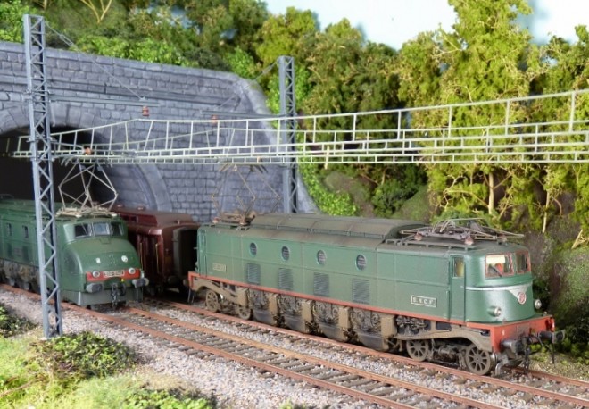

Manette z : Si, c'est déjà 'achement mieux avec ces zones peintes en noir ! Pas parfait, certes, mais mieux.

Excellente idée la cloison :applause: . Pas très compliqué mais efficace.
Je vois que les "selles" du personnel de conduite sont reproduites; est-ce un de tes ajout ou d'origine ?
Pour les vides du châssis, malheureusement, à part être un as du fraisage ! Comme quoi, sur le même modèle HJ peut-faire très bien, ou très mal: c'est un signe d'incompétence, de ne pas voir la valeur ajoutée que l'on peut apporter à un produit et de pas chercher à faire pour le mieux, pour le même prix. Ils peuvent le faire mais ils ne font pas parce que personne n'est capable de faire une étude complète et correcte, et ensuite d'en surveiller l'exécution. C'est à mon sens, si l'on admet qu'un injecteur de plastique Chinois en vaut un autre, ce qui différencie HJ de LSM ou REE. Et avec ces principes là ils n'y arriveront jamais.

Les selles et le pupitre sont d'origine. Bizarre de ne pas avoir mis de cloison, car sans elle, on ne voir rien de tous ces détails.

Pinaise!!!! çà dépote chez Manette-Z!!!! Super l'idée de la cloison !! je note pour ma future Cyclope....

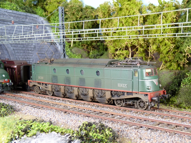

J'aime beaucoup la patine du châssis. A mon avis, il faut en mettre presque autant sur la toiture et très peu sur les parties verticales de la caisse (zones qui sont lavées de temps à autres) pour obtenir une 5400 telles qu'elles étaient en service.

Merci d'apprécier cette patine. Effectivement, je vais insister sur le toit mais garder la caisse relativement propre. Sur les photos un voile de poussière est souvent présent sur les flancs, mais en HO, il faut rester subtil. A noter que le châssis des vrais est presque noir! Pour l'instant, je rode la bête. Un décodeur a pris place dans le lanterneau, mais ça chauffe trés fort, et le moteur grogne au démarrage. Ils auraient vraiment du ajourer ce lanterneau. Je pense qu'il va lui falloir un autre décodeur... Avant incendie.

sur la photo ,le noir dans les parties evidées est un plus certain ,je sais pas comment ça donne vraiment mais perso je retiens le truc ,merci mr Z ;) ;) ;)

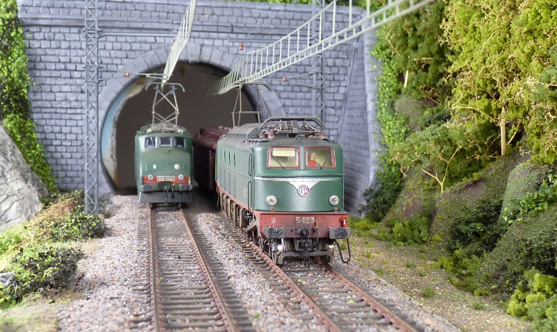

La 5423 est prête pour le service. Reste à acquéiri une Watermann, et la cavalerie des 2D2 sera complète.

Les photos parlent d'elles-mêmes: c'est très beau!
