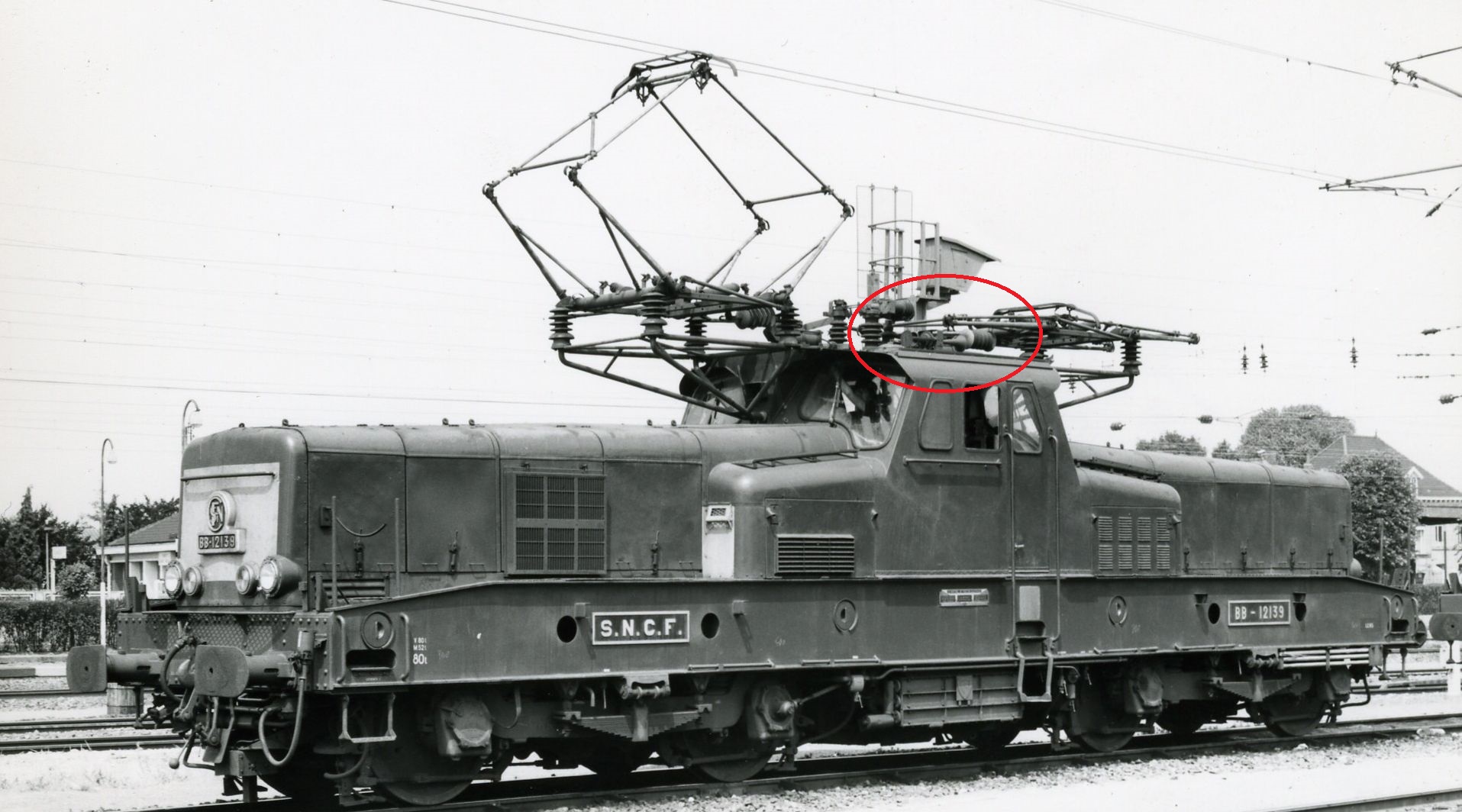

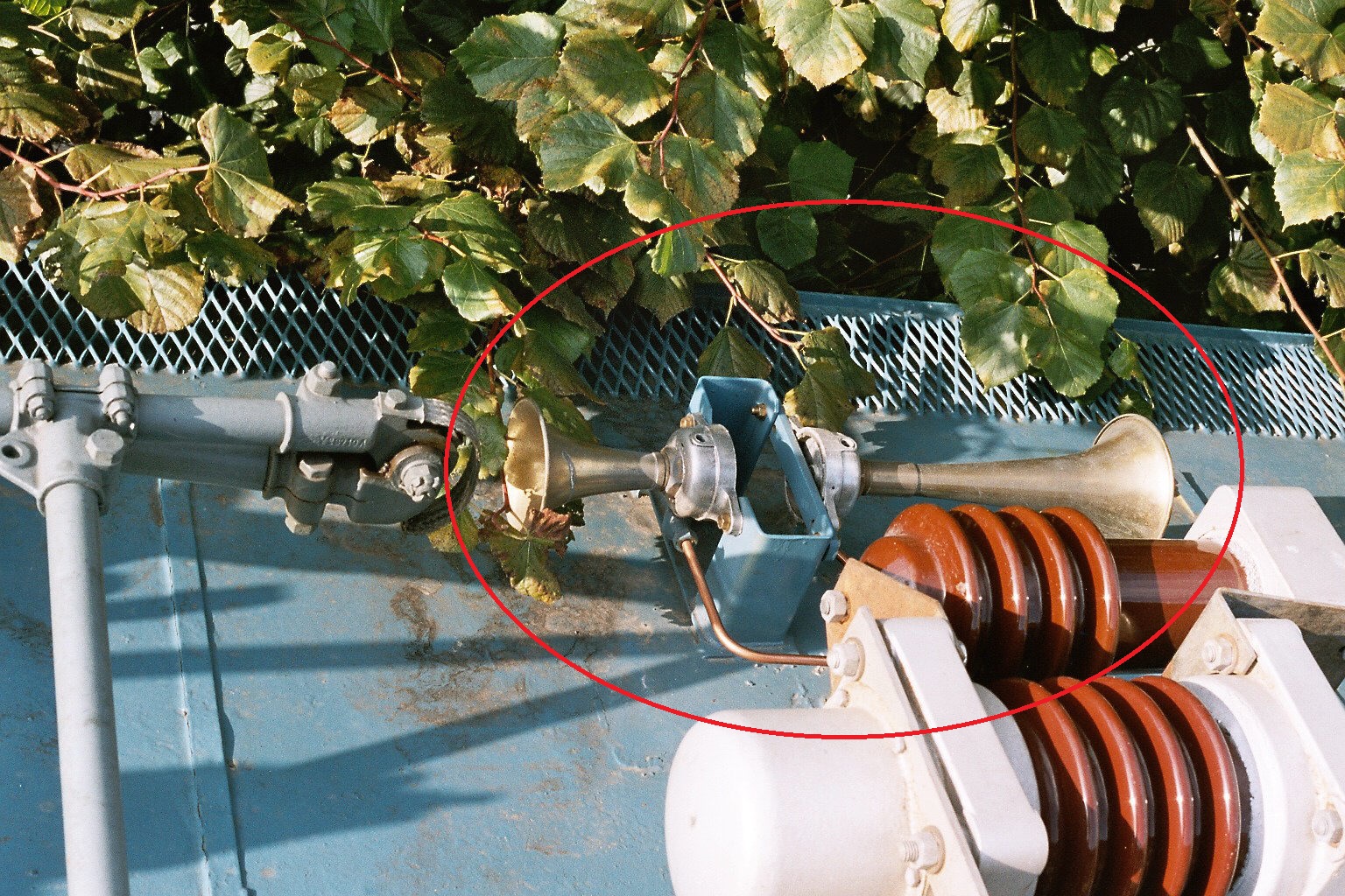

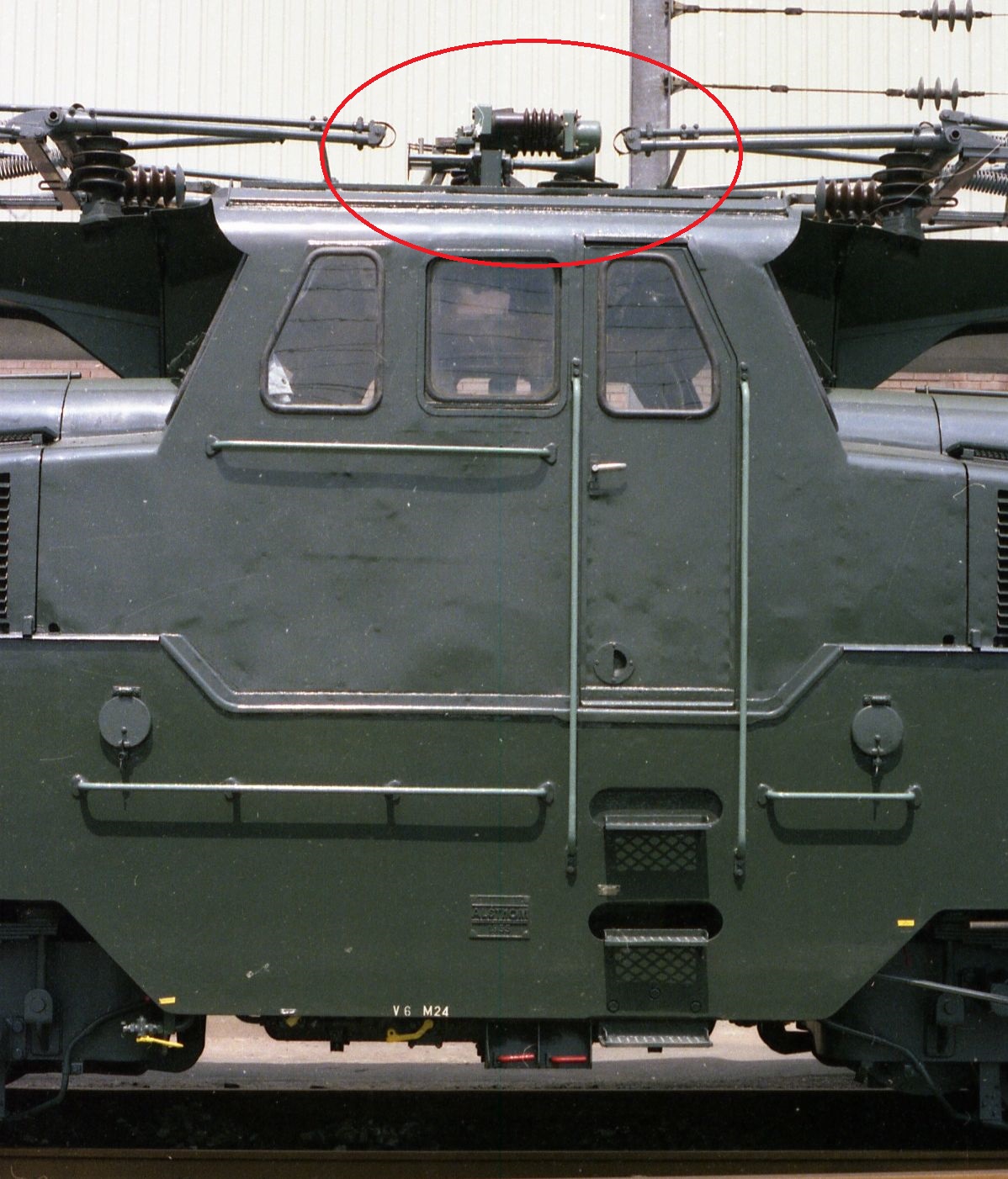

Les locomotives monocabines de l'artère Nord-Est (BB 12000/13000 et CC 14000/14100) sont dotées de deux avertisseurs, l'un à trompe courte, l'autre à trompe longue, montés dos-à-dos sur un support commun.
toiture de la CC 14018.
CC 14129.
BB 12129. (photo J.P. Demoy)

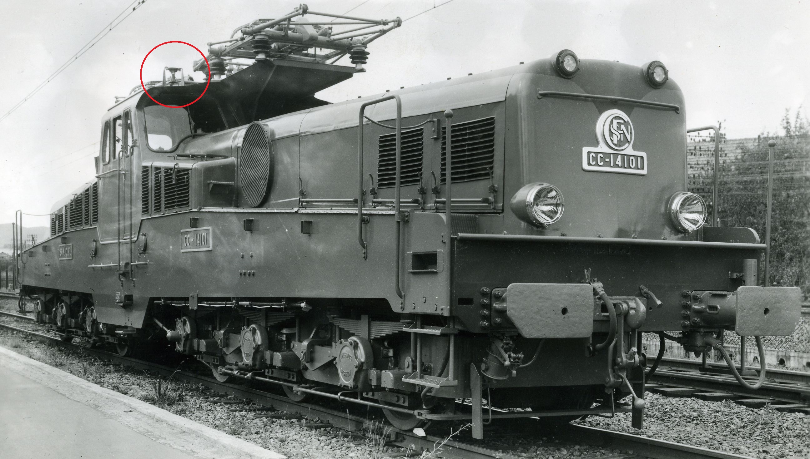

A l'origine, ces 4 séries de machines monocabine étaient dotées d'un seul avertisseur à trompe courte monté verticalement.
CC 14101.

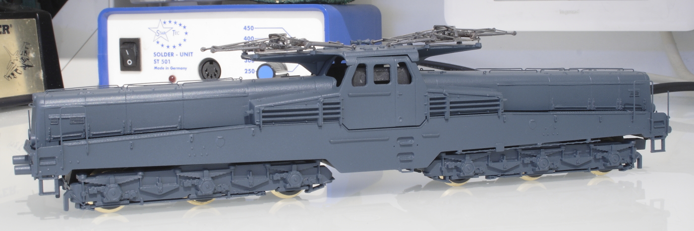

Bonsoir à tous,
Culoz terminé, peinture en cours .... :mrgreen:

en regardant de plus pres ma doc la 14004 a existe en 1962 dans la livree bleue (photo noir et blanc mais pas de cadre jaune et presence des fanaux en haut du capot)avec les ailettes comme tu l'as reproduit ; tu as bien fait de supprimer les rallonges car elles ne sont apparues que vers 1963-65 dont apres l'apparition de la livree bleue a defaut de preuve photographique ; sinon j'attends la suite avec impatience

Chouette travail sur cette machine Lima! Qui plus est les capots sont conformes à la version, ce qui n'était semble t'il pas le cas des modèles en livrée Bleue sortie par Lima... Ceci dit, n'étant pas un spécialiste des machines électriques, il m'avait fallu l'avis éclairé de vrais connaisseurs pour l'apprendre: c'est aussi à cela que sert le Forum, dans la mesure où c'est dit avec tact et bienveillance! :|
Un point qui peut être encore amélioré, c'est la hauteur de la machine sur ses bogies: on peut la redescendre d'un bon millimètre en rognant les appui latéraux des bogies. Et pour garder une rotation correcte des bogies il faut aussi tailler le haut du ressort de suspension des essieux les plus proches de la cabine. Cela améliore grandement l'aspect de cette machine qui est au départ un peu haute sur pattes... :cool:
