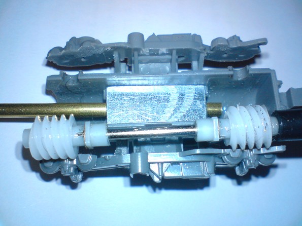

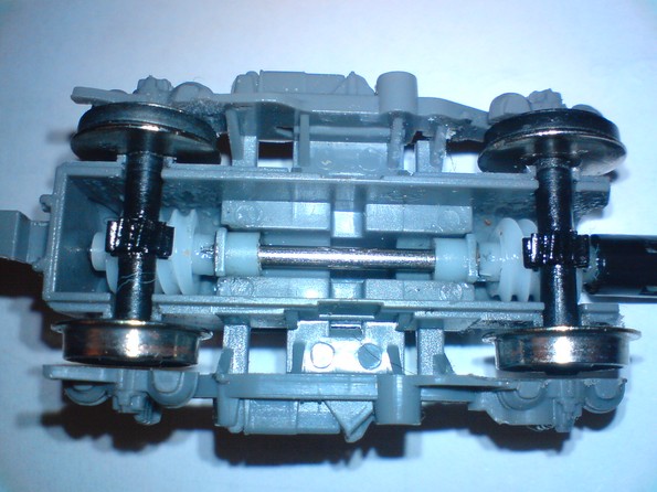

Certe deçu pour les roues jouef ou j'arrive pas a percer a 2,5 sens voilage de la roue!!, "meme avec perceuse a colonne"
Je referai tentatif avec essieux wagons!, pour la gorge ou repose le bandage, j'utilise la perseuse a colonne, avec reglage de butée, et comme outil de coupe une lame de scie a metaux, plaqué sur le socle de base de la perceuse.
Pour reduire le jeux qui pourrai appaitre sur les paliers en plastique,je compte utiliser tube et plaque, je vous joint photos
Salutations

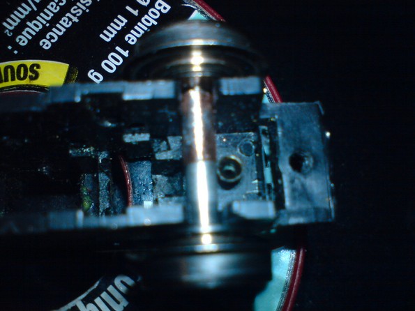

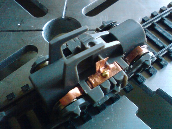

Messagepar kiko34
11 Nov 2011, 14:53
Je pense que cette pise de courant, sera plus fiable que la prise d'origine du mehano?
kiko34
Re: Amélioration d'un Thalys de Mehano version non modéliste
11 Nov 2011, 16:13
Sur le boudin plutôt que sur le flanc? La surface étant plus réduite, je ne suis pas certain de l'opportunité de la solution sur le long terme. Attention, il faut garder l'effet ressort!
