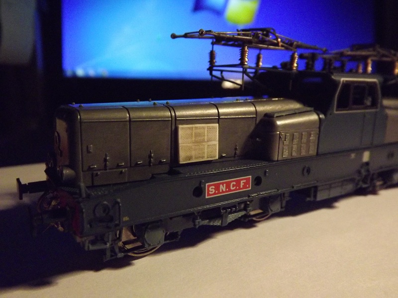

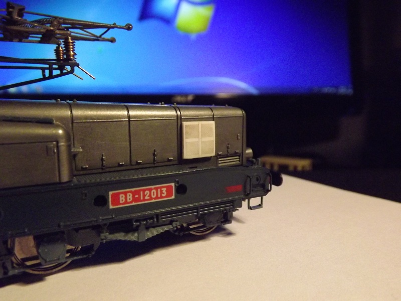

Pour ma 12000 Trix, bien je dois commander :
- des plaques Interfer.
- des marche-pieds chez Märklin (quoique je pense pourvoir en faire des maison mais je dois tester)
- une paire de panto MT Bouttuen.
- de la carte plastiquepour les miofiltres etr les petit grille sur les petits capots.
Je dois encore faire les mains montoires, détailler les vérins de panto (si t'as de la doc je suis preneur) et nau final, poser des diodes CMS blanc ton chaud et rouge pour les feux et digitaliser le bazar ! Bref, encore du boulot, là c'est l'attente des pièces qui me bloque !

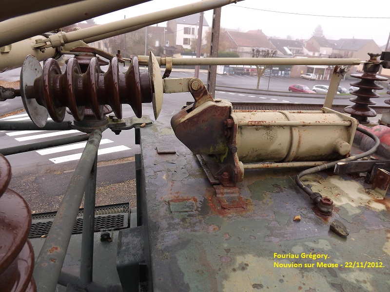

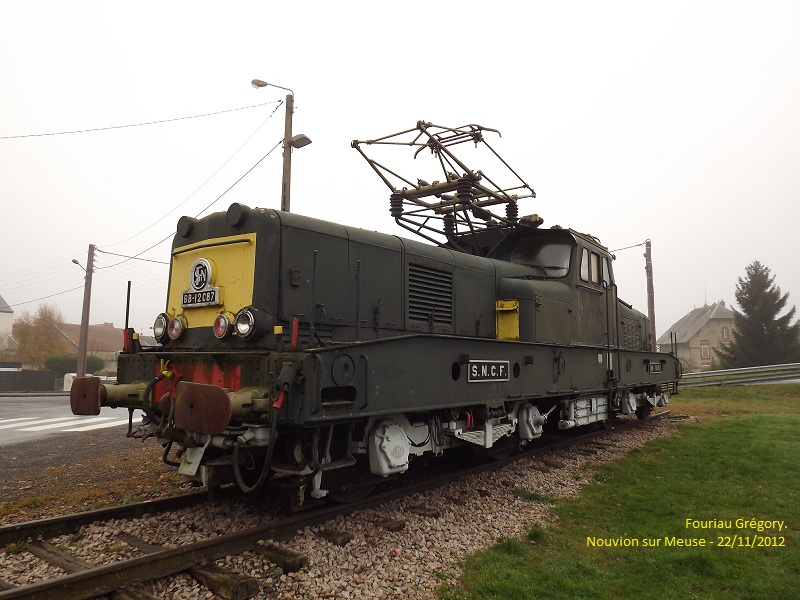

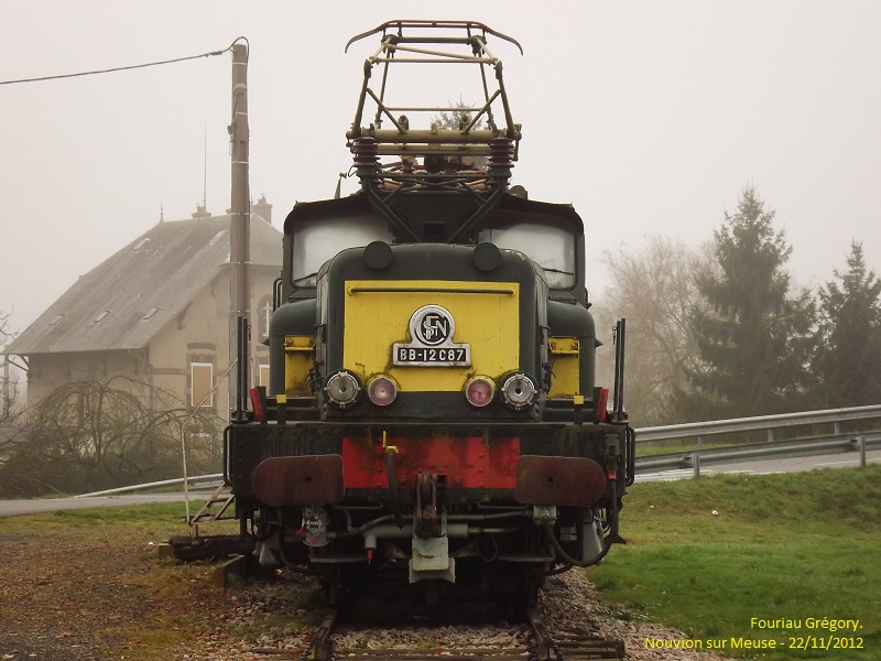

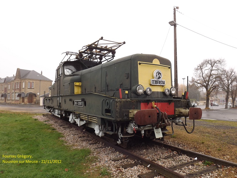

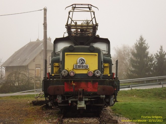

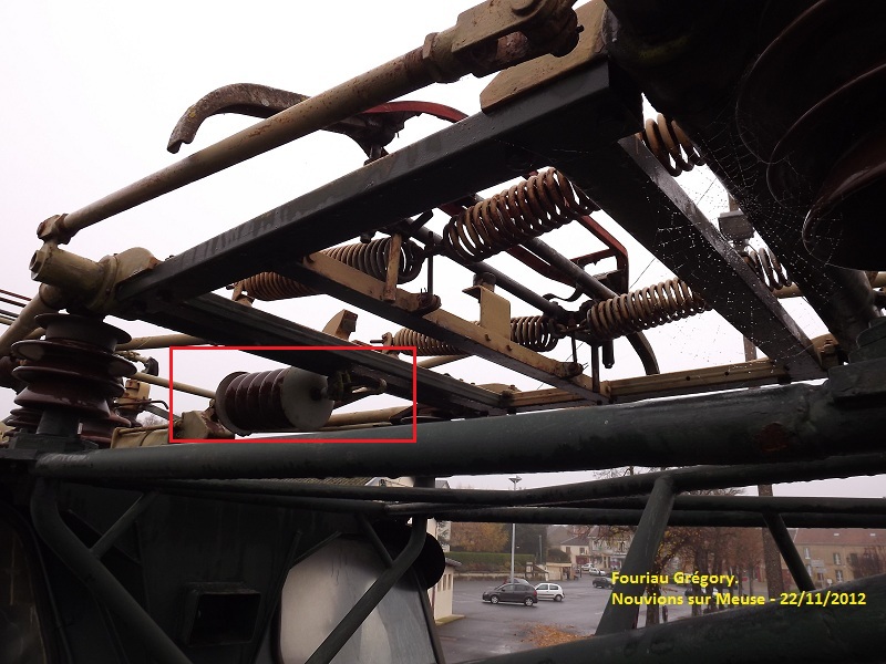

Ayant du temps de libre pour un petit moment, ce matin j'en ai profité pour aller jusqu'à Nouvion sur Meuse pour y photographier la BB 12087.
J'ai pris le maximum de détail (profitons en !), du moins ce qui était accessible. Je suis monté sur la locomotive pour prendre la toiture pas facile. J'ai été étonné que l'on me laisse tranquille (deux policiers sont passé sans prêter attention)pour prendre mes photos. J'en posterai quelques-unes après traitement.
Savez vous si on peut trouver des vérins de panto en HO à la pièce ? Je sais que ROCO en fait mais le SAV :siffle:
En tout cas, je ne me souvenais plus que les BB12000 étaient si grosses et si grande :o (J'ai jamais vu de 14000 :siffle: )

Re: BB 12000 jouef
Messagepar gib
22 Nov 2012, 17:23

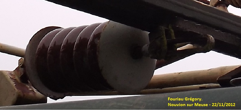

c'est qui le diamètre aproximatif, en réalité ? Même question pour l'isolateur horizontal.
Et qu'y a-t il à l'autre extrémité de cet isolateur ?
autre activité
gib
Votre Dévoué Gib
Messages: 4438
Localisation: Fessenheim
Re: BB 12000 jouef
Messagepar Boxpock
22 Nov 2012, 17:43
gib a écrit:c'est qui le diamètre aproximatif, en réalité ? Même question pour l'isolateur horizontal.
Le diamètre des coupoles en céramique ? aucune idée, la même que les isolateurs du pantographe. A l'extrèmité et bien c'est simplement relié au bras du panto par un fer en possédant une lumière, quand le vérin s'actionne, un bras de levier lève le panto simplement.

Re: BB 12000 jouef
Messagepar Boxpock
22 Nov 2012, 18:09
Bah curieusement, je dois dire pour une machine qui est dehors depuis 20 ans, elle est en très bon état par rapport à d'autre. Il n'y a pas de graffitis dessus mise à part des petit dessin à la craie de petits enfant sans doute. Je pense que la mairie l'entretien tout de même. Il n'y a pas de rouille mise à part un peu sur une des fa ce en dessous des feux.

Boxpock a écrit:Savez vous si on peut trouver des vérins de panto en HO à la pièce ? Je sais que ROCO en fait mais le SAV :siffle:
Salut Greg,
Sympa les photos : les vérins de pantos existent ( existaient ) chez Märklin/Trix : le souci de ces marques est qu'elles ne reproduisent pas l'isolateur horizontal relié au vérin par un bras articulé. J'avais pensé à reproduire cette pièce en enfilant un bout de ressort sur une tige de laiton de 2mm de diamètre encadrée par 2 coupelles réalisées dans de la carte plastique découpée à l'emporte pièce. Vu de loin ( > 50cm ) cela le faisait; sous la loupe ça ne ressemblait à pas grand chose; il faudrait essayer de remplacer le bout de tige de laiton et le ressort par un isolateur de caténaire sommerfeldt : c'est ce qui, me semble t-il, serait le plus approchant.
Vivement les prochaines photos : les tiennes sont plus pratiques que l'agrandissement de celles du hors série Le Train sur les fers à repasser.
Merci, Ciao, Greyhawk
GREYHAWK
Re: BB 12000 jouef
Messagepar Boxpock
23 Nov 2012, 20:48
Tu as tout à fait raison, Märklin/Trix a bien reproduit cette pièce. Ma 12000 en est équipé, cependant, seul le corps du vérin est modélisé, le bras (comportant ce fameux isolateur) ne l'ai pas, dommage car la pièce en elle même est vraiment bien gravée.
Aujourd'hui je me suis farci 3 miofiltres, pas simple à faire mais je me contenterai de ce résultat.
Quelques photos de la 12087 arrivent :cool:

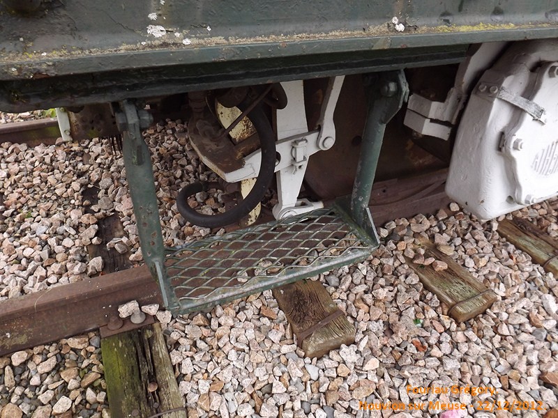

Voilà, une seconde partie :

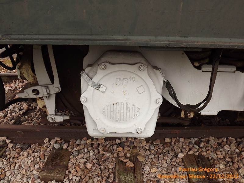

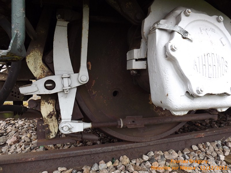

Roue monobloc, héritage des BB16000, au moins le voile ne peut pas tourner dans le bandage là :mrgreen:
Détail d'une boite à rouleau :

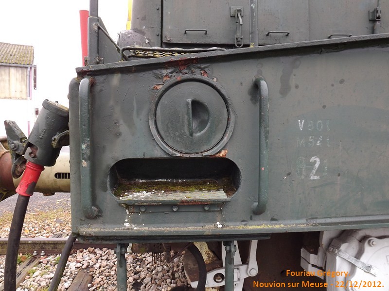

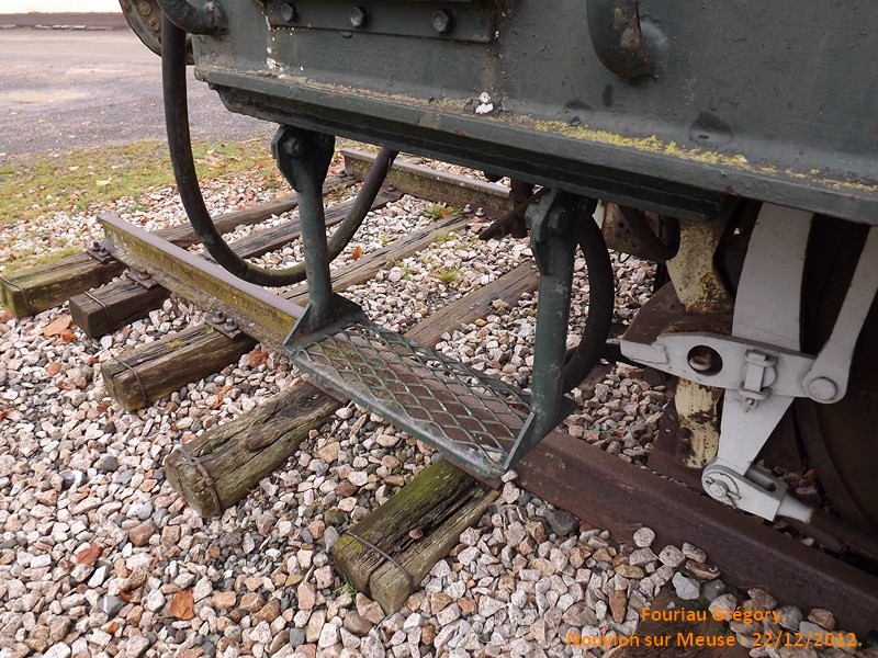

Vue du marche-pied d'extrémité.
une sablière !

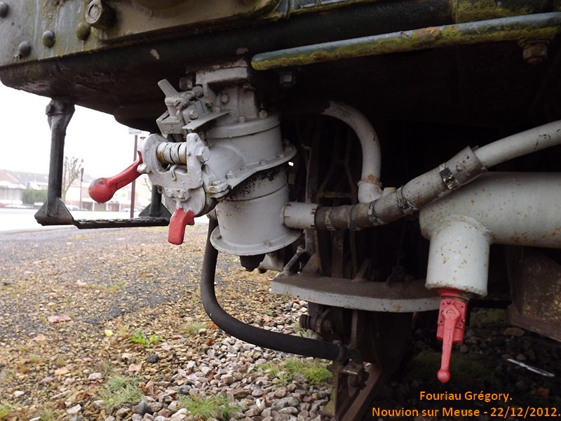

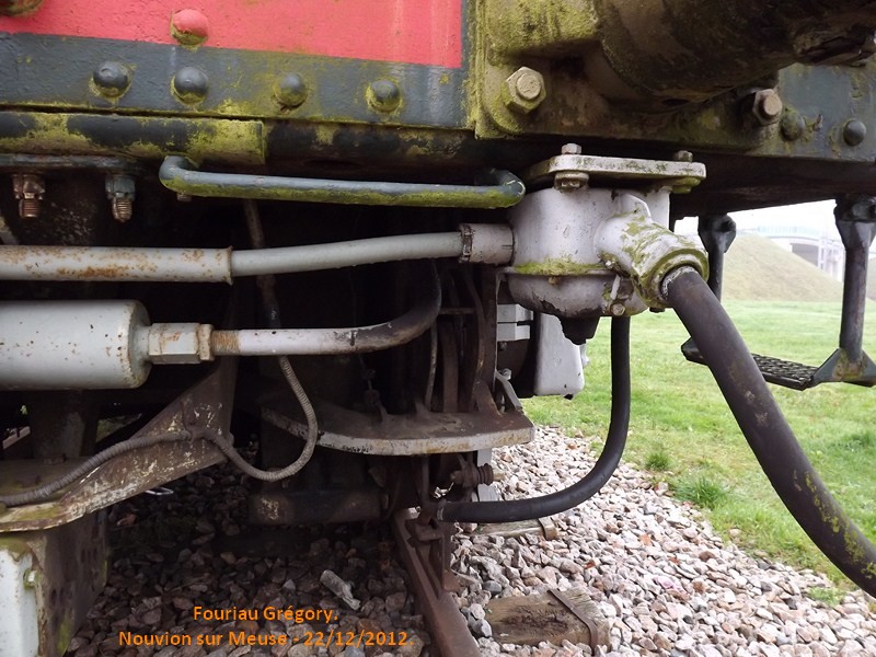

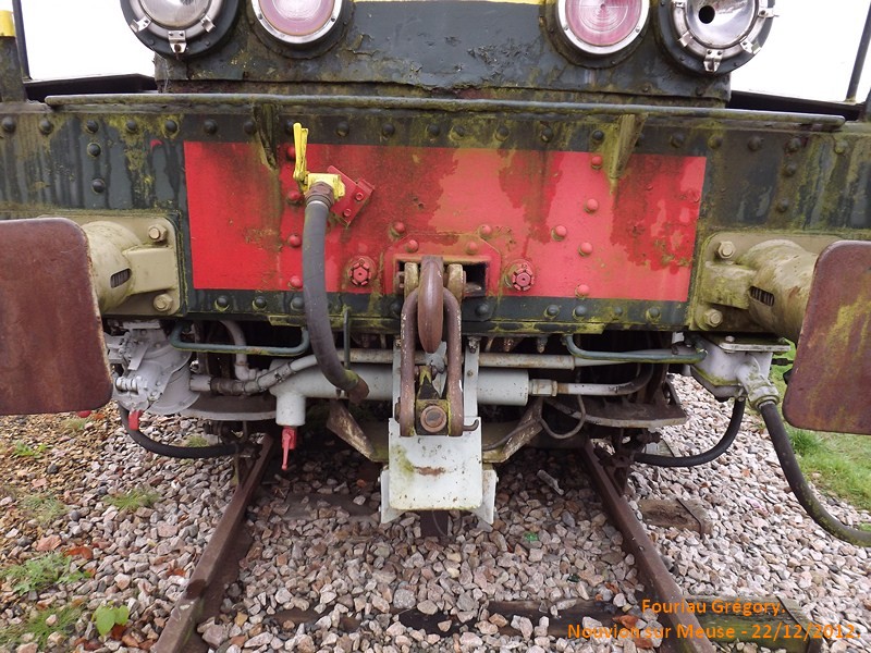

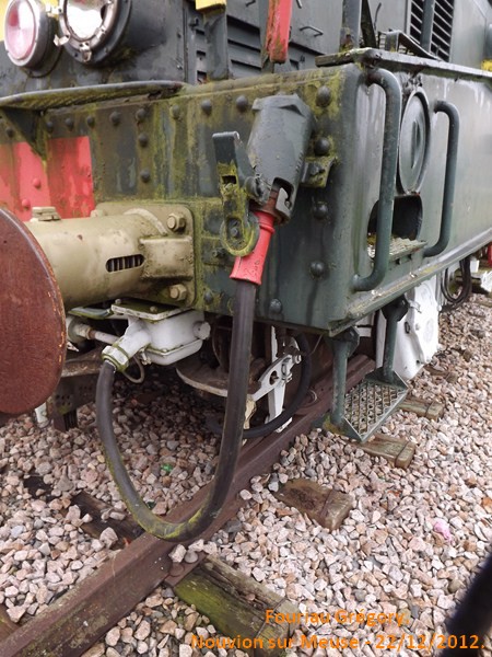

Le câblot 1500V.

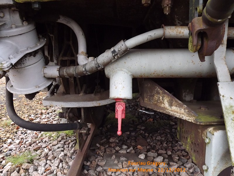

Ce câblot est relié à un boitier sous la traverse. Ce boitier est lui même relié à un conduite à l'opposé de la traverse (sur la gauche), voici le détail.
Boxpock
