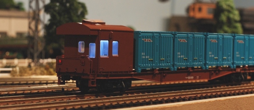

Voici une vue (pas terrible d'ailleurs) du porte conteneur avec cellule fourgon tout illuminé!
joseph
