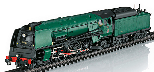

Salut Didier,
Chez ce vendeur, achète en même temps un type 1 SNCB de marque TRIX et les fdp seront absorbés par la commande :ange:
