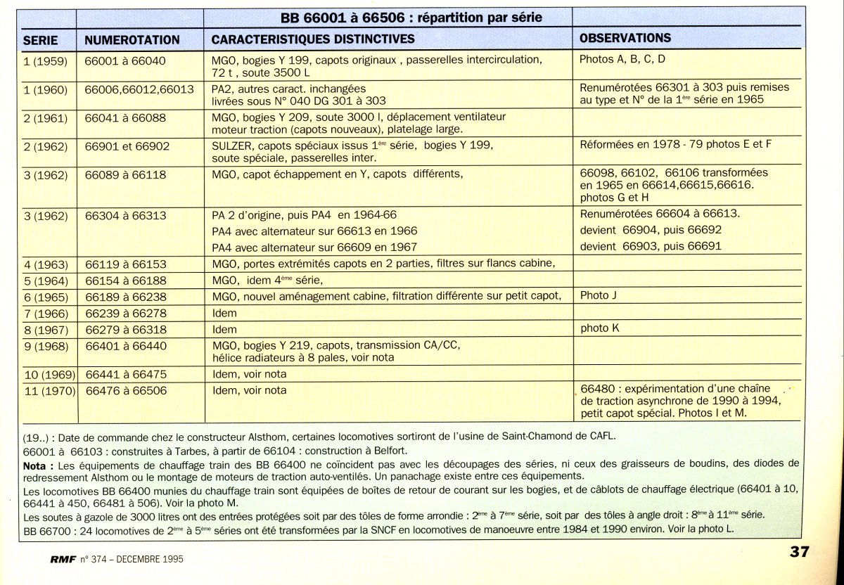

en parlant des versions rares et exotiques, je suis parti pour transformer celle ci en TTX, car bien qu'ayant plusieurs Piko dans ces versions, il y a vraiment trop de boulot pour les rendre un tant soi peu conforme :mort:
ce qui est dommage car les livrées sont particulièrement réussis, donc je les garde tel quel en "collector" :mrgreen:
un extrait maintenant du RMF 374 de 1995 (put**** déjà plus de 20 ans :shock: ) très bonne synthèse des différentes sous séries :cool:
bon il faudra mettre a niveau les évolutions depuis la parution avec les 667xx et 69xxx, mais tout est l'à :yin
Dominique :coucou:
