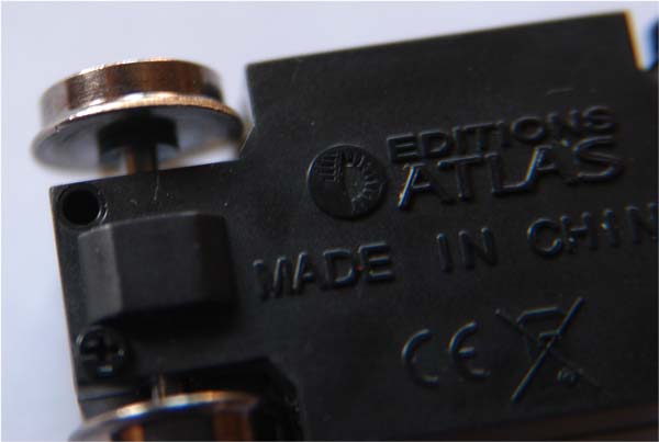

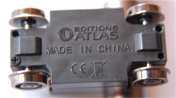

Michel3 a écrit:J'ai reçu la motorisation pour la Z 700. Rien a voir avec l X 3800 la c'est du sérieux, le bide de la première a servit !!!
J'ai reçu ma motorisation et pour moi c'est encore un bide : :mur:
Jugez avec les photos :
1 seule vis sur quatre et un boudin de roue corrigé à la lime ... :bof:
Bien sûr tout cela est arrivé en l'état !
Après avoir pris contact avec atlas, j'ai renvoyé, à mes frais, la boîte contenant le bogie porteur et le bogie moteur aux éditions Atlas; j'attends depuis trois semaines ! Rupture de stock m'ont-ils dit ! :gratte: :gratte:
Ne désespérons pas !

la c'est pas de bol pour toi en effet, une vraie m....... que tu as eu !!!! :mur: :mur: :mur: Moi j'en ai eu trois en état ..... demande le remboursement des frais car la c'est une gaffe de LEUR part pas un retour :vieux:

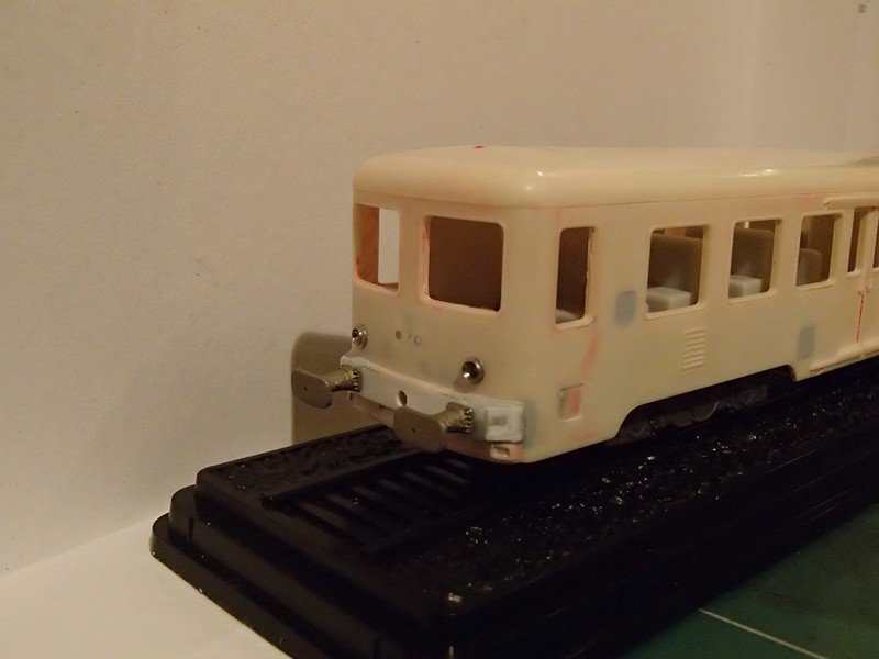

vite fait sur un coin de table voilà les tampons AMf 87 (A024L) en place pour voir, ainsi que les phares unifiés LSL,
maintenant je m' attelle au bloc de prise Khéops femelle qui va au centre de la face avant en attendant la commande Mécanic train qui permettra de combler le vide de l'attelage et des câblots de freins

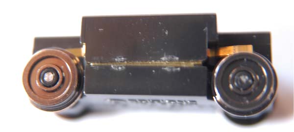

La digitalisation de la Z 7100 Atlas n'est pas compliquée
J'ai choisi de pouvoir changer facilement mon décodeur et comme j'avais des 21 broches en stock j'ai donc utilisé une platine pour décodeur 21 broche ESU (15 €)
Je place tout ça dans le compartiment électrique de la Z 7100, normal non ? Elle est encore un peu haute il faudra que je la descende plus bas
j'ai soudé deux fils aux bornes du moteur mais devant le manque de place j'ai changé les prises de courant.
C'est juste un proto faudra que je soigne ça sur la seconde Z 7100
Idem ou presque sur le bogie porteur les lames traversent le bogie puisqu'il n'y a pas de moteur dans celui ci
Les fils sont ramenés a l'avant sous l'aménagement
J'ai aussi habillé les bogies avec les flancs des factices d'origine, et la c'est le drame !!!! il y a une différence d'entraxe d'essieu de 3 millimètres entre les deux. Bon ça se remarque pas trop heureusement
Je pose sur les rails et après avoir réglé la CV 5 sur 8 la vitesse est acceptable et la Z roule très bien !!

Re: Z-7125 de chez Atlas
Messagepar gib
30 Mar 2015, 21:22
Merci Michel. :cool:
Juste une question, pour les flancs, tu les as collés ? Quelle colle ?

Messagepar Michel3
30 Mar 2015, 21:32
collé a la cyano :siffle: bon y a mieux surement, en plus il a fallut réduire la longueur autrement ça tourne plus :mrgreen:
