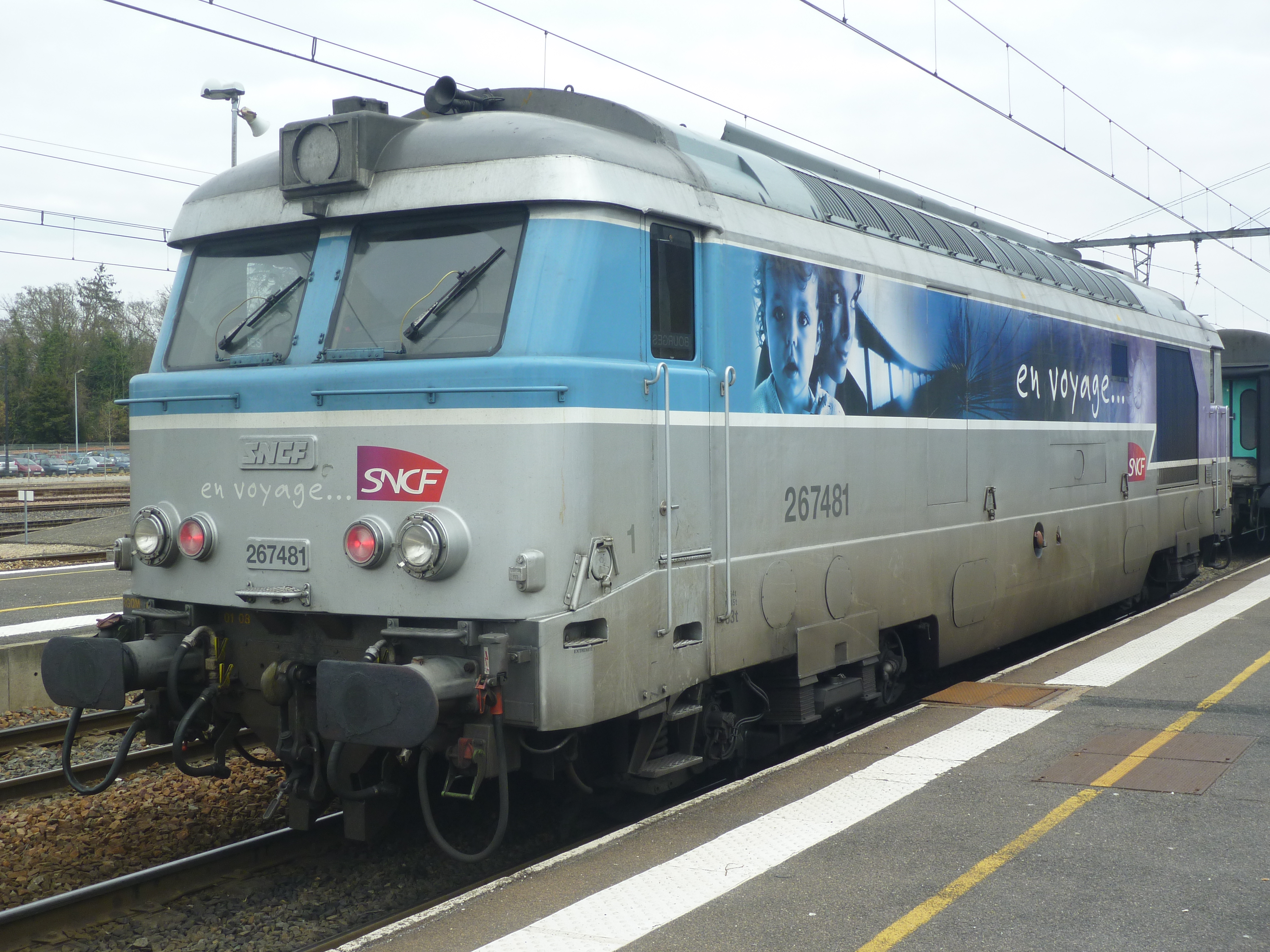

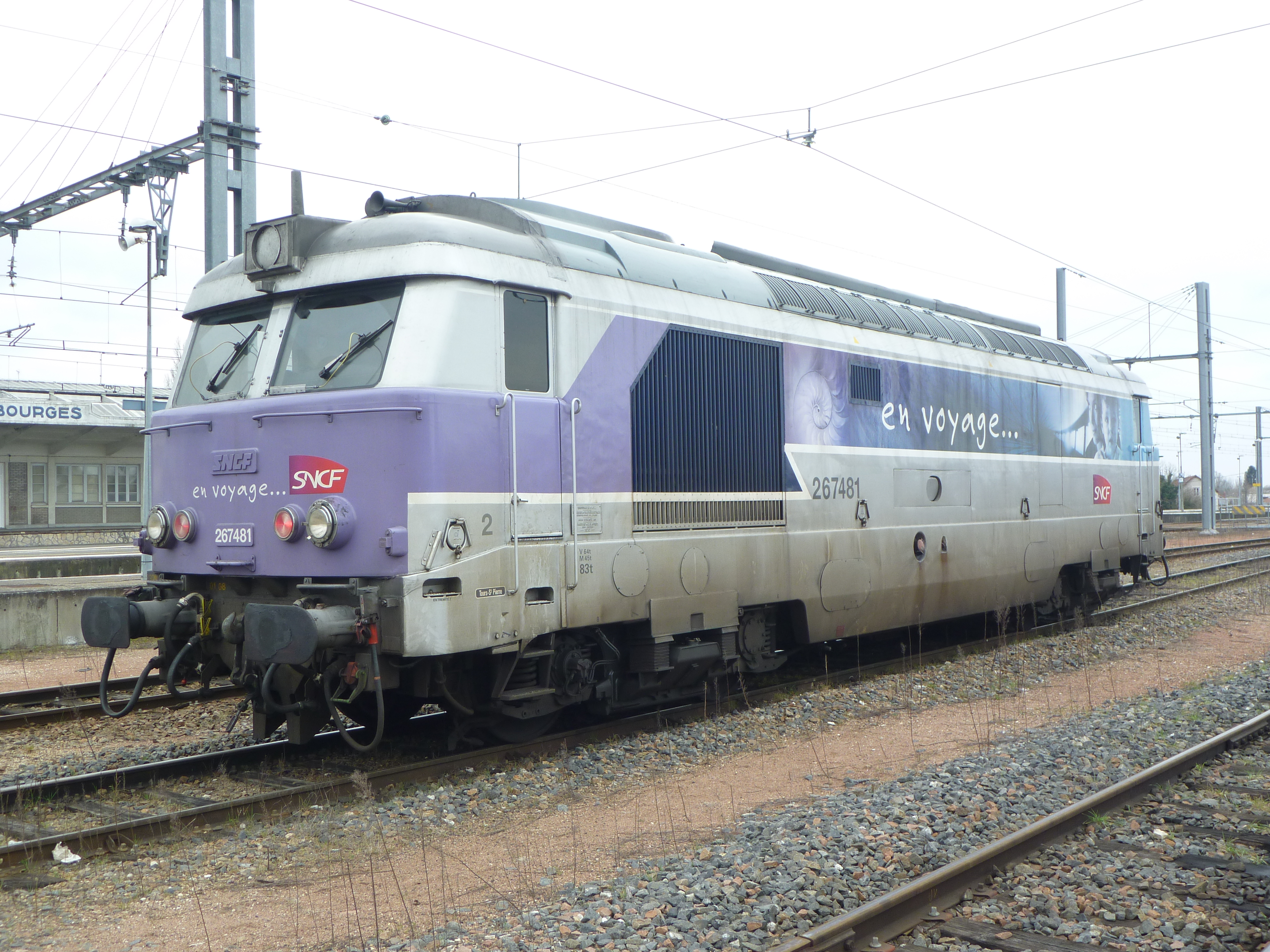

Salut à tous,
(clichés Beilhack, Bourges le 10/03/2012)
La BB 267481 "En Voyage", vue ext. 2 sur le relais (port de l'EPI de visualisation obligatoire, CQFD), puis allant se mettre en tête du train à de Montluçon. Elle vient ainsi relayer la BB 26000 arrivée depuis Paris... ;)
David
