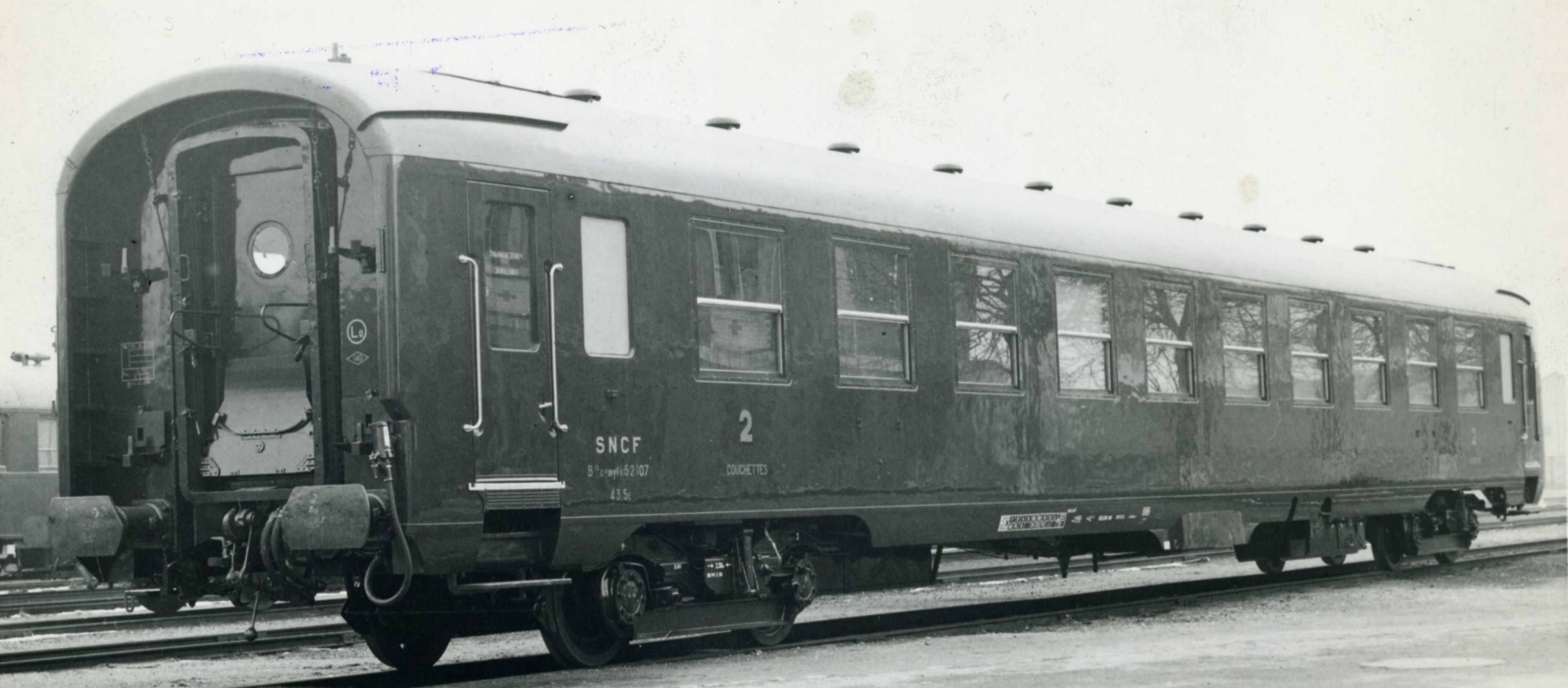

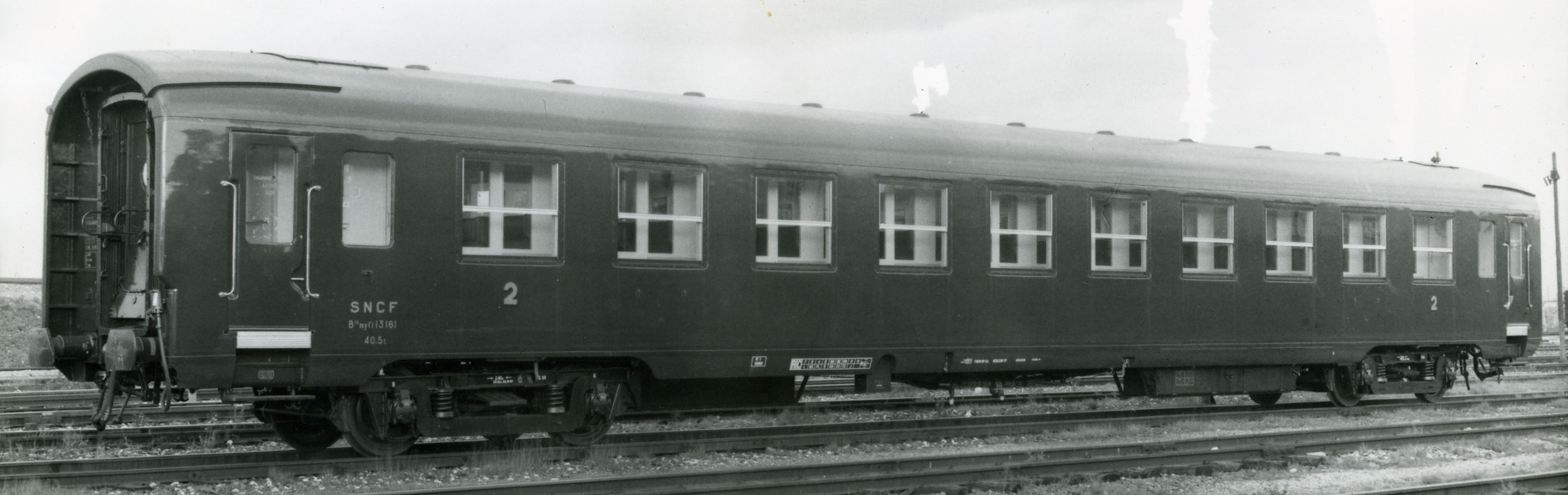

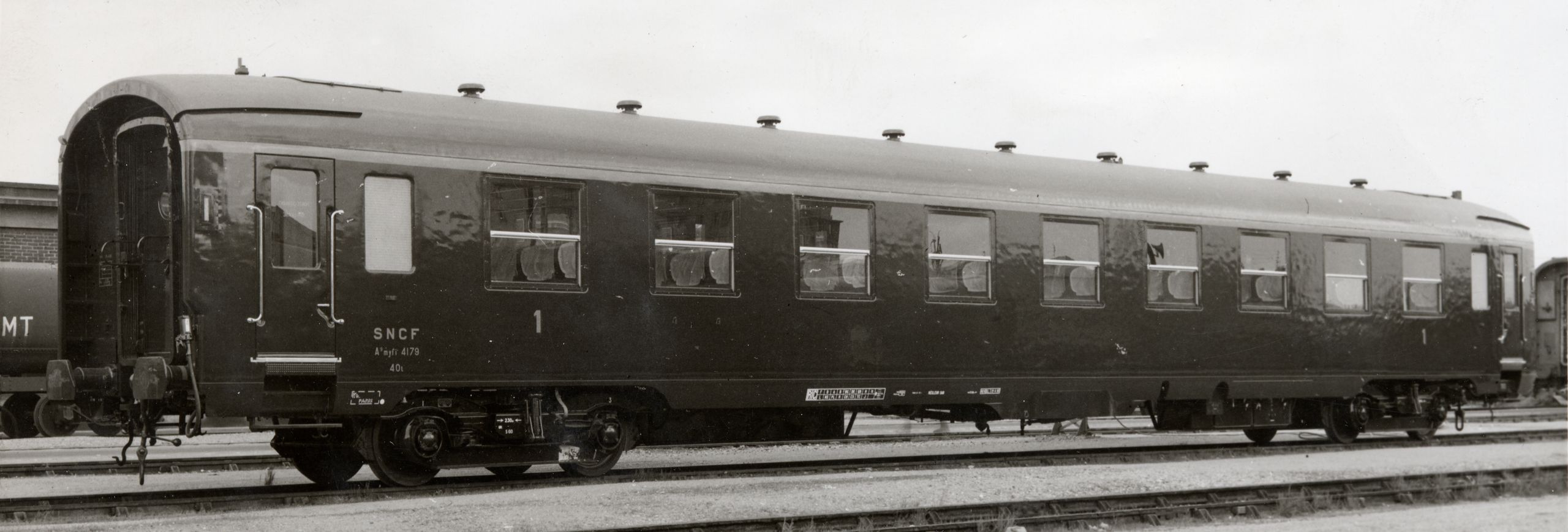

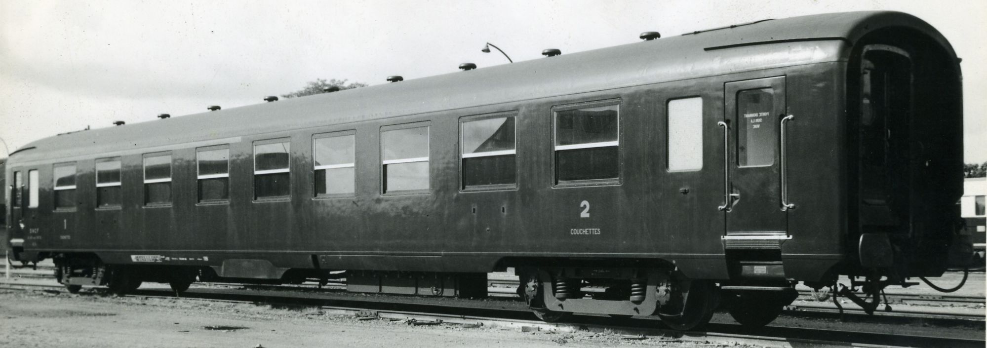

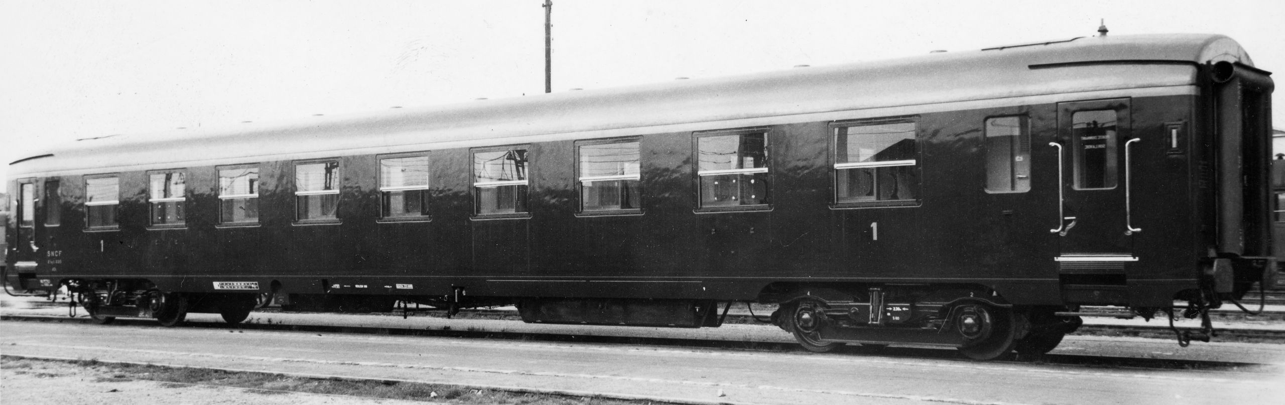

Voici un florilège de DEV AO longues en ancien marquage, chaque type étant représenté.
Comme on peut le voir, les bogies Y16 et Y20 sont présents sous ces diverses voitures. Par contre, je ne connais pas la raison qui faisait que tel ou tel type de bogie était monté.

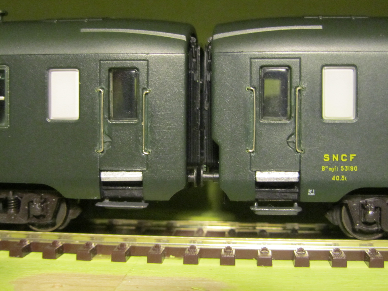

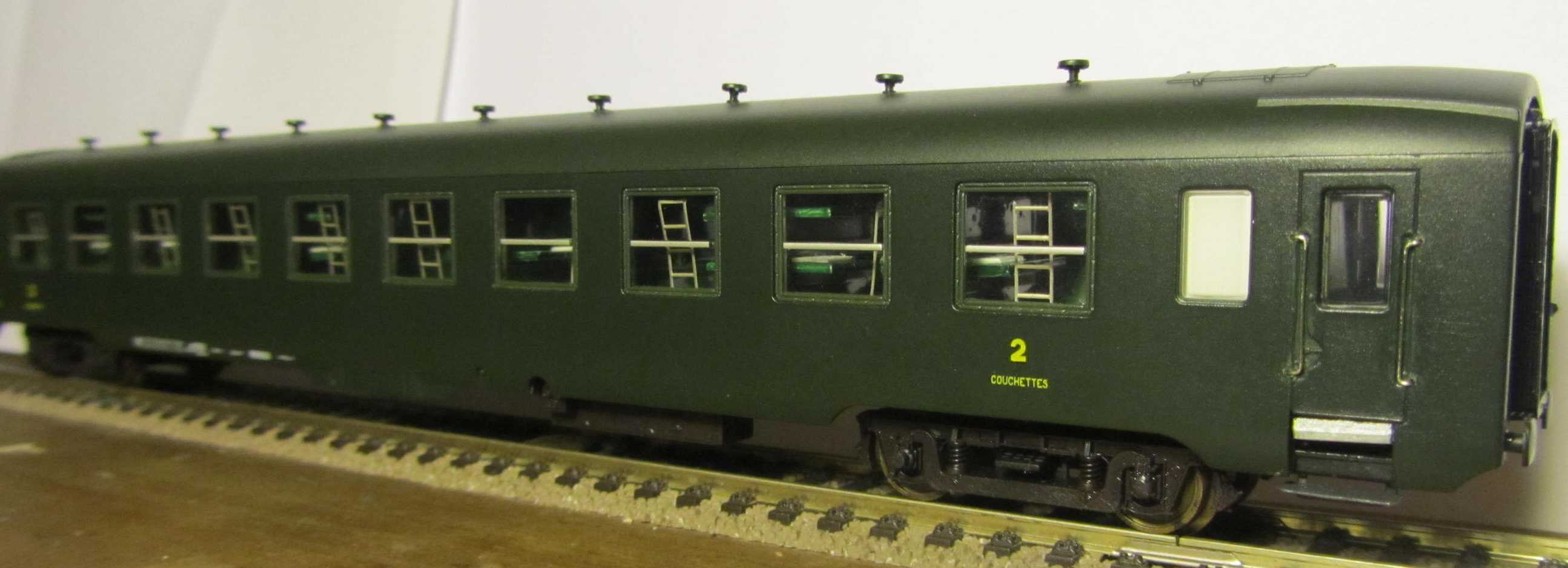

Ces voitures sont encore "vitrinables" à condition de leur adjoindre des main-montoirs qui vont bien (ici en aiguille inox de 0.4), des marchepieds en laiton, et d'améliorer un peu les aménagements intérieurs. Idem pour les "inox".

Rapide 424 a écrit:Ces voitures sont encore "vitrinables" à condition de leur adjoindre des main-montoirs qui vont bien (ici en aiguille inox de 0.4), des marchepieds en laiton, et d'améliorer un peu les aménagements intérieurs. Idem pour les "inox".
Les mains montoires, c'est plus pyschologique qu'autre chose, non ? Parce que j'étais certain qu'elles étaient rapportées d'origine. Par contre, ce que j'ai fait sur les miennes, c'est raccourcir les boitiers NEM pour pouvoir rouler a soufflets (presques) joints c'est beaucoup plus réaliste. Pour faire bien je devrais peindre les aménagements intérieurs et mettre des rideaux. Sinon, effectivement, je les trouve tout a fait correctes.
