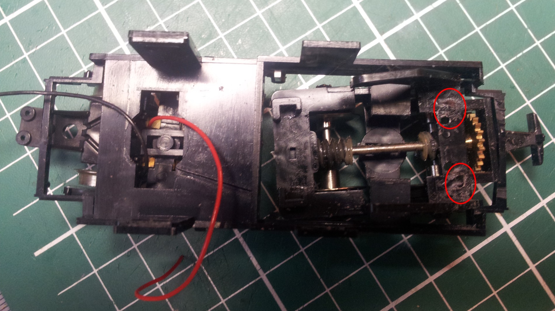

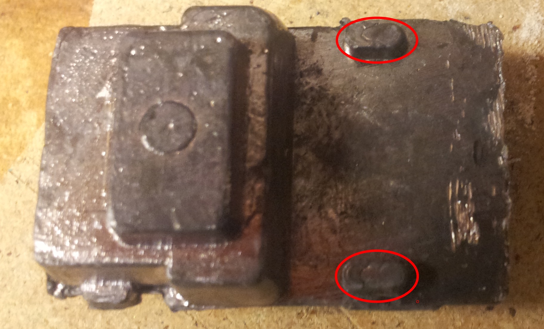

Donc revenons à nos 140 C. L'installation du berceau moteur puis du moteur du kit i-Prod ne pose pas de difficulté particulière. Après avoir retirer le bloc de lest et sortie l'ancien moteur il faut remplacer les fils reliés aux capteurs de courant par des fils de décodeur souple en attente côté décodeur.
Il faut juste araser à la mini_fraiseuse les 2 fixations avant de l'ancien moteur, de manière à avoir un emplacement entièrement plat pour accueillir le nouveau berceau, dont les proéminences situées sur le coté se calent dans le berceau de bogie. Une photo valant mieux qu'un discours:
Les 2 zones entourées en rouge sont celles à araser.

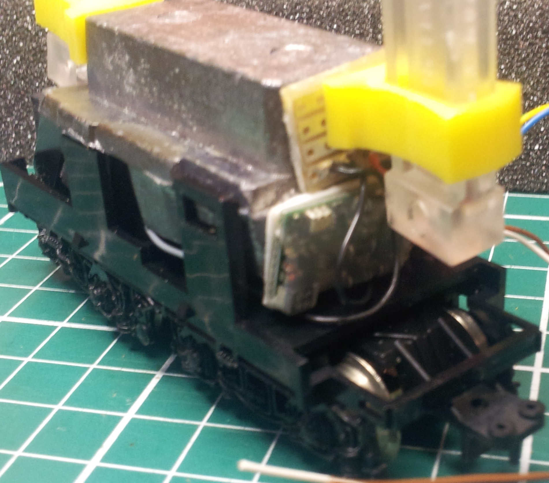

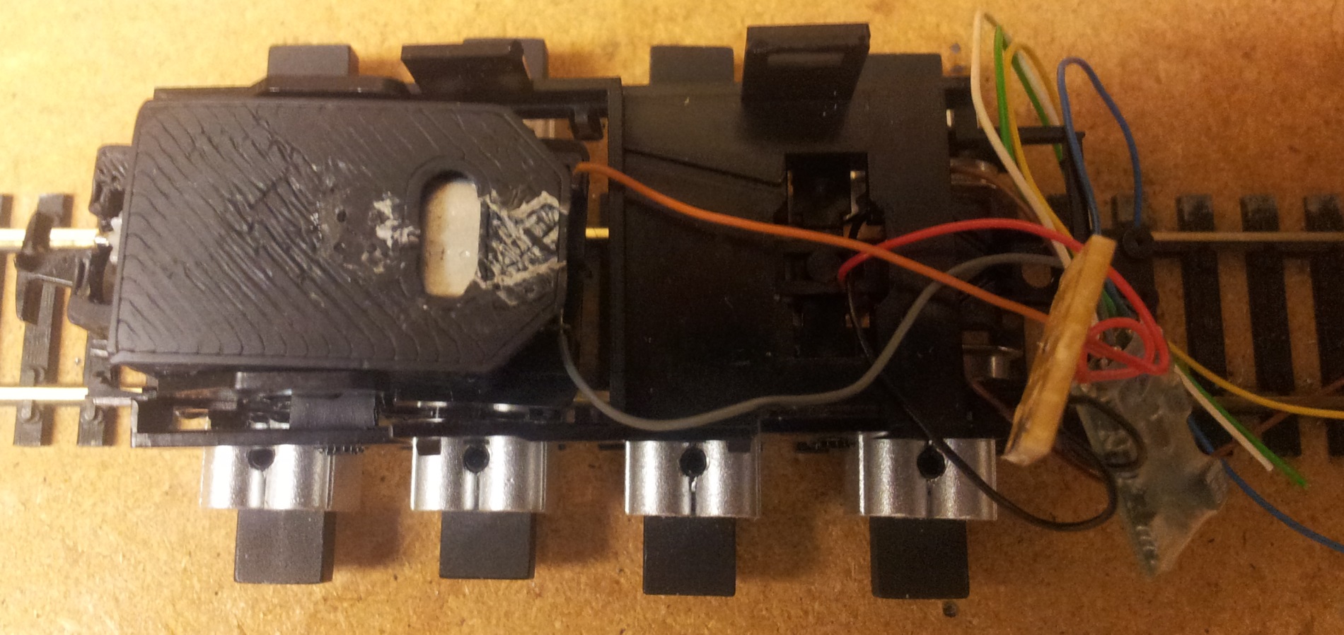

Afin de pouvoir essayer le montage je soude rapidement sur la plaquette de raccordement les fils venant de la prise de courant et ceux correspondant du décodeur. Celui-ci est ensuite relié au moteur par les fils orange et gris conformément à la norme. Un petit passage au banc permet de s'assurer que cela tourne bien ou d'ajuster le calage du moteur si nécessaire. Le cliché ci-dessous permet de voir le bâtit et son moteur en situation:
Reste à remettre le lest en place et la partie strictement "mécanique" sera terminée. "Restera" à câbler le tender et la machine, installer les prises de courant et les lanternes sur celle-ci et bricoler les timons pour pouvoir insérer des attelages avec tête NEM.
En prenant l'option d'installer le décodeur sur l'extrémité verticale du bloc de lest celui-ci cohabite sans souci avec le berceau moteur i-Prod: la rotation du bogie est préservée. C'est tant mieux car cela évite de perdre de la masse adhérente. Il faut savoir qu'il y a eu différentes variantes de fabrication: sur ma 1er 140 C je n'ai rien eu à faire, sur la 2ème il fallu supprimer 2 protubérances sur la face interne du lest et procéder à un ébarbage. La photo montre les 2 zones concernées entourées en rouge:
Reste à remettre le lest en place, à vérifier que rien ne coince.
Le décodeur est ensuite collé au double face côté avant du tender sur le bas du lest. La plaque de connexion est collée sur la partie supérieure à la colle époxy. Voici le tender avec tout en place, en attendant la prise de la colle:

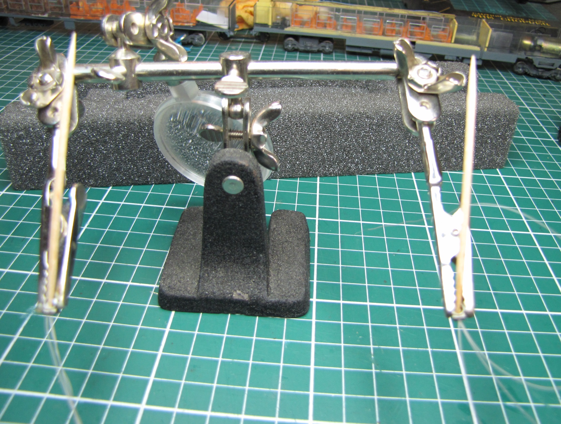

Pour équiper les lanternes à ouverture par en dessous la pose des LEDS CMS est très simple: il suffit de les coller à plat au fond de la lanterne et de les coller à la Cristalclear. Pour les immobiliser pendant les 24 h de séchage j'utilise ce que j'ai sous la main, les pics à apéritif . :apero:
Photo:
Pour les LEDS CMS j'ai adopté les LEDS pré-câblées.
  • Mes 1ers essais ont été effectuées avec des LEDS montées avec des fils émaillés réf. CDF N° 80111020 . Ces fils ne sont pas forcément faciles à souder en place.
  • Pour les lanternes arrières montrées sur le cliché j'essaye celles avec des micro-fils isolés réf. CDF 80111120.
