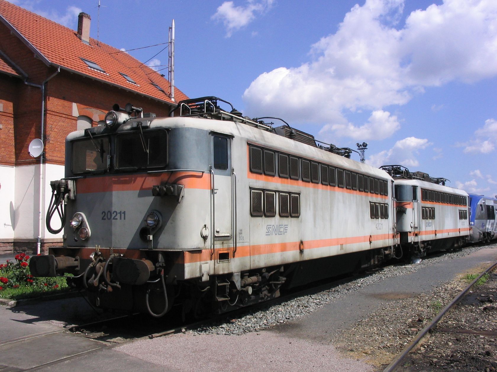

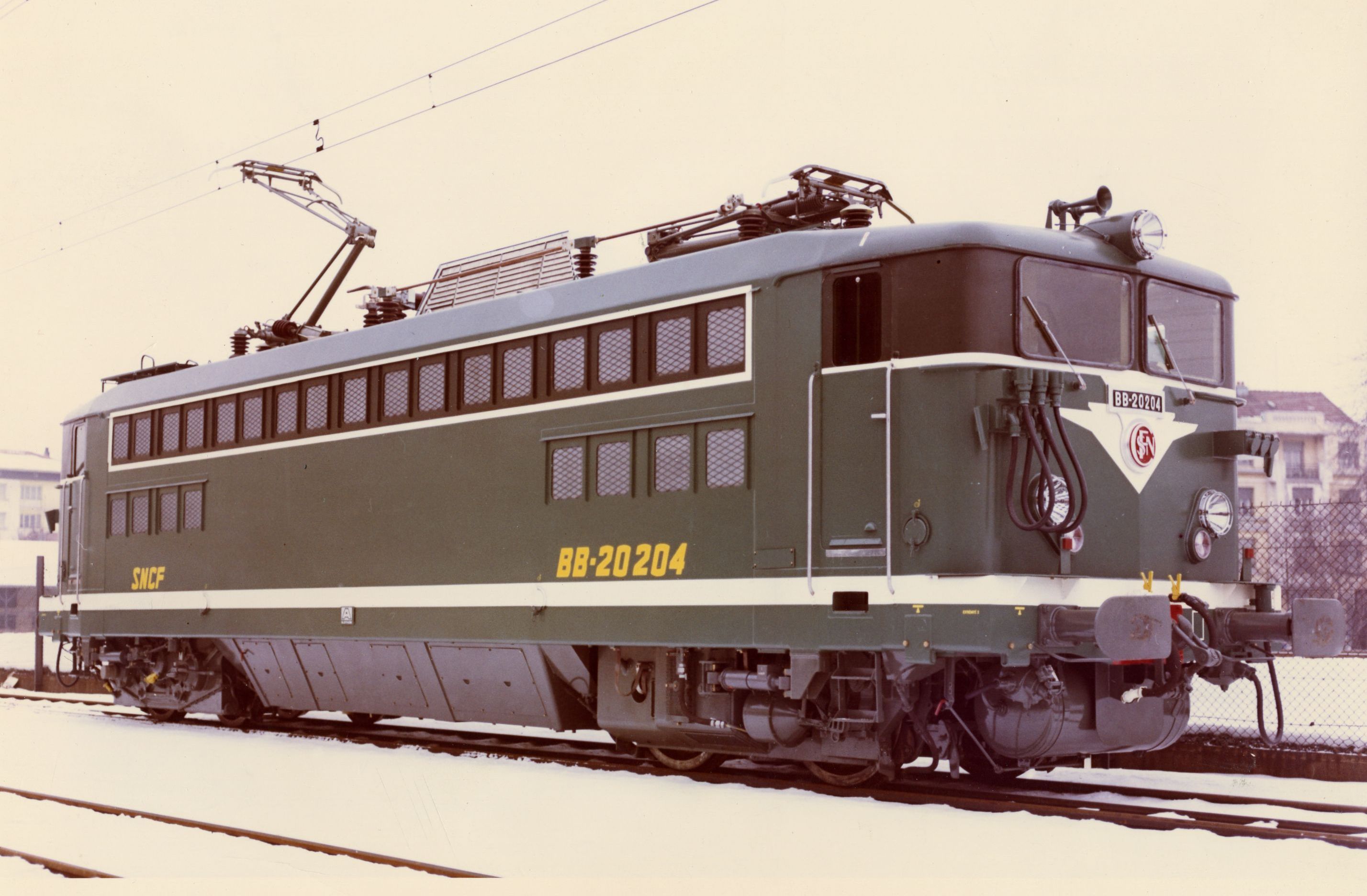

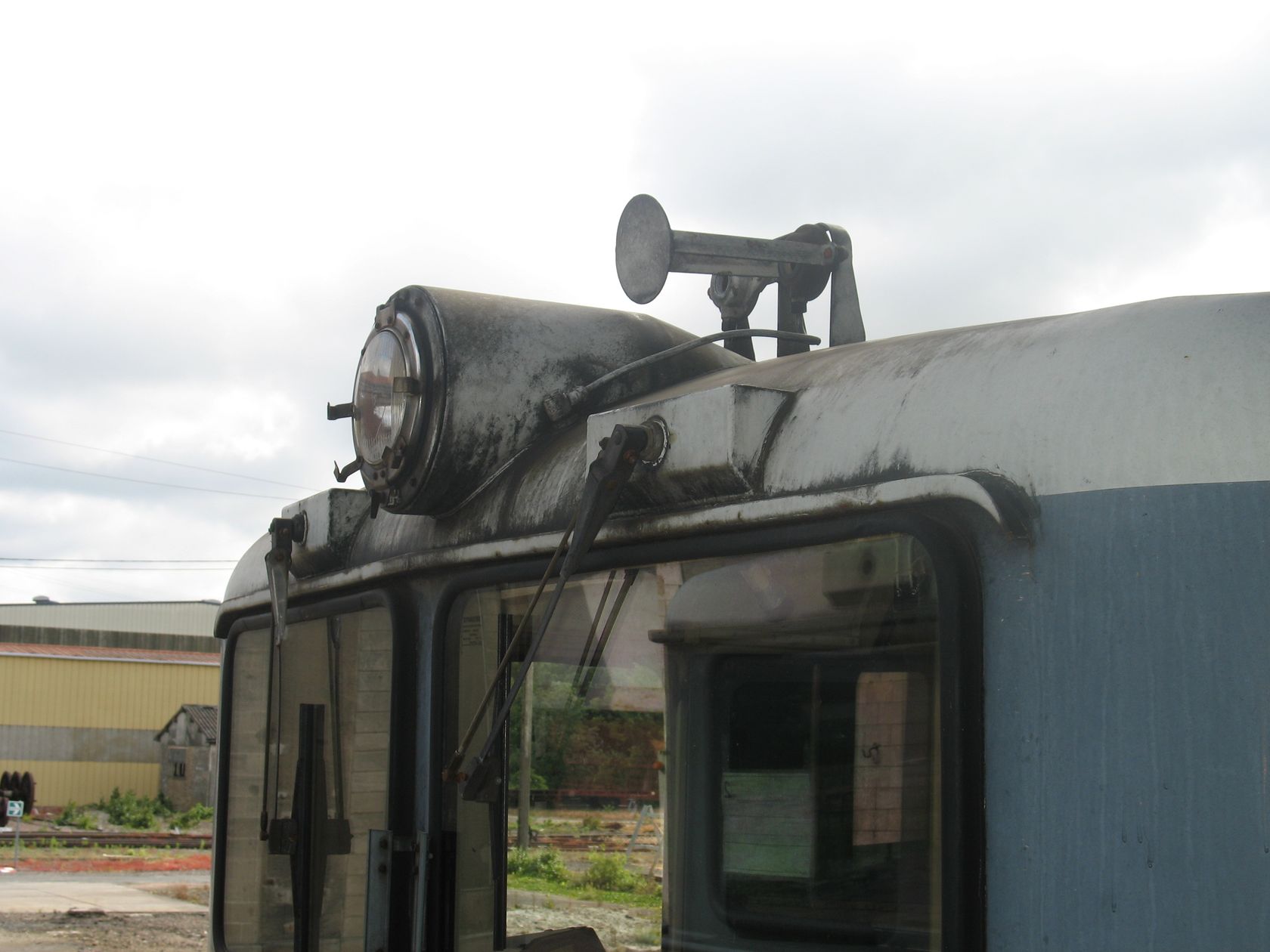

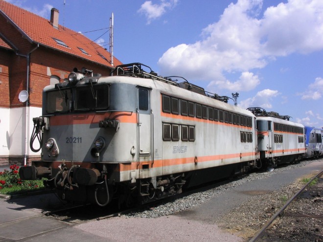

pour les passionnés de BB 20200, voici quelques photos.
photo Alsthom
La BB 20211, en arrière plan, la BB 20202 photo C. Bierry
UTKR
PS: l'excellente reproduction de la BB 20204 de sa gracieuse UMF n'est pas dotée des conduites d'alimentation des avertisseurs, de part et d'autre du capotage du fanal central. Mais, son UMF était jeune à l'époque...
Undertaker

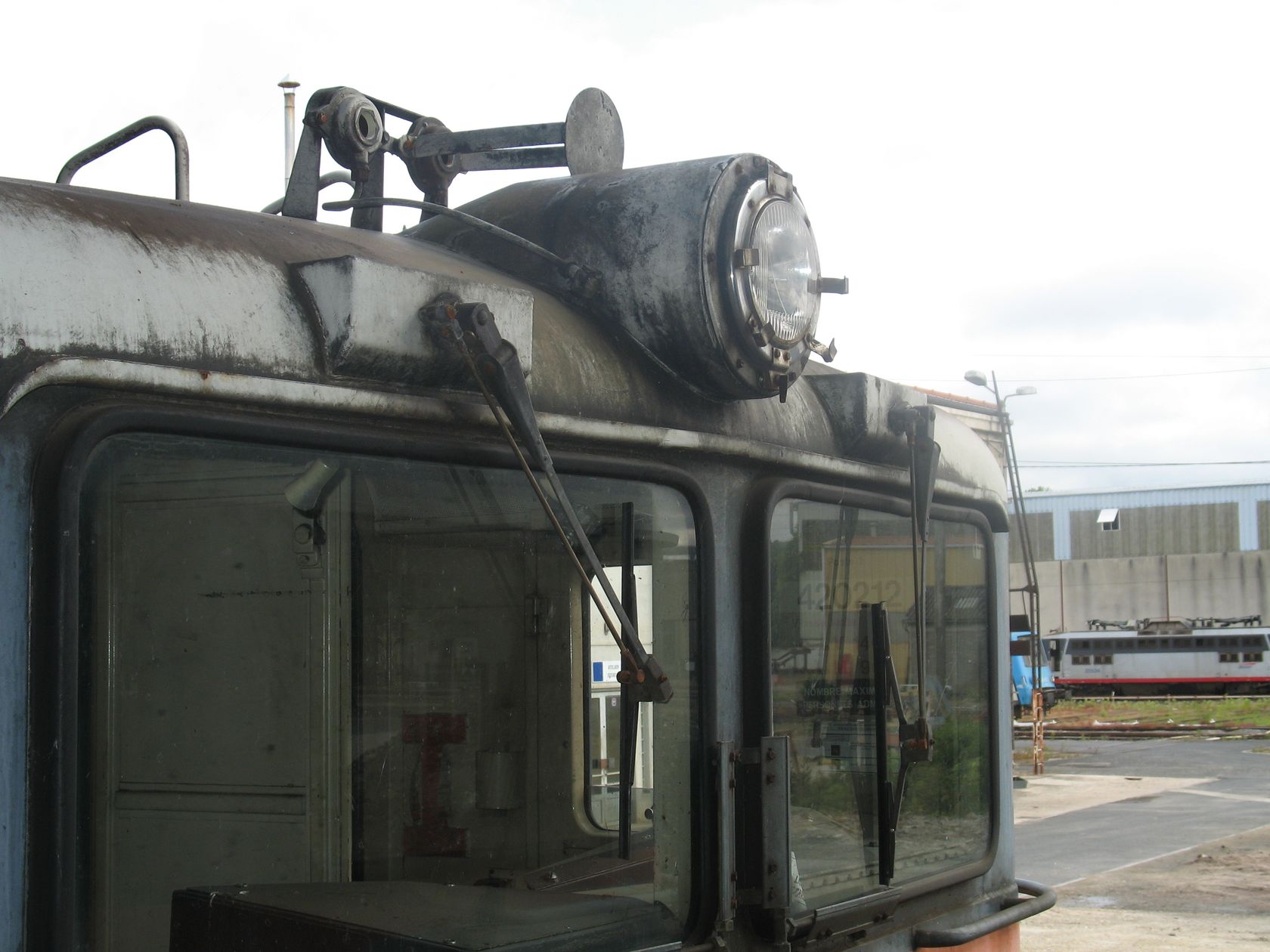

Bonsoir à tous .
Je pense que pour les 20200 , il a dû se passer la même chose que pour les 17000 . A l'origine , l'axe de l'essuie-glace se trouvait sous le pare-brise , et lorsque les cabines de ces machines ont été modernisées , ce dernier a été déplacé au-dessus.
Il me semble par contre ( et sauf erreur de ma part ) que les 25500 , petites et grandes cabines , avaient cet axe au-dessus du pare-brise depuis belle lurette .
A plus ,
Philippe .
Phil53
Re: Les BB 8500, 17000 (20200) et 25500 en HO
29 Mai 2013, 21:00
Les grandes cabines tant 8500 que 25500, il semble que ce soit toujours au dessus. Pour les petites cabines, c'est d'abord en dessous, puis au dessus, mais on trouve encore des "déco Fret" notamment avec axe de l'essuie en dessous !
Pas simple...

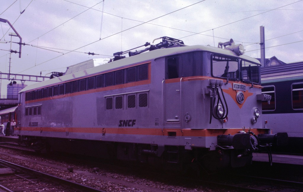

Diapo décolorée de la BB 20208 déjà grise mais avec les commandes d'essuie glaces sous les vitres (expo de Bâle - octobre 1985)

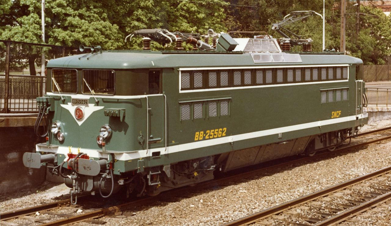

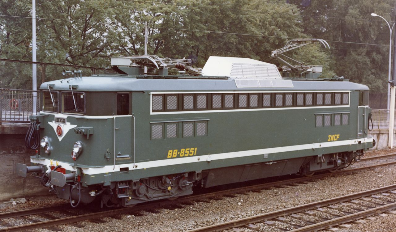

Effectivement pas simple ! J'ai cherché dans les dessins des locomotives et là encore ce n'est pas toujours précis: certains cartouches d'application font référence à des tranches de n° de locomotives, d'autres à des rangs de séries. Ajoutez à celà des nomenclatures incomplètes ou faisant référence à des codes internes, difficile de s'y retrouver. C'est souvent le cas avec les dessins Alsthom Belfort.
Néanmoins, en compilant les dessins et les photos, j'en arrive à la conclusion suivante pour les machines de construction:
- BB 8501 à 8548: essuie-vitres articulés sous les baies frontales. A partir de la BB 8549 à la fin, essuie-vitres articulés au-dessus des baies frontales.
- BB 17000 et BB 20200: essuie-vitres articulés sous les baies frontales.
- BB 25501 à 25567: essuie-vitres articulés sous les baies frontales. A partir de la BB 25568 à la fin, essuie-vitres articulés au-dessus des baies frontales.
la BB 8551 de construction avec les essuie-vitres articulés au-dessus des baies (on se situe donc bien après la 8548).
la BB 25562 de construction avec les essuie-vitres articulés sous les baies (on se situe donc bien avant la 25568).
Par voie d'entretien, un grand nombre de BB Alsthom ont été modifiées avec essuie-vitres articulés au-dessus des baies. De toutes les photos, j'en conclus que ce sont principalement les petits n° qui n'ont pas été modifiés.
UTKR.
