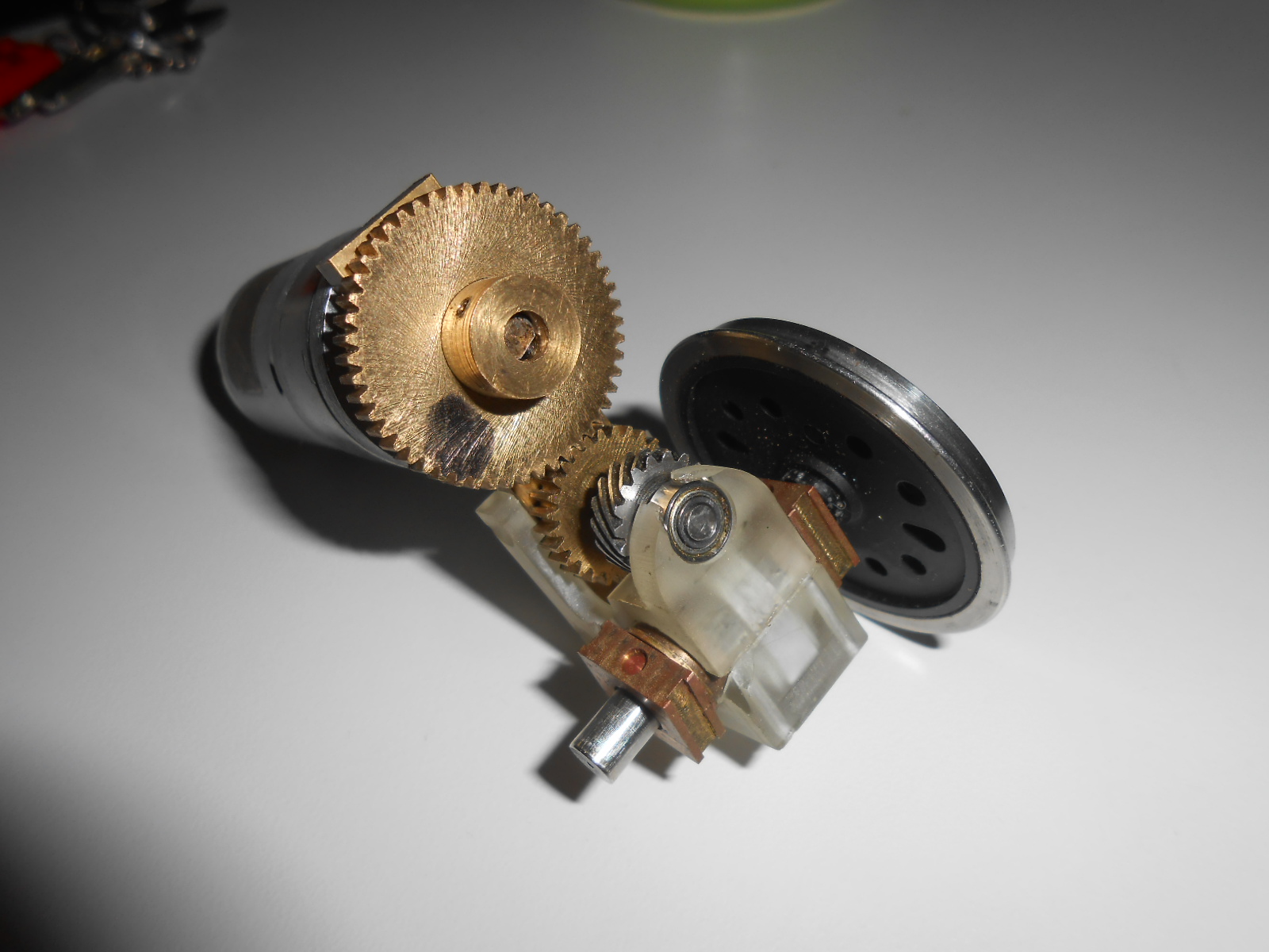

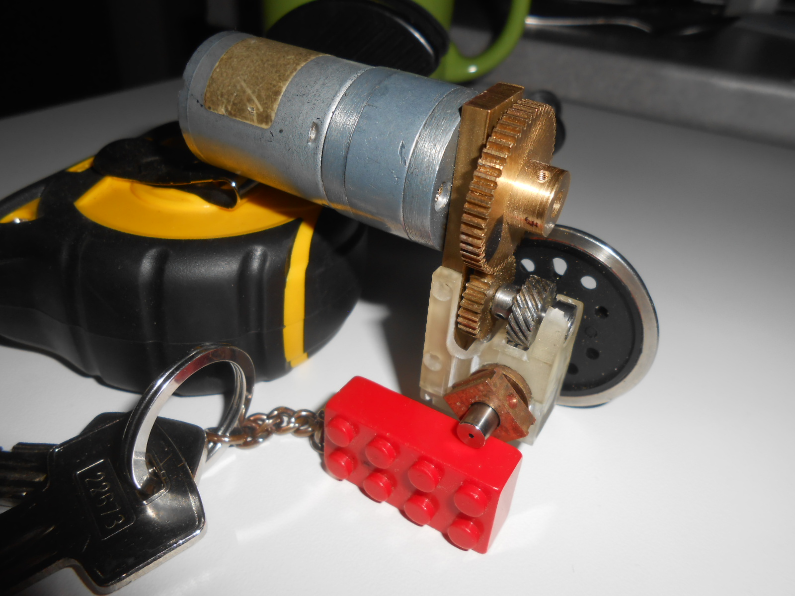

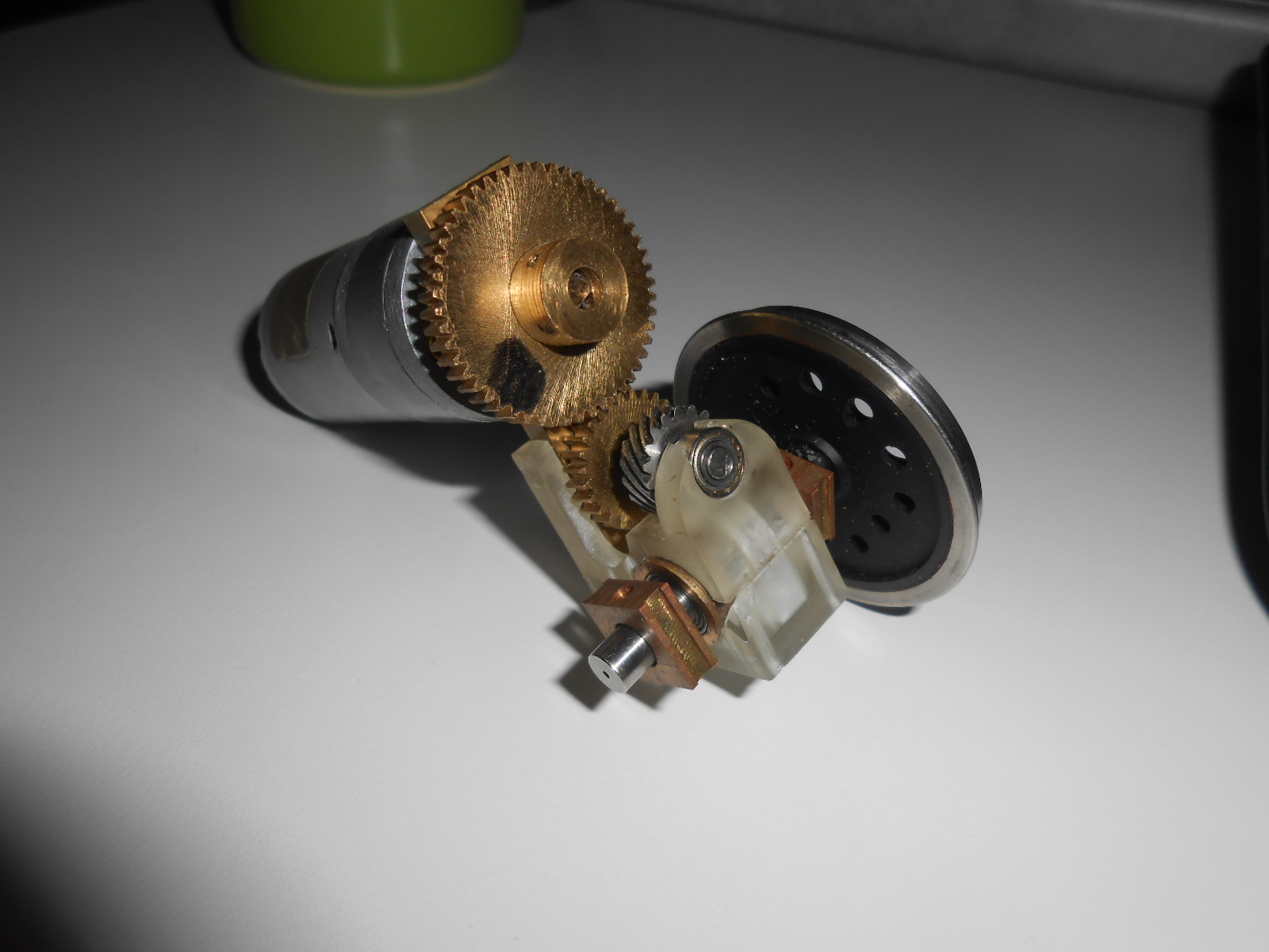

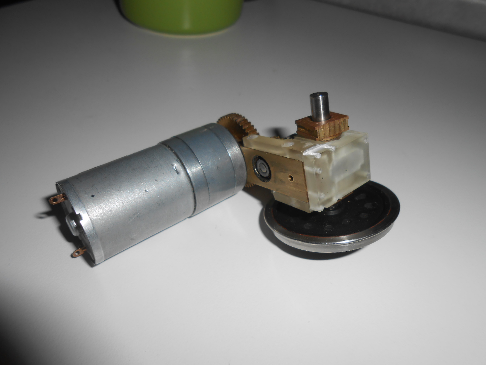

Le montage de remplacement est en cours de constitution...
Moteur avec réducteur. Puis des roues, droites, à 45. Le tout dans 2 bouts en résine pour l'instant.
1er proto , ajusté a coup de lime.
Essayé dans la machine, ca passe, il faut juste coupé un tit bout de la chaudière. C'est a dire agrandir le passage du moteur coté chaudière. Je fais plus photo au montage du proto suivant.
Je ne possède pas la machine. Ce montage est fixé a l'essieux, et non comme initialement a la machine, ce qui a provoqué la fin de la vis sans fin.
Il n'y a rien a fixé, cela tien tout seul, et garantie la suspension.
Encore quelques mois et cela sera terminé. Je donnerai la liste des éléments et les STL. Si après la mise au point cela semble trop fragile, je passerai sur une sortie laiton. Sinon, cela restera en résine.
