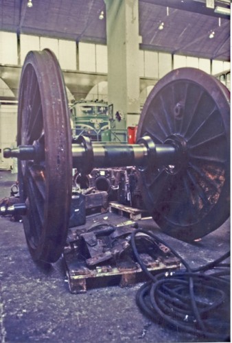

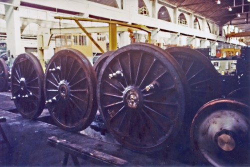

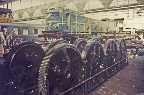

C' est reparti après une journée de repos mais fortement enrhumé.
Le train de roues ou vous apercevez les manetons d' entrainement par les bielles.
Ces manetons sont à portée sphérique pour permettre les débattements en vertical et en inclinaison .
A l' intérieur les portées rectifiées recevant les boites d' essieux régulées.
Les roues dentées en attente de remontage.

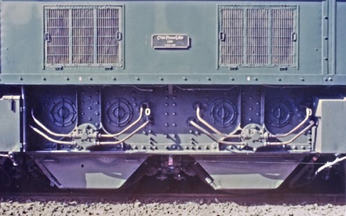

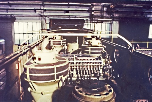

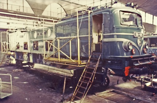

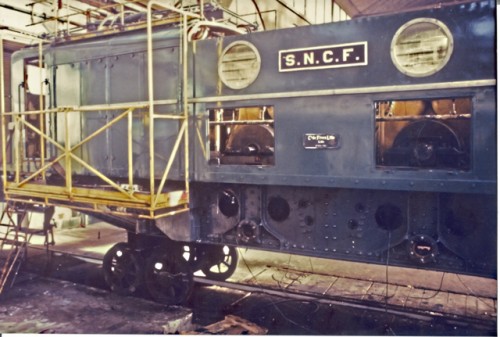

Passons maintenant à la caisse en cours de révision
celle-ci est posée sur des lorrys
Des balcons étaient suspendus au-dessus de chaque compartiment haute et basse tension pour l' entretien de ceux-ci.
Vous apercevez au travers des miofiltres enlevées les carters de protection des pignons moteurs.
L' intérieur de la machine avec les moteurs ventilateurs fixés dessus chaque moteur pour leur refroidissement.
Vous apercevez aussi en premier plan un des deux moteurs auxiliaires 1500v qui entrainaient 2 énormes ventilateurs fixés sous les lanterneaux pour assurer le refroidissement des résistances du rhéostat de démarrage. Et oui,çà chauffait dur en toiture lors du décollage de la machine.
Je vous parle pas du bruit, insoutenable

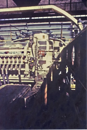

Il y avait au centre l' équipement des inverseurs de traction des moteurs GLM 1033.
La commande était assurée par un servomoteur pneumatique que vous pouvez apercevoir en bout et orienté verticalement et qui actionnait en rotation un arbre à came.

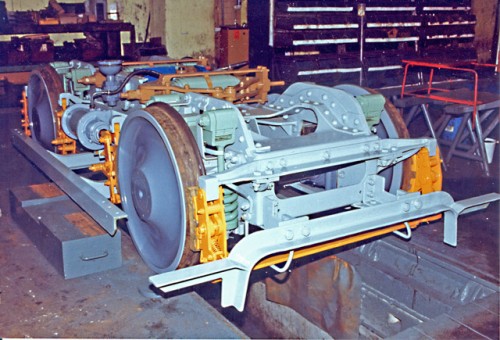

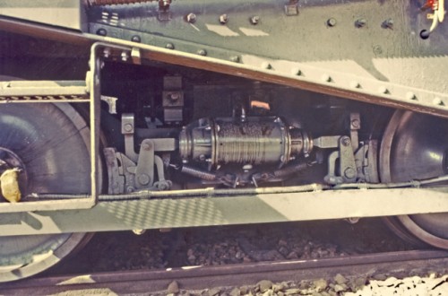

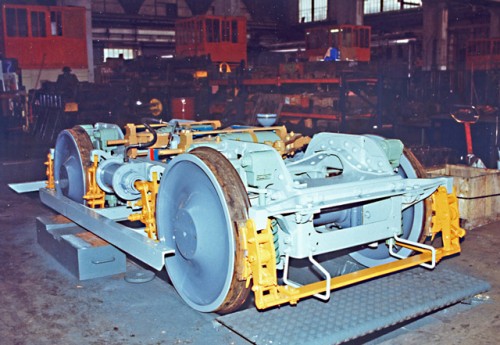

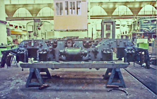

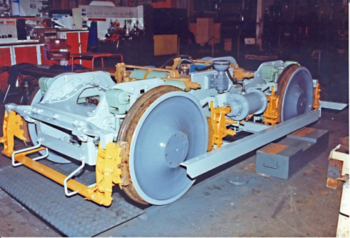

Le bogie porteur nu de la 2D2
Le bogie en place sous la caisse
Vous apercevez sur la cornière qui relie les deux essieux un câble conducteur de 150mm carré qui avait la tache par l' intermédiaire d' un ballet charbon en graphite tournant,d' assurer le retour du courant de traction directement par les essieux porteurs.
Autres vues d' un bogie porteur de 2D2

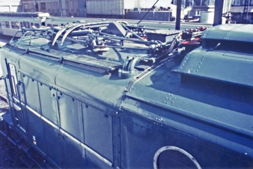

Pour assurer le bon fonctionnement du système büchli, un dispositif de graissage était monté à l' extérieur des longerons.
Celui-ci était entrainé par la roue dentée et permettait ainsi la lubrification des secteurs dentés,des bielles et des manetons.

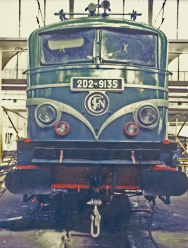

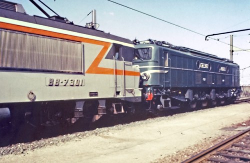

La toiture de la 9135.
Le pantographe type G, le parafoudre, le sectionneur d' isolement du panto et l' entrée de toiture 1500volts .
Vous remarquerez, que les supports d' isolateurs sont peint en rouge vermillon.C' était la règle à l' époque pour toutes les série de machine.
Alors amateurs de modèles réduits à vos pinceaux.
Départ le 09 mars 1984 en remorque de la 2D2 9135 des Ateliers de Vitry-Sur-Seine vers le réseau Sud-Est ou elle est préservée actuellement
