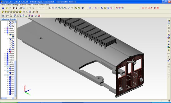

Voila,voila, j'ai essayé de bricolé dans mon coin ...
Histoire de voir si, j'avais pas une trop grande g...e .
Ben vla,ce que ca donne mon tampon ... :D :D :D
Bon,c un debut ...
(pas très glorieux, :D )
Le but,c d'imprimer pour moi au final une ligne de tampons en vue de face, sur du papier autocollant par exemple.Pour debiter mes pieces plus facilement.Une sorte de patron,comme on peut trouver dans les magazines de tricots ...
Pour le moment,je m'essaie ... et je rie bien de ma 1ere realisations...
seb.vdn.
