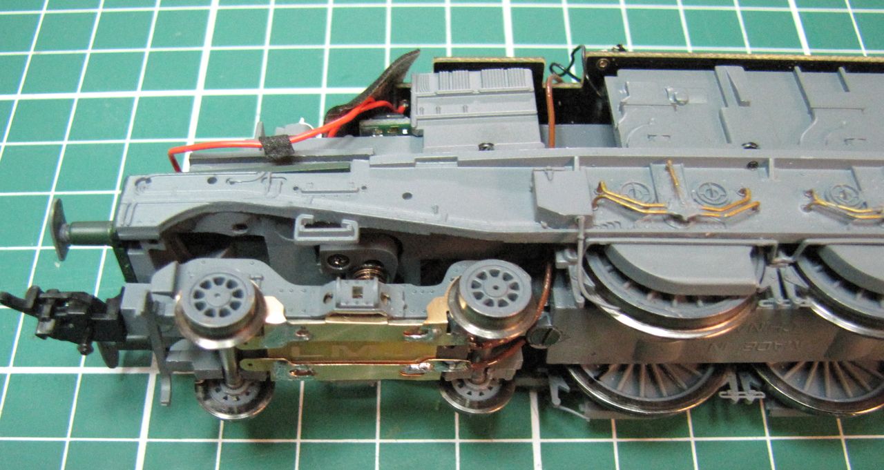

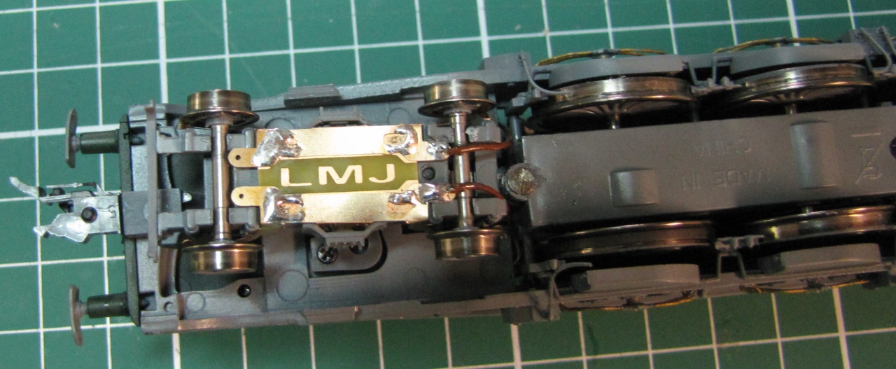

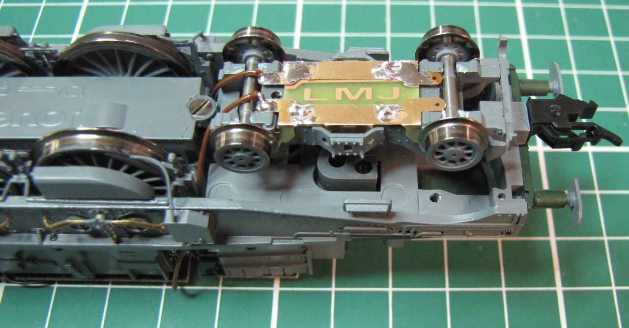

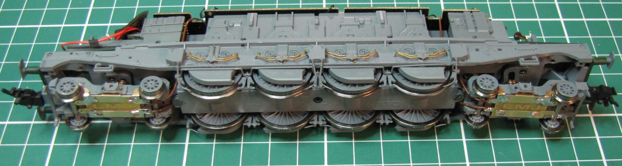

A cette exposition d'Orléans j'ai donc découvert sur le stand LMJ un kit permettant d'installer des lamelles de prise de courant sur les bogies. A mon avis c'est effectivement la seule solution qui soit envisageable. Pour augmenter l'empattement électrique il convient de prendre le courant sur les 2 bogies des 2 cotés, donc d'avoir des lamelles frottant latéralement sur les roues et non simplement appuyant sur les essieux.
Le kit LMJ existe pour les roues normales et pour les roulettes des " femmes enceintes". Sa conception est simple: une plaque de laiton est placée de chaque coté des bogies: elle comprend un support et les lamelles. L'on plie à 90° entre support et lamelles. Le support vient sur un circuit imprimés que l'on place sous le bogie. Il suffit ensuite de raccorder les pistes du CI aux arrivées voies du CI de la locomotive, en les reliant par 2 fils souples que l'on fait remonter à travers les orifices situés à l'arrière des bogies. Les lames de contact forment un demi cercle autour de l'essieu et sont en contact avec le flanc intérieur de la roue.
Les photos ci-dessous montrent le détail d'un bogie avec le CI sur lequel viennent se placer les plaques portant les lamelles:
Sur la suivante l'on voit bien comment sont positionnées les lamelles et par où partent les fils vers le CI de la machine:
Enfin la photo suivante montre l'ensemble de la machine; l'on voit très bien les lamelles qui épousent le contour des roues:
Le kit est facile à monter et est efficace: plus de problème de prise de courant, la machine maintenant dotée d'un empattement électrique important, capte bien. De par leur forme les lamelles sont bien en contact avec les roulettes et y reste, sans cependant conduire au blocage des dites roulettes.
