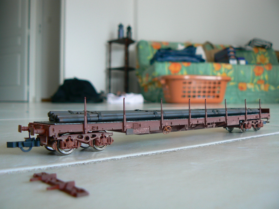

Vraiment très sympa ces wagons, j'aurais une petite question ou as tu trouvé les chargements pour les wagons plats ?

Les chargements pour wagons plats sont des profilés d'origine Evergreen, ayant une section de bout se rapprochant le plus d'un profilé en acier. Ensuite, un calcul vite fait pour dire de ne pas trop en mettre visuellement sur le wagon, puis peinture, arrimage, patine et enfin calage avec des batonnets style allumettes (qui n'en sont pas à l'origine).
Pour les rouleaux de fil machine, fil d'alu de diamètre 1mm, confectionnement d'un gabarit pour mise en forme, puis fiçelage, appretage, peinture et patine.

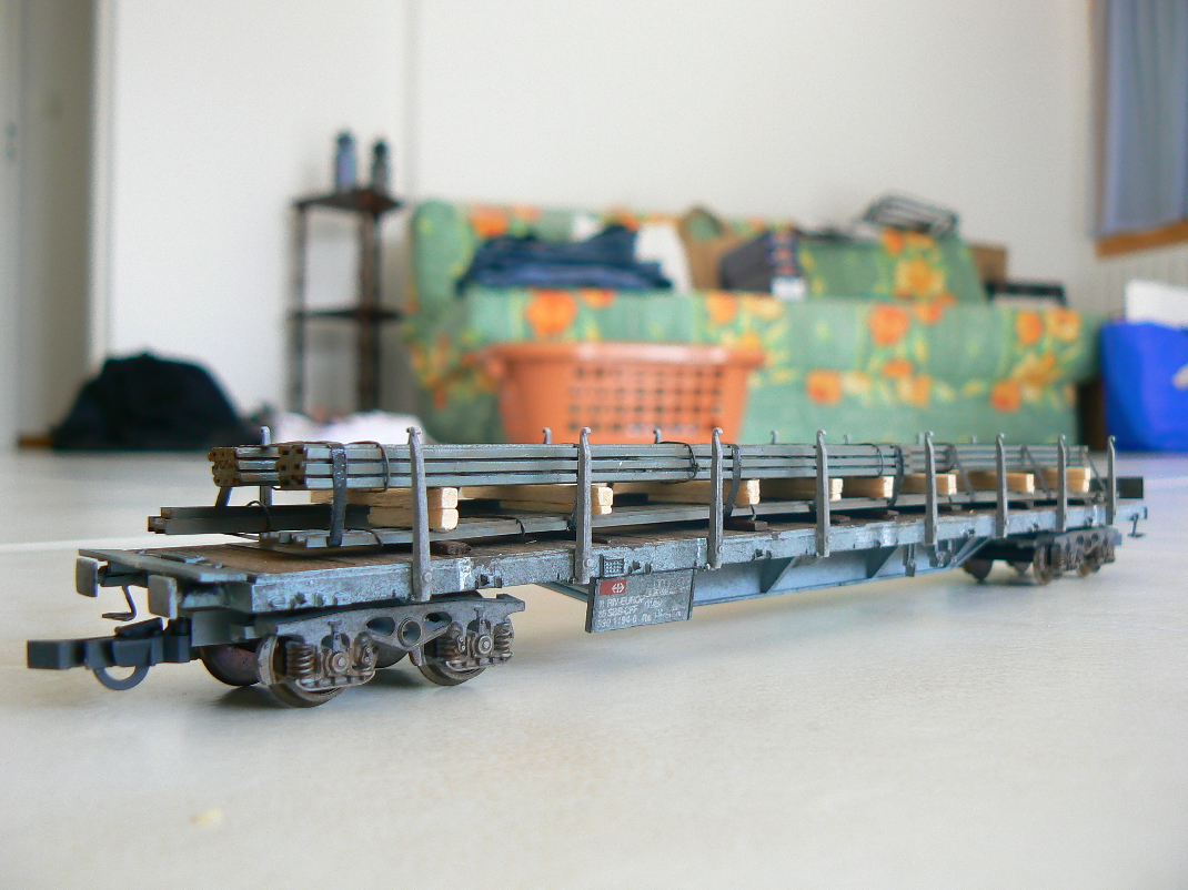

Un type Rs belge chargé d'IPN.

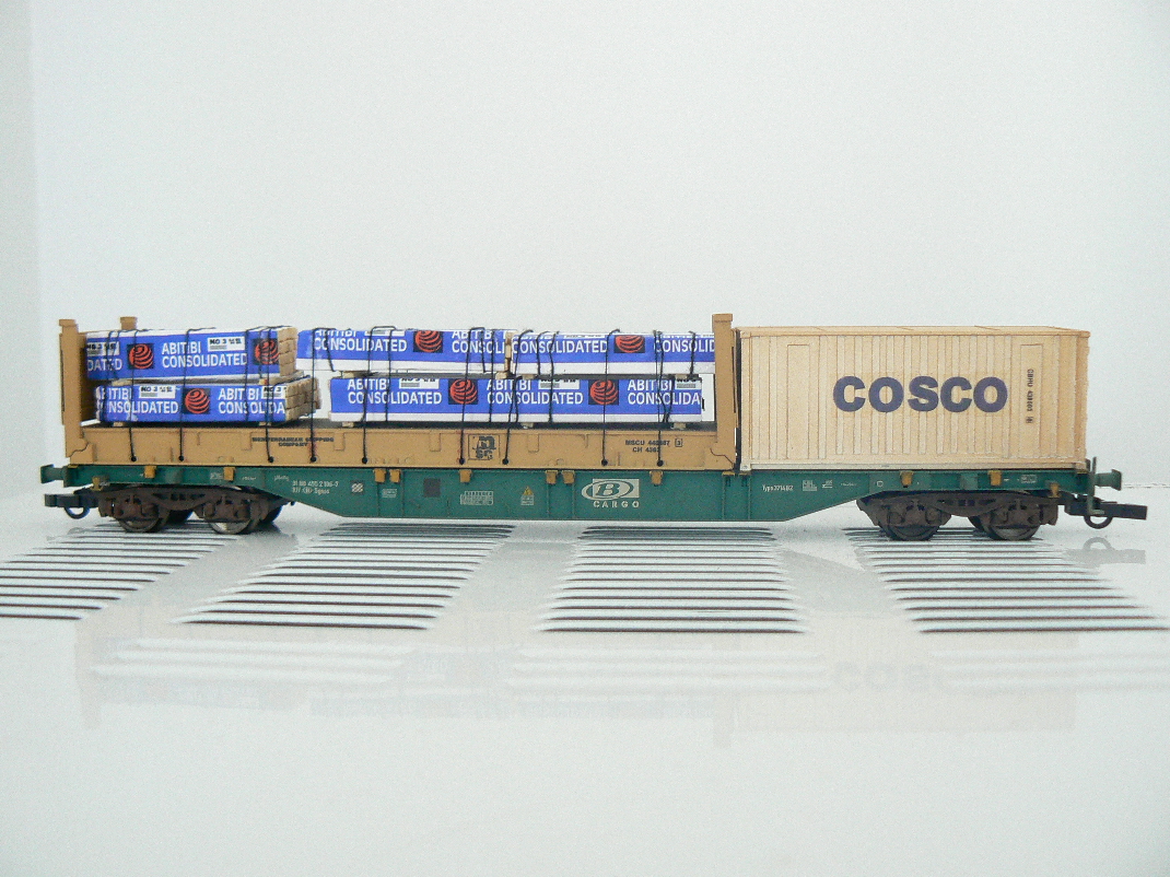

Un porte-containers belge avec un flat chargé de planches emballées.

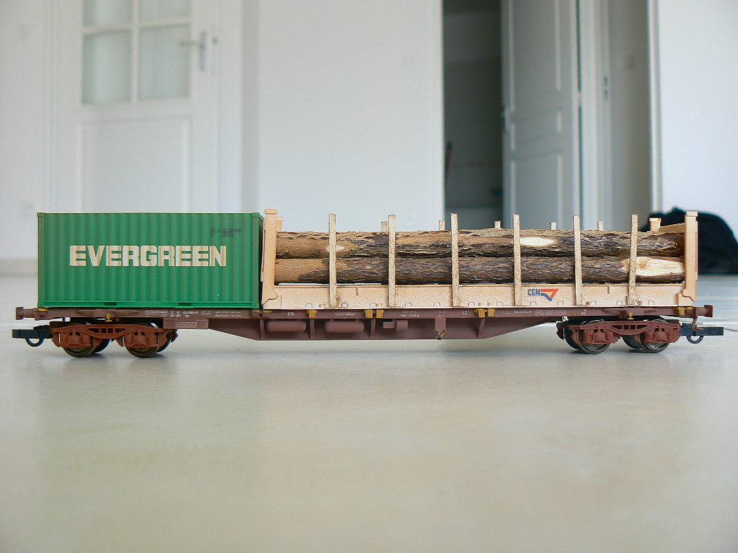

Un autre flat chargé de grumes, lui meme chargé sur un Sgs des FS.

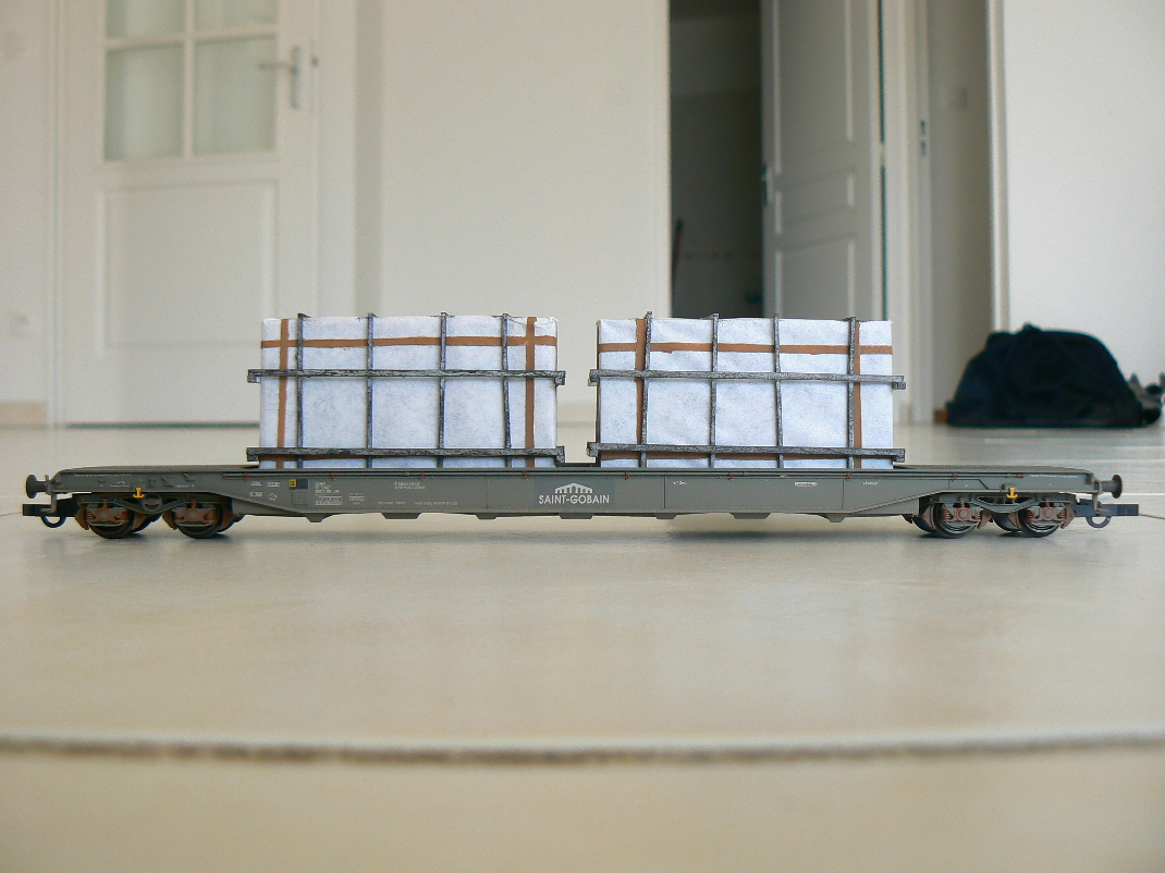

Un porte-vitres St-Gobain avec son chargement entièrement refait.

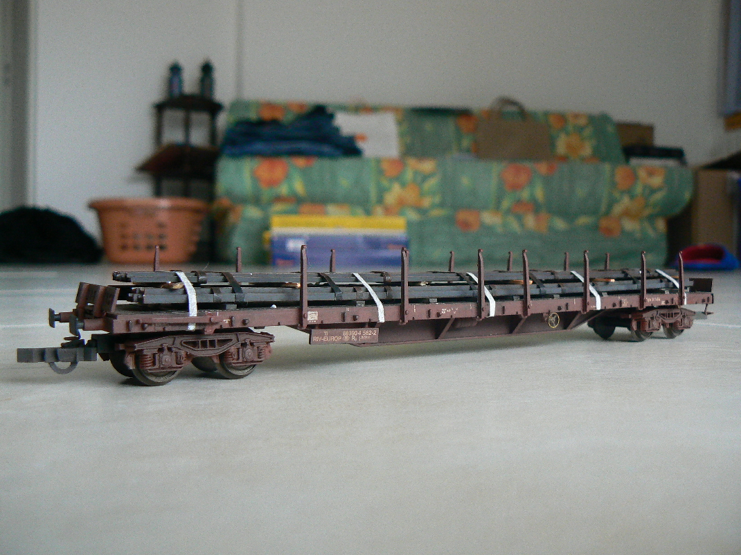

Un autre Rs Roco chargé de ronds en acier.
Et pour clore un autre Rs des CFF chargé de profilés divers: U, IPN, H...

nicolas a écrit:Merci pour vos compliments, d'autres photos viendront dans les semaines qui viennent, mais pas de l'intégralité de mon matériel (quelques 150 wagons et voitures + une quinzaine de machines!!!)
Seuls seront présentés les wagons ayant un chargement visible ou une modification profonde. @+!
Et une corbeille a linge :mdr2: :mdr2: :mdr2:

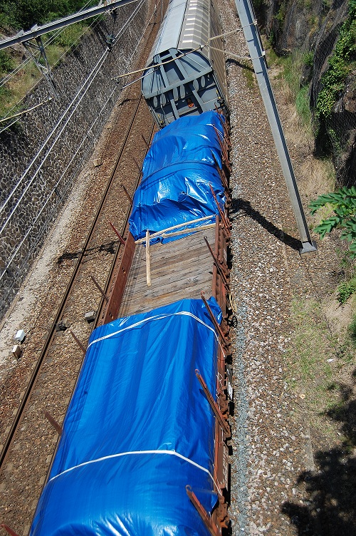

Bonjour Nicolas ,
je t'envoie cette photo d'un chargement qui semble facile a realiser, photo prise en Juillet 2010 dans la vallée du rhone :cool:
BOATAKLOU

Wagon : Res de la SNCF

Merci pour l'ajout, il doit s'agir de barres en acier craignant les intempéries, je crois avoir déjà vu ça au boulot!
