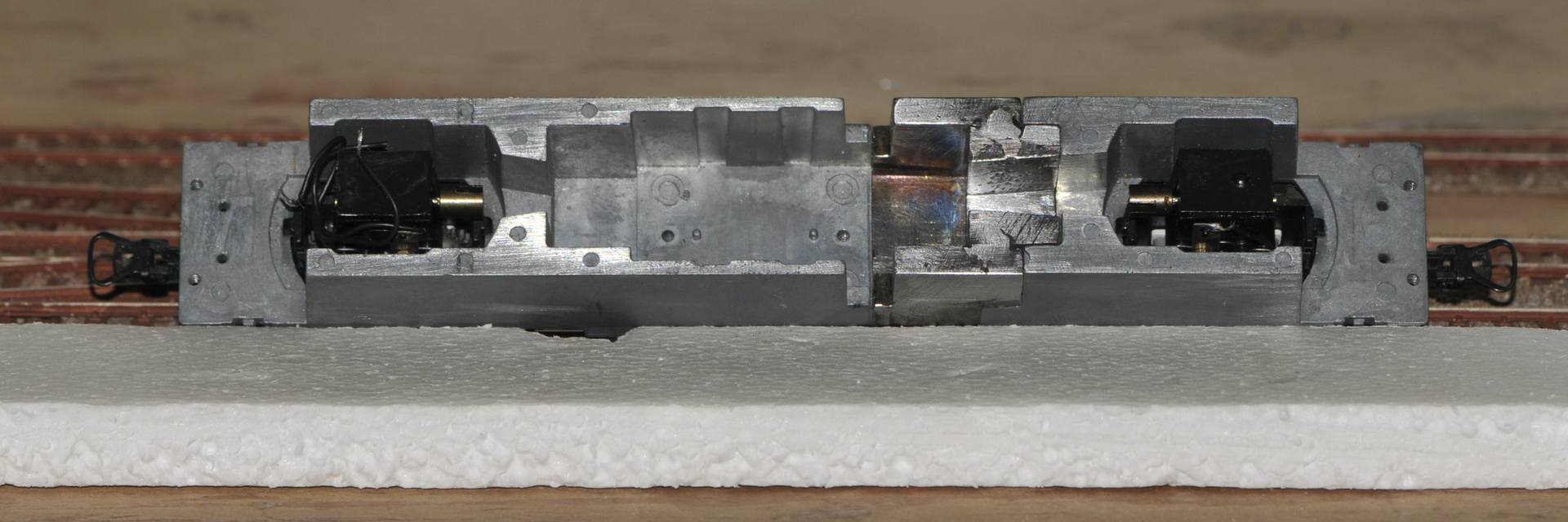

Le mérite revient à Pascal F ( membre du Club des Montagnards ) comme je l' ai déjà dit.

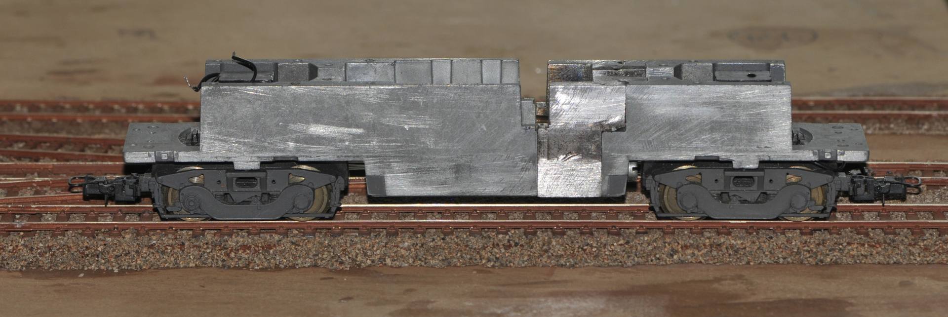

Le modèle de base est un chassis de BB 67000 Lima qui a été allongé par découpe et confection d' une pièce en acier qui sera assemblée par deux vis à tête à six pans creux à la fin de la chaine de modification.
Le châssis modifié
Patrick

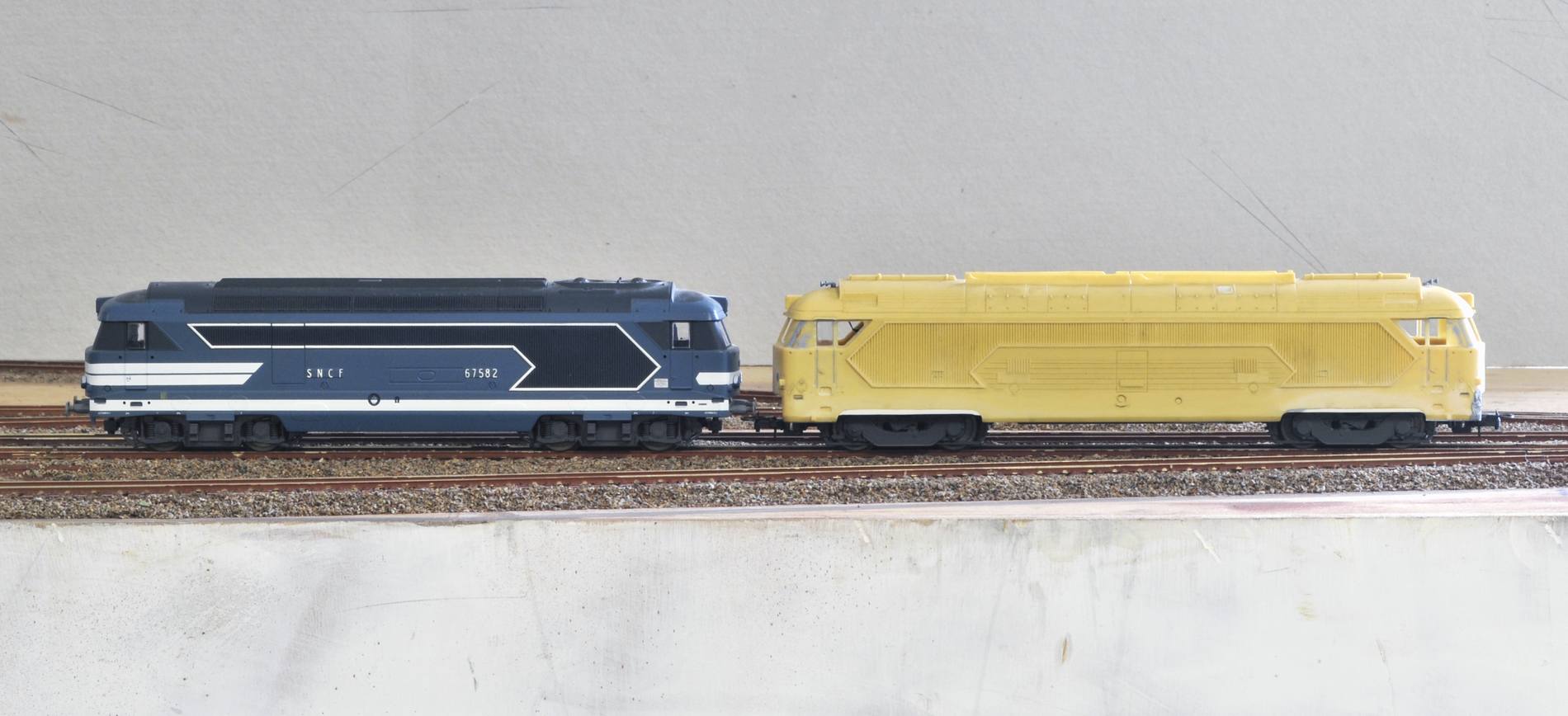

La BB 69002 en état presque d' origine Carpéna est poussée par une BB 67 000 vers l' atelier de chaudronnerie pour modification des bas de caisse, déplacement des marchepieds , élargissement des portes d' accès, ajout de persiennes ajourées ...etc.
Patrick

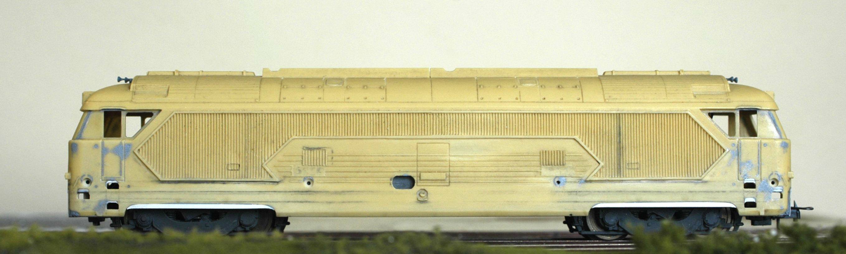

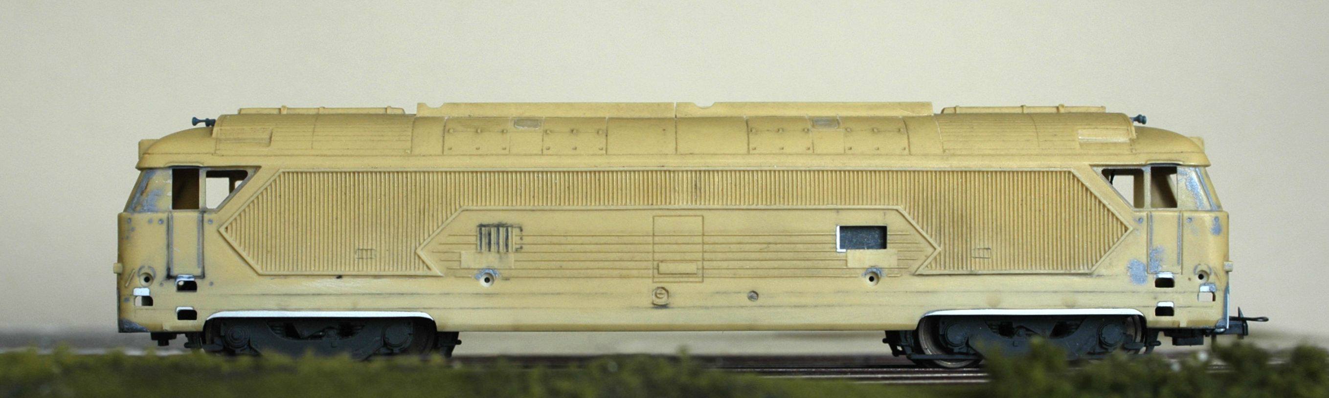

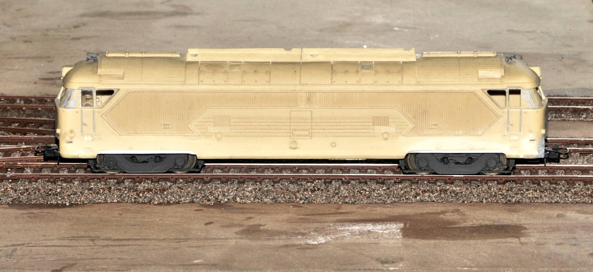

La BB 69002 avant modification .
Les bas de caisse avaient déjà été abaissés au niveau des bogies par des pièces en plasticart finement découpées.
Les marchepieds ont été abaissés ainsi que les portes d' accès en hauteur et largeur pour être conforme à la réalité.
Vues des deux côtés des faces latérales retouchées.

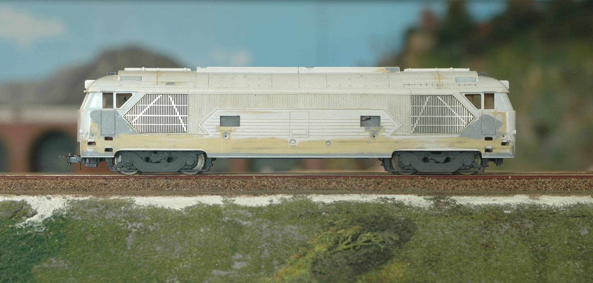

Les chaudronniers ont bien avancés avec le positionnement des nouvelles grilles et le rallongement des bas de caisse en plasticart..
