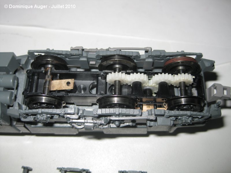

J'ai déjà la Rivarossi, je ne m'étais pas rendu compte d'un quelconque surmoulage sur les roues, on doit bien pouvoir s'en passer...
Messages: 15374
Re: essieux NON bandagés sur CC7100 Riva
Messagepar augerd
12 Juil 2010, 19:55
joseph a écrit:Ah oui, mais si c'est avec des roues surmoulées, je ne vais pas pouvoir faire grand chose pour toi... :|
euhhh c'est les essieux d'origine, pas des surmoulages :?
en fait, faudrait que je trouve l'essieu central... en double si possible :siffle:
Dominique ... a vot'e bon coeur :mrgreen: :mdr2:

augerd a écrit:euhhh c'est les essieux d'origine, pas des surmoulages :?
L'essieu d'origine est une pièce surmoulée. Bandage métal et intérieur plastique visiblement.
ah ok, j'avais pas regarder en details ;)
pour ce qui est du bandage, le fait d'avoir fait tourner la becane sur des bancs, je confirme que l'essieu bandage ne tourne pas vraiment rond :gne:
Dominique :ange2:

Tu ne peux pas trouver des H/J et décaler le pignon?

_Chris_ a écrit:Tu ne peux pas trouver des H/J et décaler le pignon?
bennnn le pbm, c'est de trouver les pieces HJ, comme d'hab :mort:

Messagepar joseph
13 Juil 2010, 13:14
Faut voir si le pignon est identique. là c'est pas gagné...
De plus, la zone ou est positionnée le pignon est souvent moletée pour avoir une accroche maximale du pignon sur l'axe. Si tu le décales, c'est pas sûr qu'il tienne aussi bien.
Autre solution moins orthodoxe, mettre un essieu sans engrenage...
