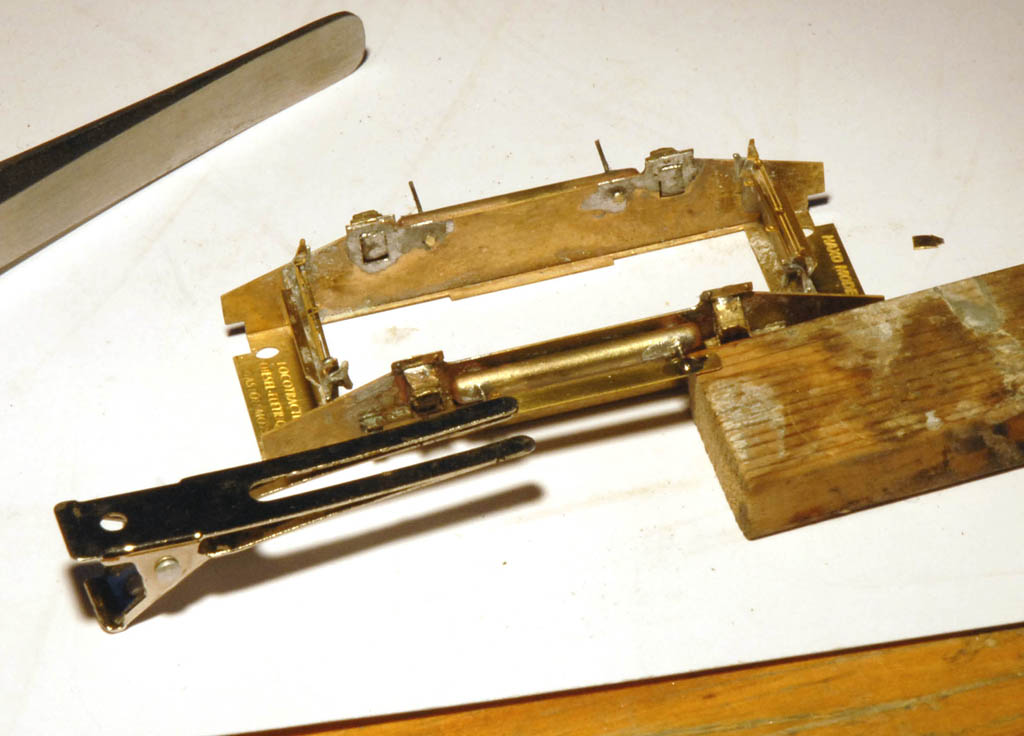

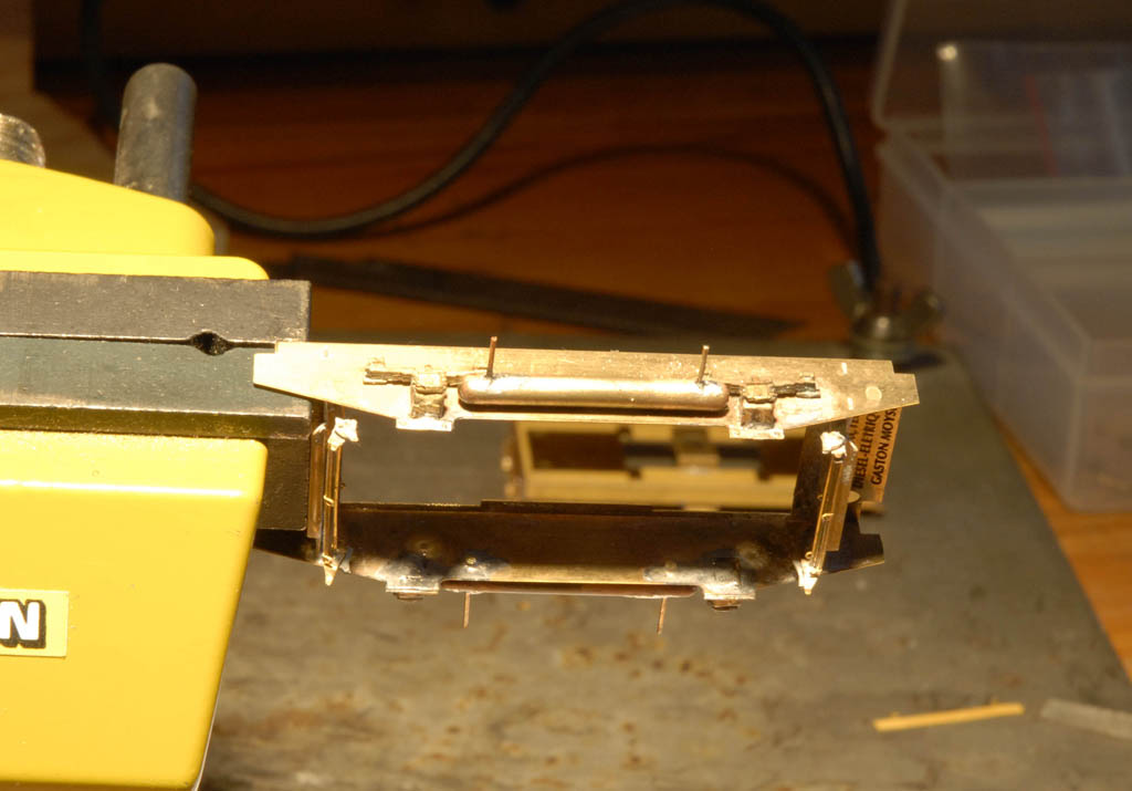

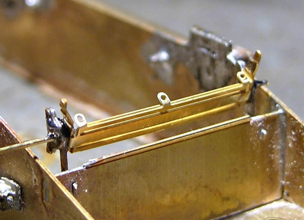

Montage du pare pierres, première partie délicate, les pièces sont fines.
Dany MACHI
Pas compteur de rivets mais amateur de bel ouvrage

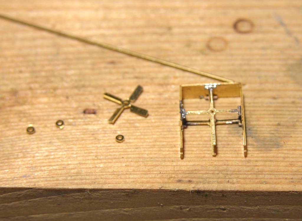

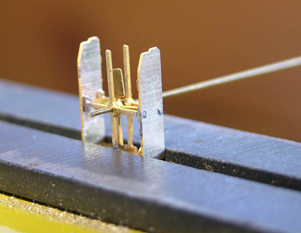

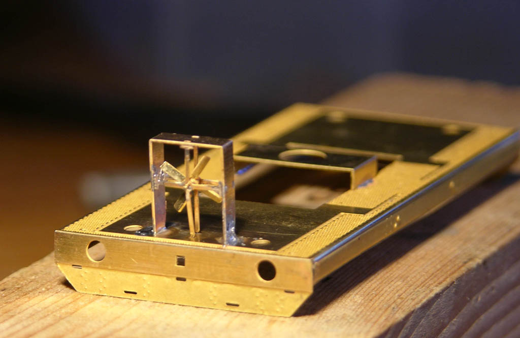

Le montage du ventilateur, fonctionnel dommage, il ne se verra plus sous le capot.
Un peut de stress pour ce petit montage, car il s’agit d’enfiler sur un axe 2 rondelles, ventilateur et 2 rondelles, le tout pris en sandwich dans le support et de préférence libre sur l’axe. Pas insurmontable, à faire avant le café ou après un petit whisky.
Voila le résultat
Dany MACHI

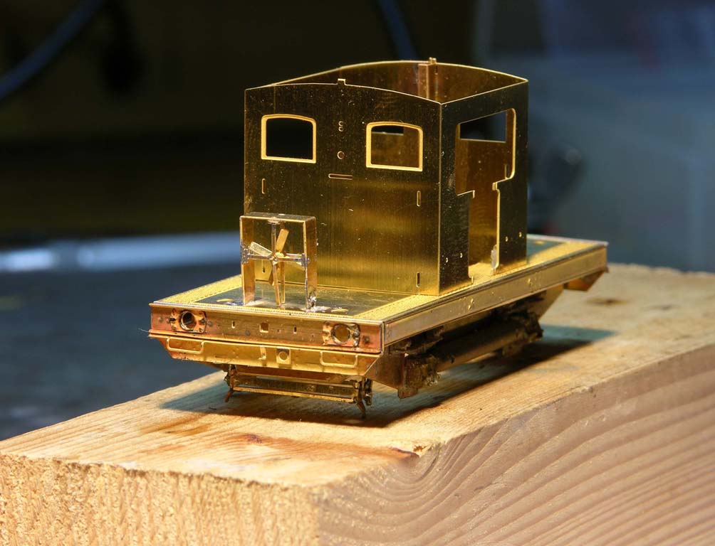

Juste un petit plan d'ensemble pour finir ce soir histoire de profiter de la silhouette de ce locotracteur

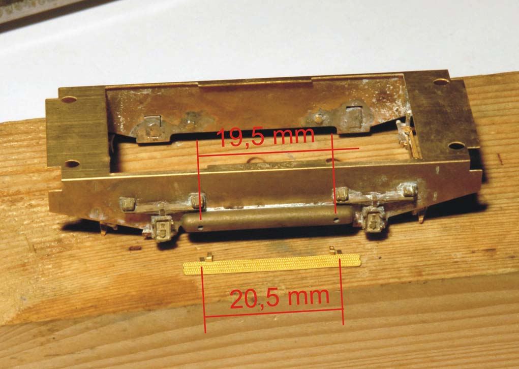

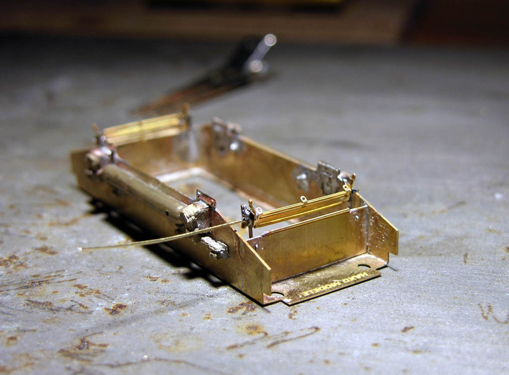

Petit problème de conception, les réservoirs latéraux sont pré percé pour recevoir les marches pieds. Malheureusement l’entraxe de ces trous n’est pas la même que celle des marchepieds gravés, 1mm d’écart, va falloir bricoler.
Soudure d’un fil de 0.4 dans les trous des réservoirs
Fixation des marchepieds, du coup le tout s’en retrouve renforcé
