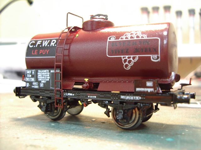

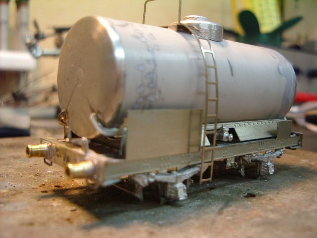

La citerne est livrée roulée, mais j'ai quand même eu les pires difficultés à assembler les deux extrémités :bave: Heureusement, ce n'est plus visible après :ange:

Debase, les bouts de citerne sont en laiton décolleté ? Si oui c'est très chiant, car il faut énormément chauffe pour que la soudure prenne... Peut - être que la SRE est mieux là dessus...

_Chris_ a écrit:Debase, les bouts de citerne sont en laiton décolleté ? Si oui c'est très chiant, car il faut énormément chauffe pour que la soudure prenne... Peut - être que la SRE est mieux là dessus...
Yes, mais en décapant bien, ça tient quand même. Abrasif et quoiqu'en pense beaucoup, graisse Hampton :siffle:
C'est pour ça que je trouve les citernes Makette très bien : bout de tube PVC et bouts en métal mou collés : une fois peint, aucune différence ! T'avais fait comment pour le désherbeur SMD ?
