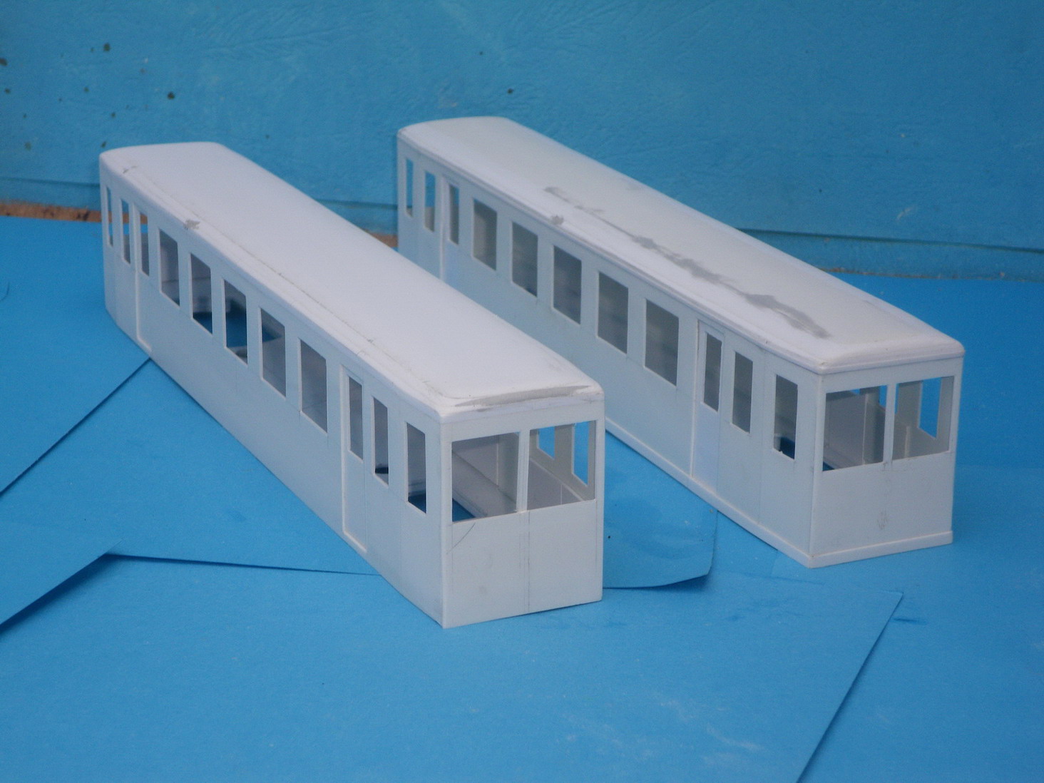

Voilà le gros oeuvre est terminé avec les toitures,à ce stade(photos )il reste à ponçer pour que ce soit nikel avant la couche de primer qui permet de voir les petits défauts éventuels.................nul n'est parfait :yin
bonne vision et à suivre

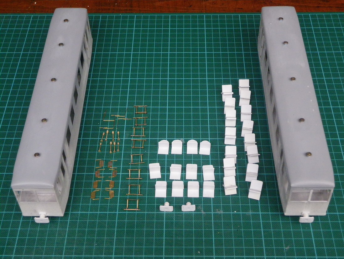

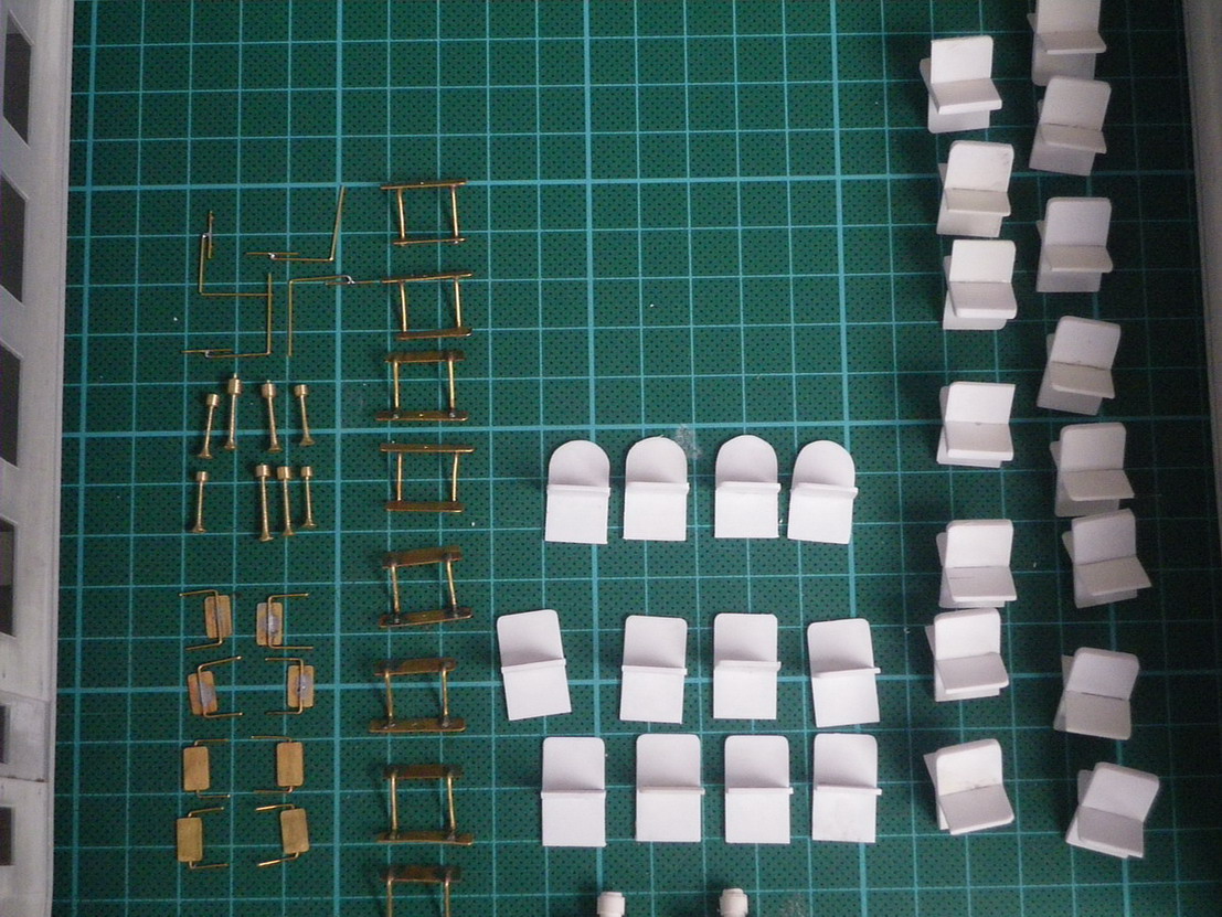

La suite de cette construction avec les accessoires:
les klaxons sont réalisées au tour en tube laiton 3mm finis à la lime :mur:
les essuies glaces en fil laiton 0,2 MM
les marches pieds soudés avec un gabarit :mur: toujours en laiton
les tampons en plasticard ainsi que les sièges
les aérateurs sont réalisés avec des punaises retaillées au tour :mur: :mur: enfichées sur des cotons tiges ,collées au vernis colle après découpe aux bonnes mesures
A ce stade je peux commençer la préparation de la peinture
un modèle en crème et rouge,le deuxième en crème et vert,toiture argent et noir???
une version à un et deux phares
cloisons en plasticard démontables car passage à l'atelier de montage électrique :cool:

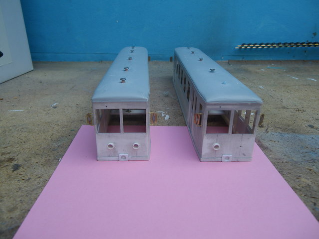

Dernier travail(enfin)avant la mise en peinture avec le placement des phares
il y aura une version deux phares et une autre version à un phare
remarquez le placement des rétros qui seront peints en même temps que les caisses
ensuite passage dans l'atelier électrique pour éclairer tout çà
bonne vision

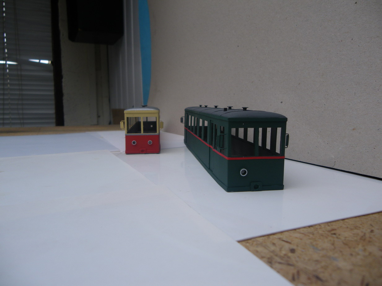

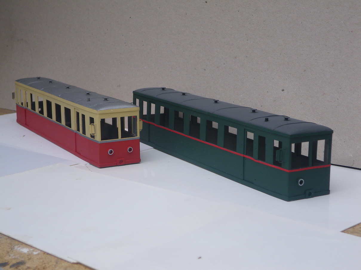

Salut,après quelques aventures foireuses,rapport aux toitures un peu ratées au ponçage :mur: j'ai du les modifier et ma foi je suis content du résultat :cool:
Tous fraîchement sortis de l'atelier de peinture :cool: ils sèchent ensuite les vitrages,plus tous les accessoires...
A bas les cadences infernales :diable2:
ensuite transport exeptionnel chez l'électricien :mdr2: :apero: :apero: :rhaaa: je dois louer deux semis remorques :diable:
