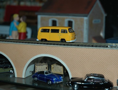

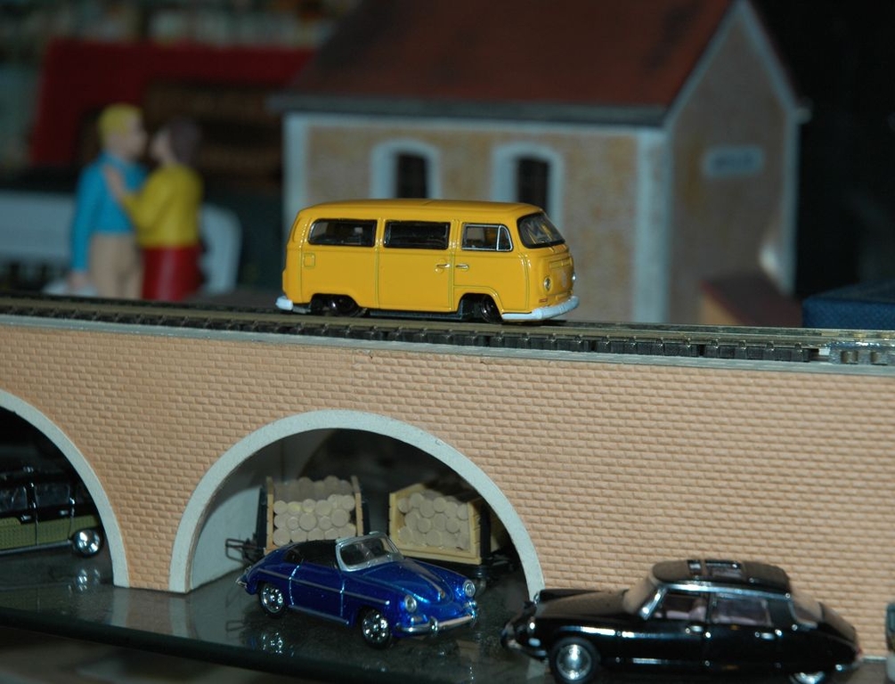

Il faudrait:
- Modifier sérieusement le châssis (réduction de l'espace entre les roues)
- Couper un peu l'axe sur lequel se trouve la roue dentée
- Supprimer les pièces de maintien des essieux
- Revoir la prise de courant
Ce n'est donc pas forcément très simple...

Christophe AMF87 a écrit:Pour le decodeur un MX62 (je crois) de chez Zimo devrait rentrer (pour le N c'est suffisant ici), par contre faudra virer l'interface et recabler Pourrais tu regarder si le chassis s'adapterai à la deuche?
Le châssis s'adapte à la deuche, il y a moins d'un demi millimètre de différence entre les entraxes d'essieux... Mais le moteur ne rentre pas dans la deuche... :(
J'ai fait des photos, l'une à côté et en face de l'autre. Dès que je les charge, je les posterai ici.
