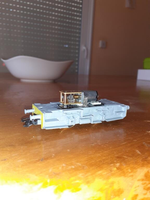

Le châssis avance....

Suite des marchepieds aujourd'hui

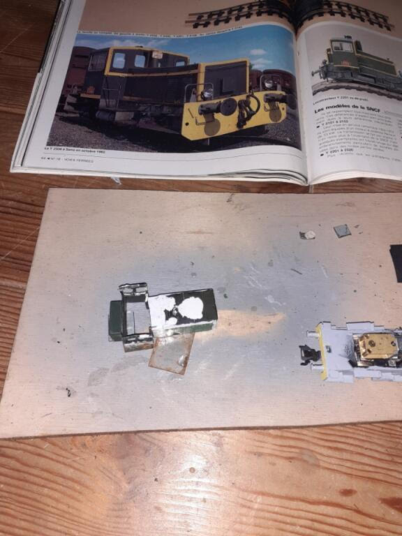

01 Sep 2024, 21:49

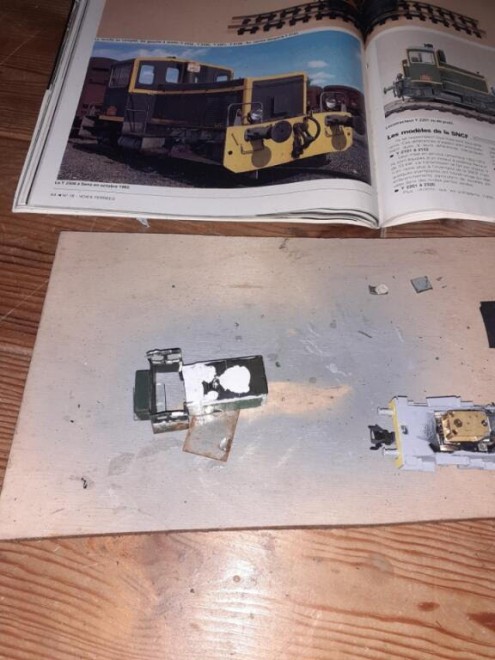

Début du lestage sous le châssis avec des morceaux de plomb, et quelques éléments de carrosserie prélevés sur des épaves de Y 51130 Jouef, qui me seront utile pour réaliser la caisse du Y 2400...

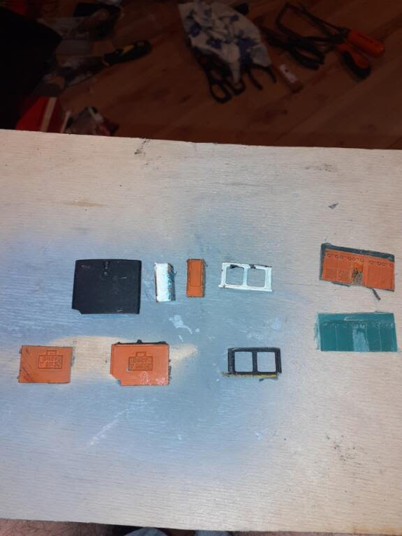

03 Sep 2024, 22:46

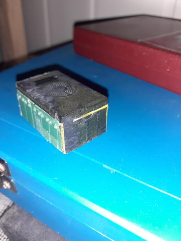

Le "grand" capot prend forme, ici avant son masticage....

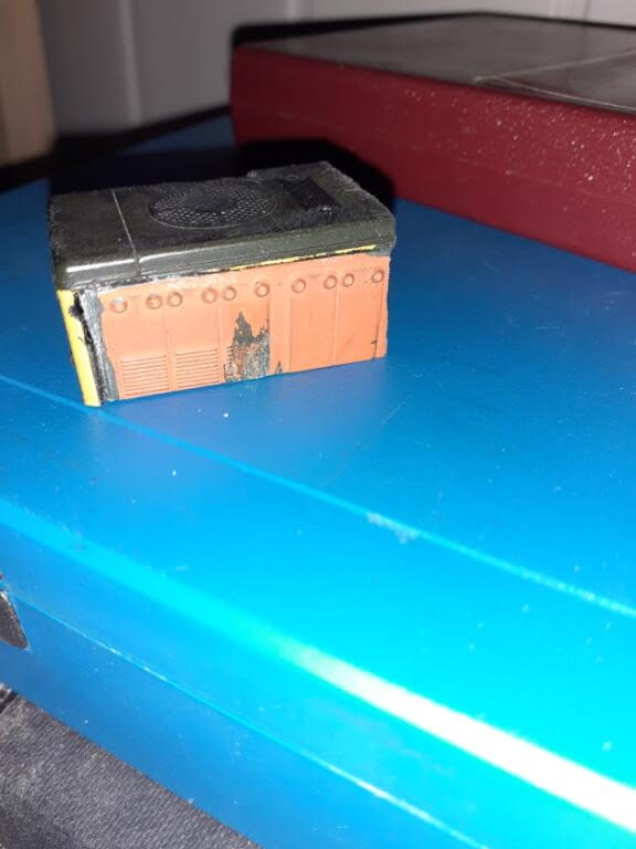

Lentement mais surement, ça avance....

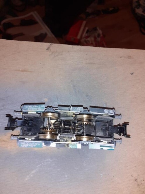

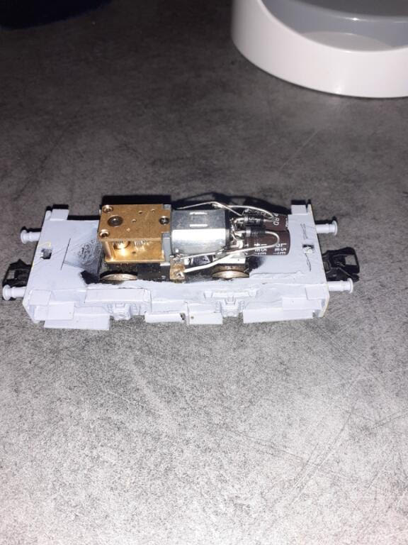

08 Sep 2024, 12:22

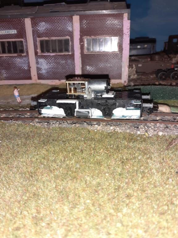

installation du roul'net.....ça fonctionne, mais pas terrible. il y a un point dur dans la transmission, il faut que je trouve ou....

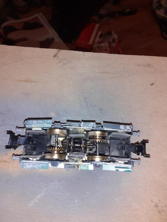

08 Sep 2024, 20:42
Le châssis a fait quelques tours de réseau après un passage en atelier, problème de blocage résolu dans un sens de marche, mais encore récurent dans l'autre, de temps en temps....à suivre....

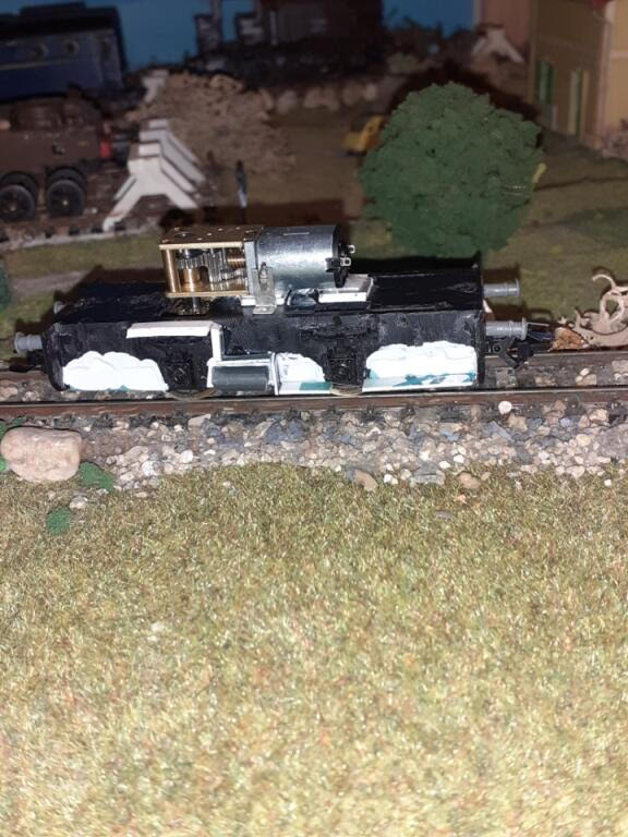

10 Sep 2024, 21:29
Nettoyage des pignons, graisse neuve, marche de rodage dans les deux sens et c'est réglé..... :cool:
