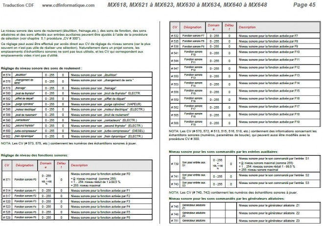

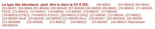

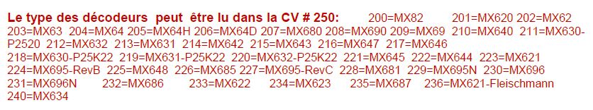

La CV 250 après lecture donne le type de décodeur.
La CV7 donne la version du logiciel et la CV65 donne la révision du logiciel.
Pour le décodeur MX646 en principe CV250=217.
Ce décodeur est ancien et n'est plus au programme de Zimo.

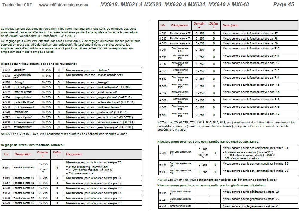

Pour le réglage sonore général normalement la CV266 agit sur le volume et chaque son peut être réglé séparément du fait que le décodeur est ancien il est possible que ces réglages ne sont pas dispo.

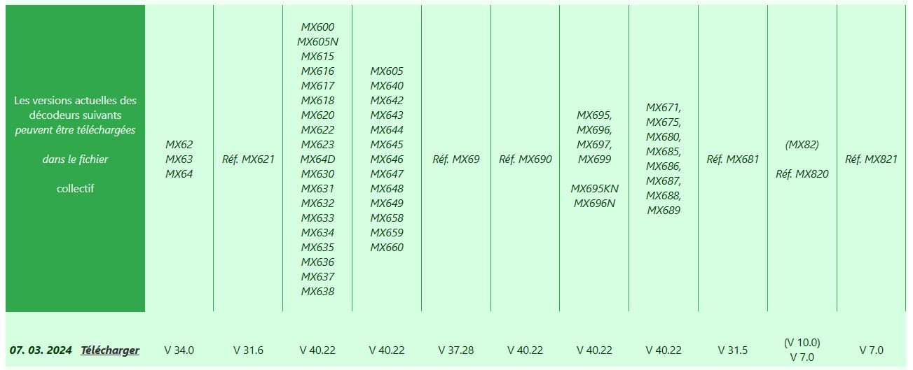

Une mise à jour du décodeur peut résoudre le problème.
Sur le site de Zimo la mise à jour du MX646 est toujours dans le tableau.

pour les mises à jour des décodeurs Zimo , il faut le programmateur MXULFA .
les mises à jour sont à télécharger sur le site de Zimo.
