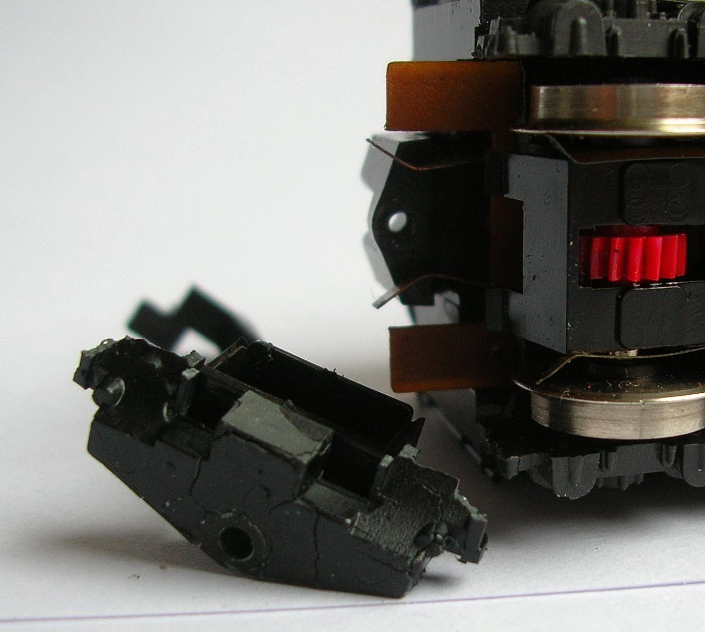

Tu n'es pas obligé d'installer un décodeur si tu es en analogique. D'après ce que j'ai compris, il s'agit de récupérer les deux bogies et de fabriquer un nouveau châssis.

Pour répondre à Juanito, à défaut de le rassurer, il n'est pas le seul à avoir eu ce souci sur le tender 34X Roco. J'ai eu la même désagréable surprise il y a quelques années sur une de mes machines (puisqu'il semble que toutes ne soient pas atteintes...)
J'avais initialement envisagé de remplacer le tender Roco par un Jouef, mais la solution n'est pas viable: le tender Jouef même correctement remotorisé n'arrive pas à pousser la machine Roco: j'en parle ici: http://challenger60.over-blog.com/pages/Les_Vapeurs_Armistice_de_la_SNCF-8650943.html
La seule solution de mon point de vue, c'est de trouver un châssis de tender de BR44 Roco et de l'adapter sous la caisse du 34X. Comme il y a eu pas mal de séries de ces machines chez Roco, il est assez difficile de trouver le châssis correspondant parfaitement, d'autant plus que les châssis adaptés ont disparu avec la maladie du zamac...
Quand à la garantie, il ne faut quand même pas oublier que ces modèles approchent des 40 ans...
