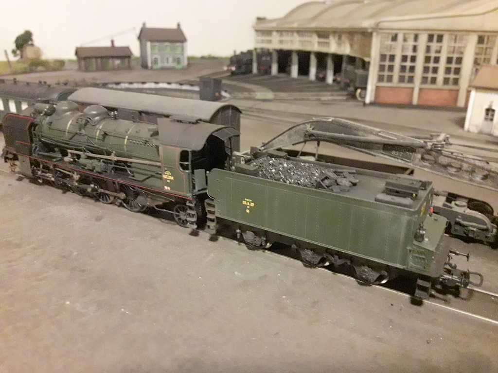

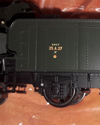

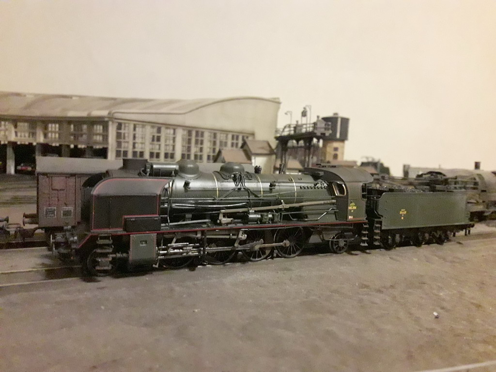

Un ressort de suspension du tender s'est cassé et a disparu...Je vais essayer de fabriquer la pièce. Si si, c'est possible ayant trouvé dans ma boite un petit ressort tout pareil. Cette pièce n'est pas listée dans les pièces de rechange. Evidemment l'étrier est minuscule. J'ai commencé la platine à partir d'un tirant de pare fumée pré percé du kit Interfer ... :mur:

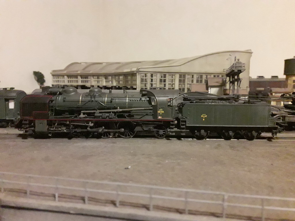

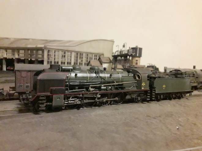

Réparé ! Une tige de 0.3, un petit ressort compressé et une platine de 1.5mm de côté percée tiré d'un tirant en laiton pré percé et replié sur lui-même pour faire de l'épaisseur. Je n'ai pas repris les joues de la pièce. Disons que c'est un autre modèle pour réparation. Et cet ensemble a sauté au moins 10 fois au bout de ma pince brucelles et une vraie galère pour le coller correctement.

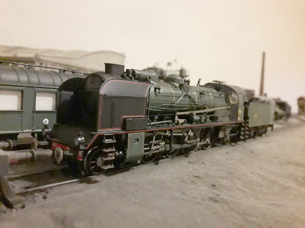

Maintenant le côté gauche de la machine:
Je ne veux pas dire mais elle a de la g...., la patine lui sied bien.
Maintenant aux essais définitifs . Elle a l'air de supporter le courant pulsé. Sinon, excellant ralenti même avec le Disjoncta 1500 Jouef du dépôt A suivre...

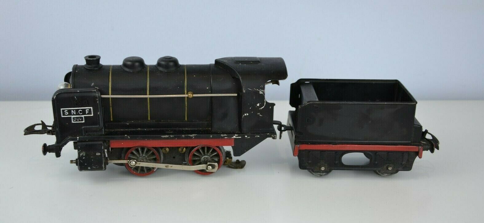

En fait, ma première locomotive à vapeur que j'ai eu en 1950 était une simplification d'une 141 D ex PLM, avant transformation en 141 E, qui a été aussi déclinée en couleur chocolat pour la série affectée au Nord par Hornby . Elle a tellement tourné que les engrenages étaient usés. Gamin, j'avais bricolé un bissel avant et ajouté un 3ème essieux au tender. Evidemment, je ne l'ai plus aujourd'hui mais c'est une explication de mon coup de cœur pour cette machine.

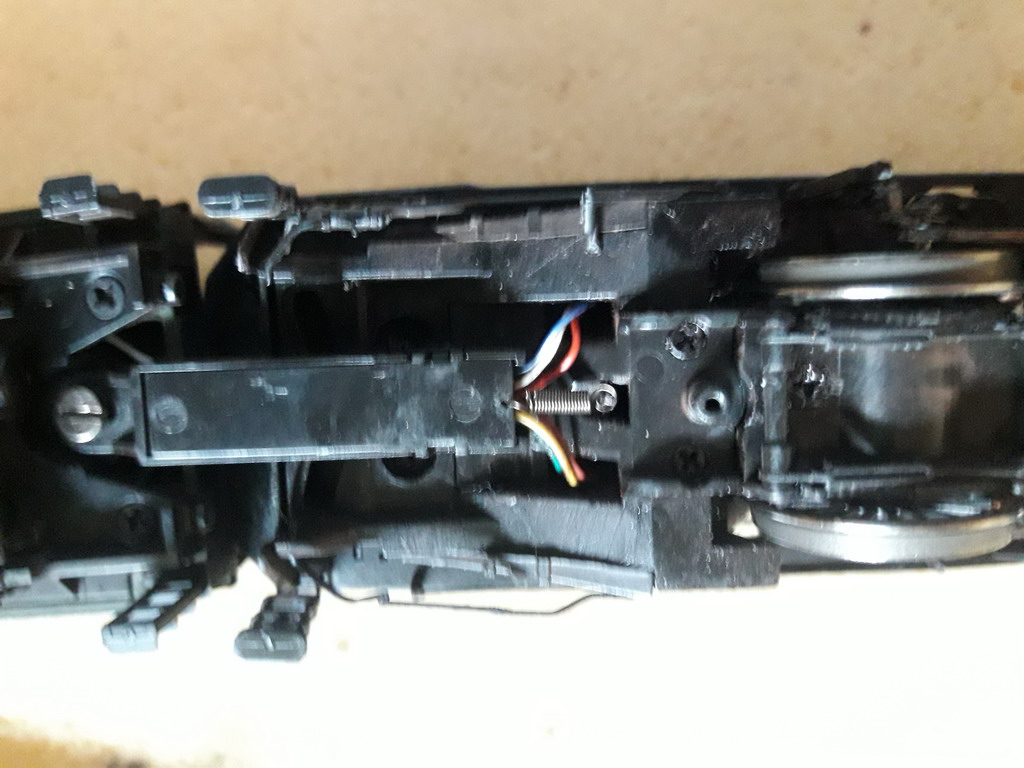

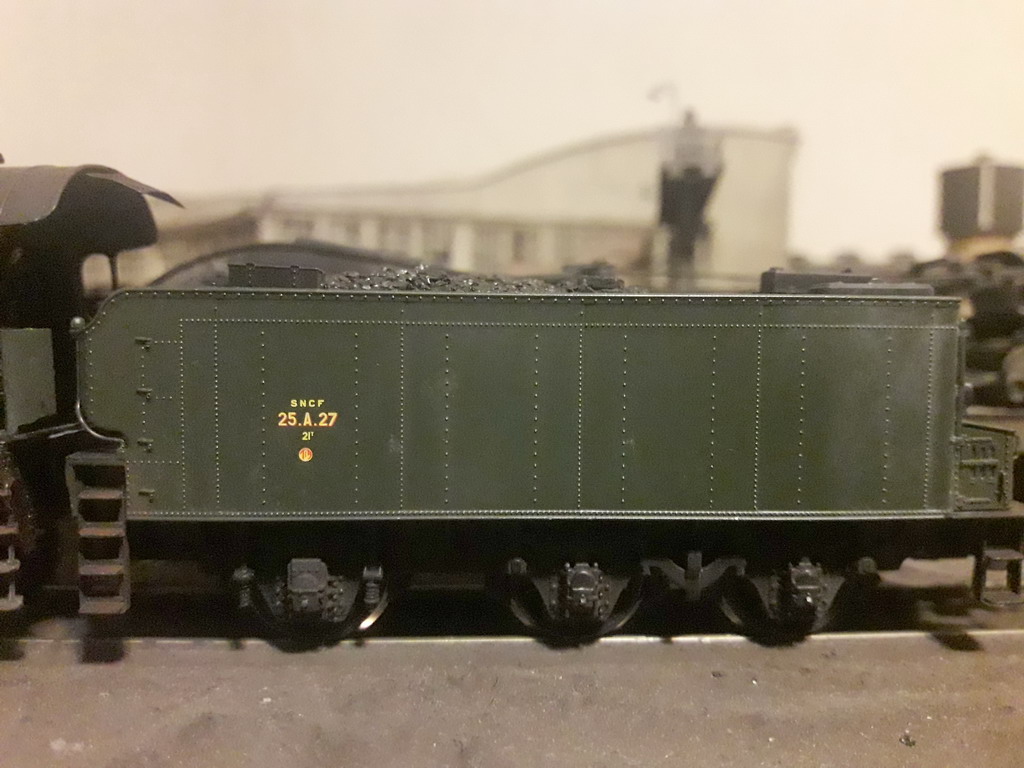

Cette excellente machine m'a donné des soucis voie 1 en sortie d'hélicoïdale. Le tender se mettait en crabe et déraillait à la sortie de la courbe sans raison apparente. Après plusieurs essais infructueux par la pose de contrerails j'ai donc examiné la machine et j'ai constaté qu'un ressor était tombé à la manipulation.
C'est le ressort de la barre d'attelage machine /tender qui avait sauté qui ne faisait plus son office de remise en alignement de la configuration en élongation. Ce minuscule ressor sauteur impossible à remettre qui a fini à la poubelle. J'en ai mis un plus fort qui a réglé le problème et le tender 25A ne se met plus en crabe même sous forte charge.

Le problème rencontré est à la sortie d'hélicoïdale en courbe de 610 mm en montée avec un train lourd qui provoquait la mise en crabe du tender. La tension de traction faisait que les boudins fins du tender ne résistait pas à un effort latéral et provoquait le déraillement. Le décrochement du ressor de l'attelage en était la cause. A l'origine, la tension du ressor était aussi trop faible. Par contre, je n'ai pas eu de problème de captation du courant sauf que...en analogique et en courant pur, les feux clignotent
