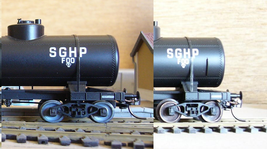

Honnêtement, je préfère voire le bogie de gauche plutôt que celui de droite.
Messages: 5952

il est clair que le bogie de gauche est plus sympa a regarder :cool:
mais je ne dirai pas que celui de droite me traumatise non plus ........
