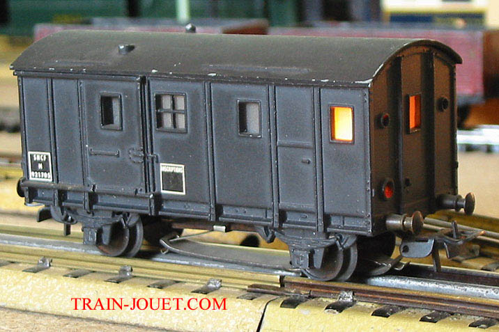

D'après ce que j'ai pu découvrir, c'est que le fourgon M de Hornby HO est tiré de celui de SMCF comme tous les wagons marchandises .

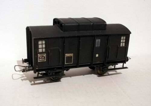

Il y a une version avec vigie de marque VB
Il semblerait que le fourgon Hornby HO soit le type M sans la gérite, d'où l'impression d'une hauteur trop basse.

Type M, ça n'existe pas. On parle de fourgon M comme "marchandises", par opposition aux autres fourgons destinés aux trains de voyageurs.
Le VB est un OCEM 1930 (qui a existé à l'AL et au PLM avant de devenir SNCF) très correctement reproduit pour l'époque.
Les SMCF(zamac)/Hornby Acho (plastique), Jouef, Makette, LSM/EPM sont des "standard type D" utilisés à-partir de 1939 (qui n'ont donc connu que la SNCF).
Le SMCF/Hornby est desservi par un rapport hauteur/largeur de caisse incorrect, des fenêtres fantaisistes, un châssis indigne : bref, c'est un jouet aujourd'hui (ou un objet de collection si on veut).
