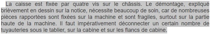

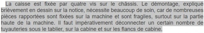

Bref, pour en revenir à ta TA, il semble que ton moteur ne soit plus fixé correctement (il se soulève), ou que un ou plusieurs pignons, ou vis sans fin soient fendus (tournent fous).
Il est inutile de démonter l'embiellage, la caisse étant fixée par 4 vis, mais ça réclame un certain doigté pour les accessoires si j'en crois ce qui est écrit ici :
(source http://reseau3gg.centerblog.net/rub-volet-141-ta-.html)
Donc, à voir ce que tu peux faire en fonction de tes possibilités ou choix :yin
