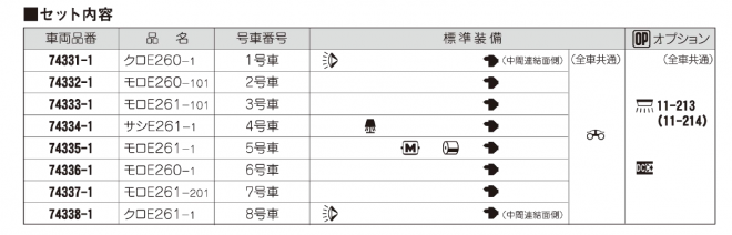

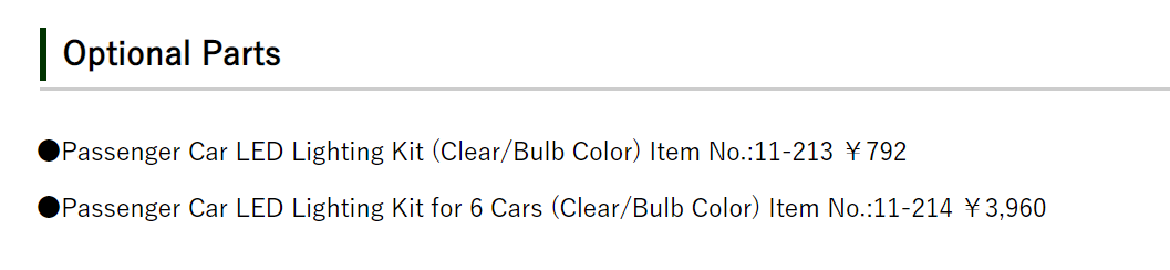

- pour trouver les éclairages d'un model Kato, il faut aller sur le site de Kato au Japon et chercher son modele (https://www.katomodels.com/product/n/e261) via la boite de recherche (tu peux te mettre en anglais) et chercher par exemple avec 'odoriko'). En bas de page tu as l'info :
Comme tu as 8 voitures, il te faut 11-214 x1 et 11-213 x2 (soit un pack de 6 et 2 packs de 1). J

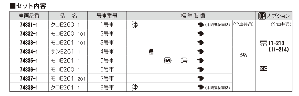

Autre solution, sur la même page tu as (souvent) en téléchargement les fichiers "Assy" (notice). Si tu télécharges, tu as ceci
et là tu as les références qu'on retrouve plus haut. La référence entre parenthèses chez Kato est toujours celle du pack de 6.
