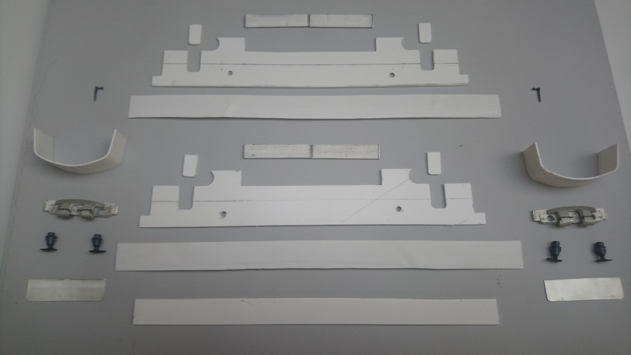

Messagepar pantographe
14 Déc 2020, 18:24

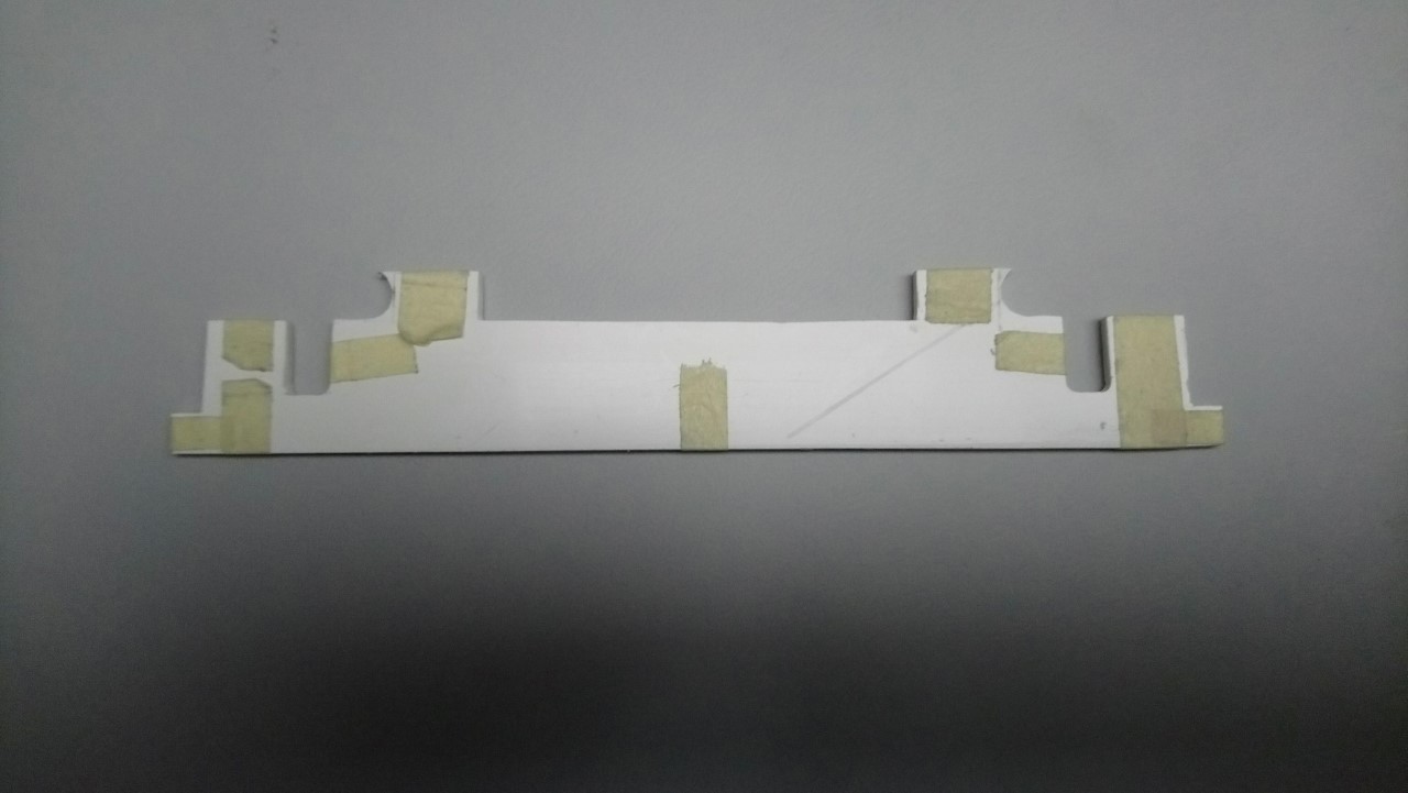

Petite modification des traverses, j'ai ajouté deux pièces comportant l'évocation des trous rectangulaires de relevage.
Et les nouveaux flancs de caisses avec les emplacements des portes situés au bon endroit.
Il y a encore du travail à faire sur ces pièces, qui doivent recevoir, entre autres, les portes, les persiennes, et la ceinture de bas de caisse.
A+ !
Pantographe.

Re: [Jouef] BB9200 : Transformation BB 9201
Messagepar Rollang
15 Déc 2020, 23:56
Tu refais carrément les flancs de caisse! :rhaaa: Rien ne t'arrêtes, mais le résultat sera magnifique :applause:

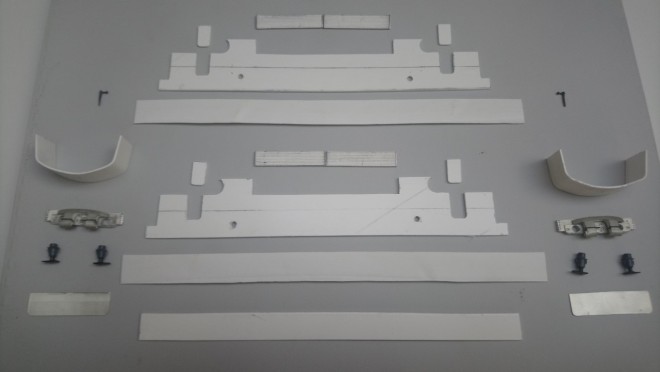

20 Déc 2020, 12:26
Merci de suivre ce sujet.
J'en suis là (voir photo), et je me pose évidemment cette question :
Peut-on toujours parler de « Transformation » :gne:  ?
A ce stade, je ne récupérerai de la caisse d'origine que le pourtour de la toiture et les faces frontales, or, lorsque je fais le bilan de ce qui est déjà construit, je me dis que le jeu de la « Transformation » n'en vaut pas la chandelle, qu'il vaudrait mieux clôturer ce sujet en l'état, et en ouvrir un nouveau avec le terme « Construction ».
J'y réfléchis... :?: :roll:
A+,
Pantographe.
20 Déc 2020, 12:34
Fabuleux, et évidemment, avec autant de pièces fabriquées, ce serait plus une "reconstruction" car tu pars d'une base existante.
La "construction" concernerait plus un kit.
my two pence ;)
Comme il y a une partie de la locomotive d'origine, continues sur ce fil. :ange2:
nb. Si c'est encore possible, il te suffit d'éditer ton premier message et d'en changer le titre ou demander à un homme en vert :)

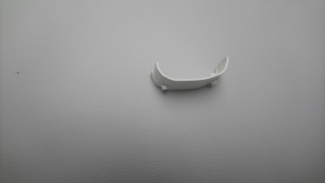

21 Déc 2020, 12:43

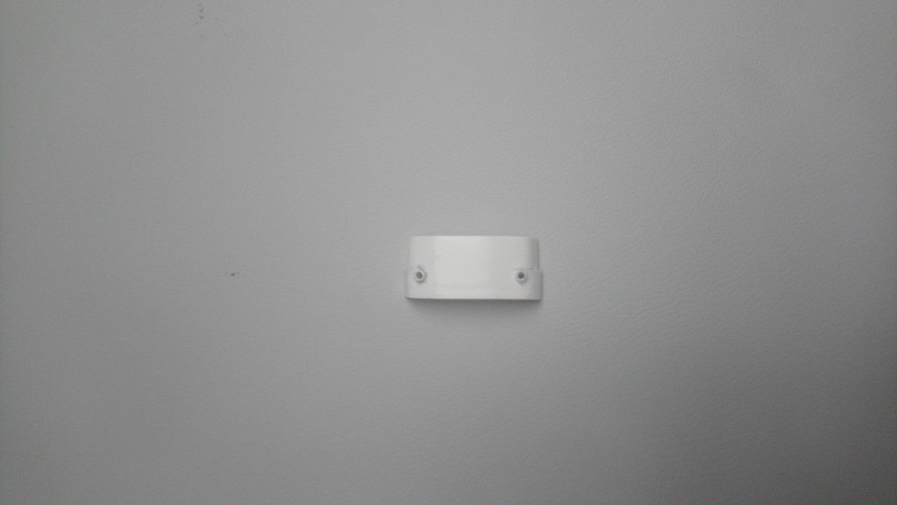

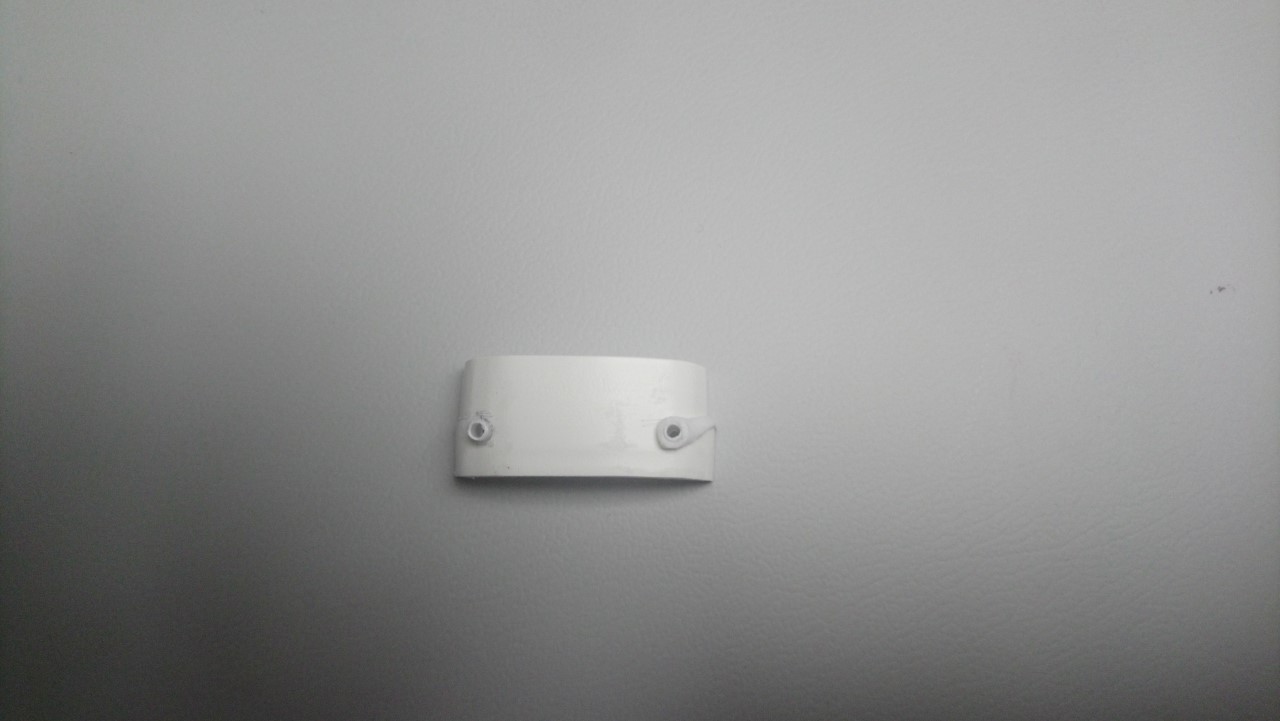

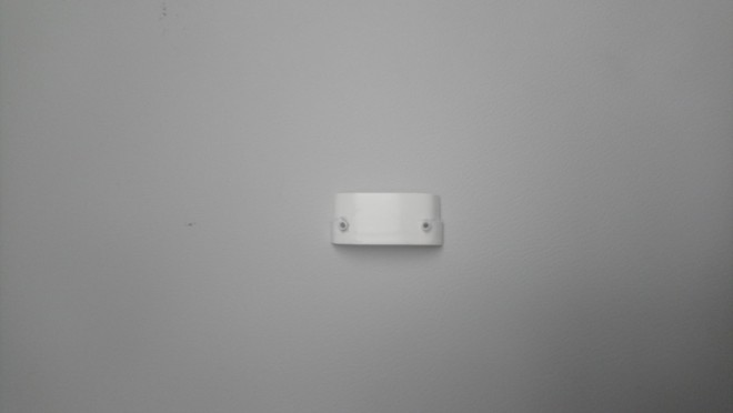

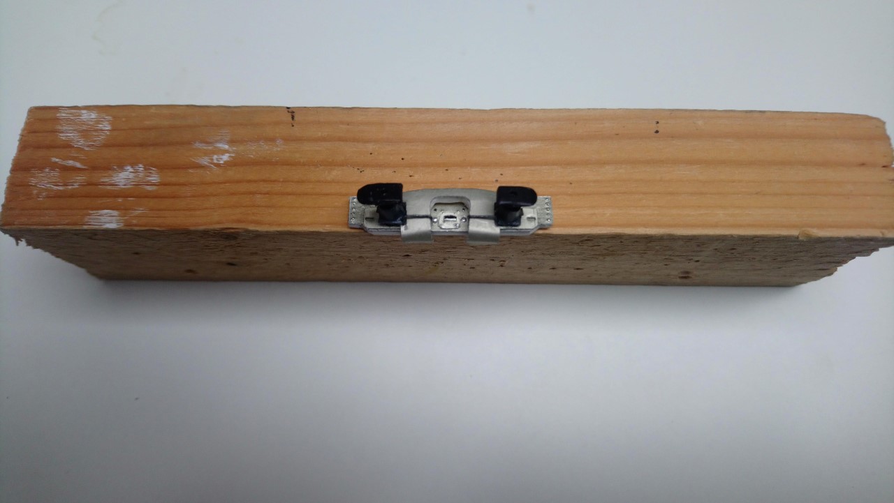

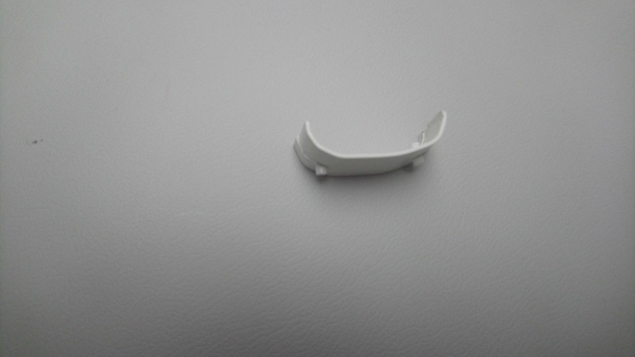

Pour tester avant réalisation finale, prototype de face frontale nue puis avec 1 enjoliveur.
La technique de fabrication de la face frontale est validée, il faudra que les feux se trouvent un demi millimètre à 1 millimètre plus bas.
L'enjoliveur n'est pas encore validé, je réfléchis à d'autres solutions...
Pantographe.
