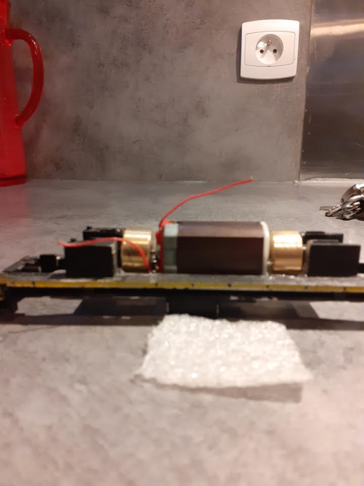

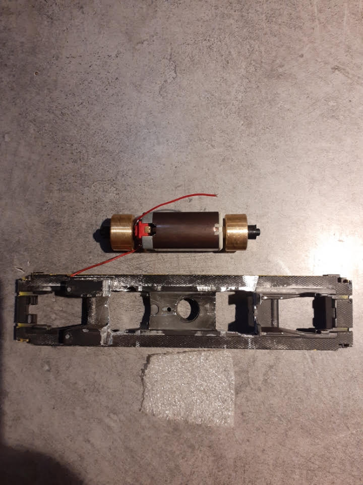

Voila, le chassis est grossièrement évidé, je fignolerai un jour prochain, j'ai posé le moteur provisoirement pour les photos....
La 63000 Roco est bruyante dans ces premiers modèles, je pense que le moteur directement posé et vissé sur le chassis y est pour quelque chose, j'essaierai de mettre un peu de la mousse en photo entre les deux....

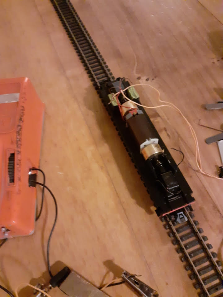

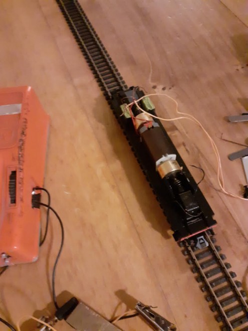

Petite balade d'essai pour le châssis de la future BB 4504 CFTA, avec une paire de fils reliée directement au transfo, je n'ai pas encore câblé les bogies et le "roulnet".... :lol:
Le fonctionnement est merveilleux, beaucoup plus souple et avec beaucoup d'inertie, contrairement à la BB 63901, plus silencieux aussi, j'ai intercalé une bande de mousse entre le châssis et le moteur, c'est efficace! ( bon, il n'y a pas la caisse qui peut-être va un peu amplifier le bruit...)
La 63901 sera donc modifiée sur le même type.... :siffle: ( mousse et deux gros volant d'inertie )

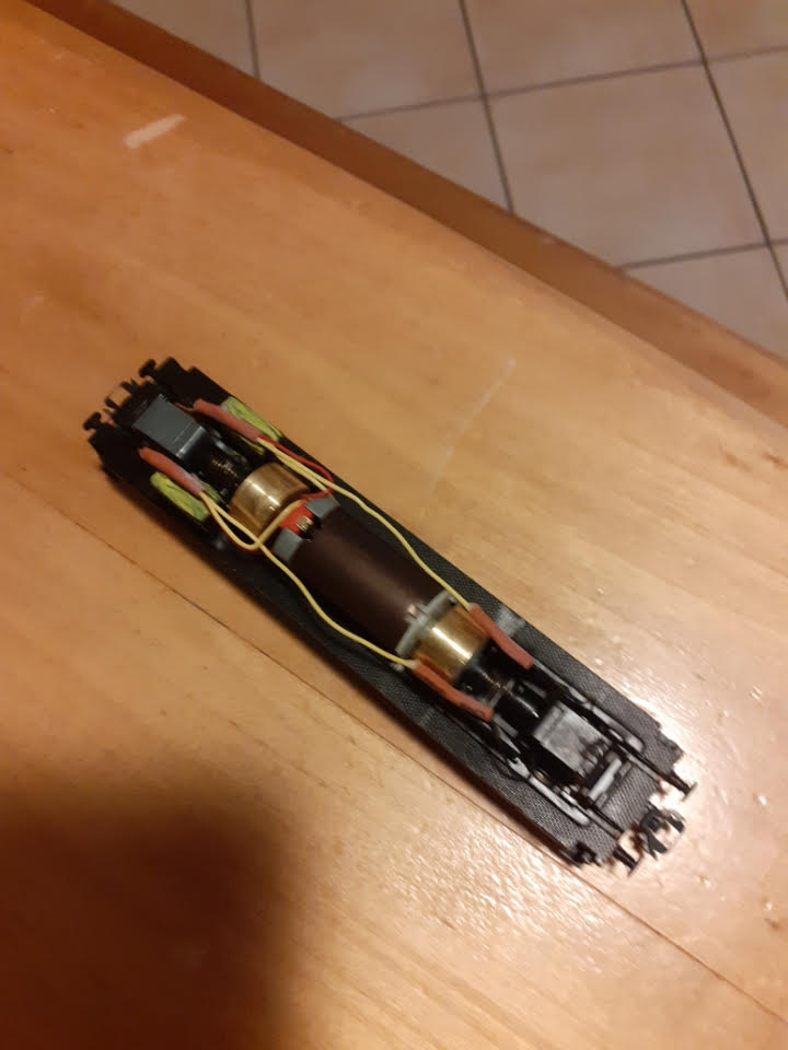

Le câblage est fait

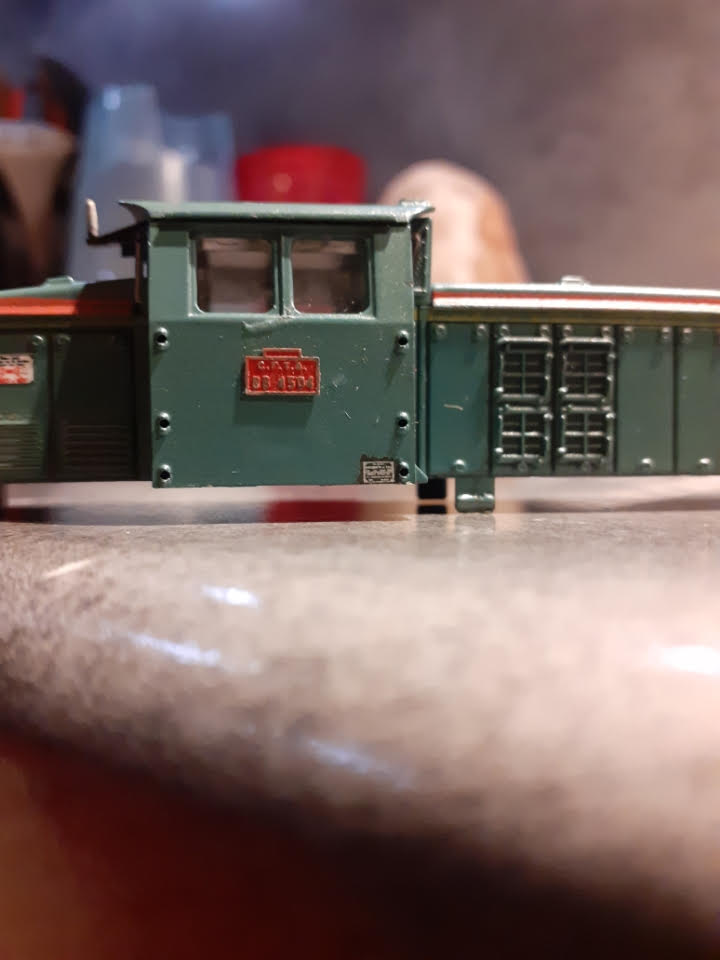

Quelques infos, les volants d'inerties frottent dans la carrosserie, j'ai commencé à meuler aujourd'hui, j'y vais petit à petit, il ne faut surtout pas traverser le plastique....Je continu demain.... :cry:

Messagepar Vaporiste
24 Nov 2020, 21:33
Rollang a écrit:Quelques infos, les volants d'inerties frottent dans la carrosserie, j'ai commencé à meuler aujourd'hui, j'y vais petit à petit, il ne faut surtout pas traverser le plastique....Je continu demain.... :cry:
Et si tu retirais 1/10 sur les volants, ce serait plus logique et bien moins risqué.
