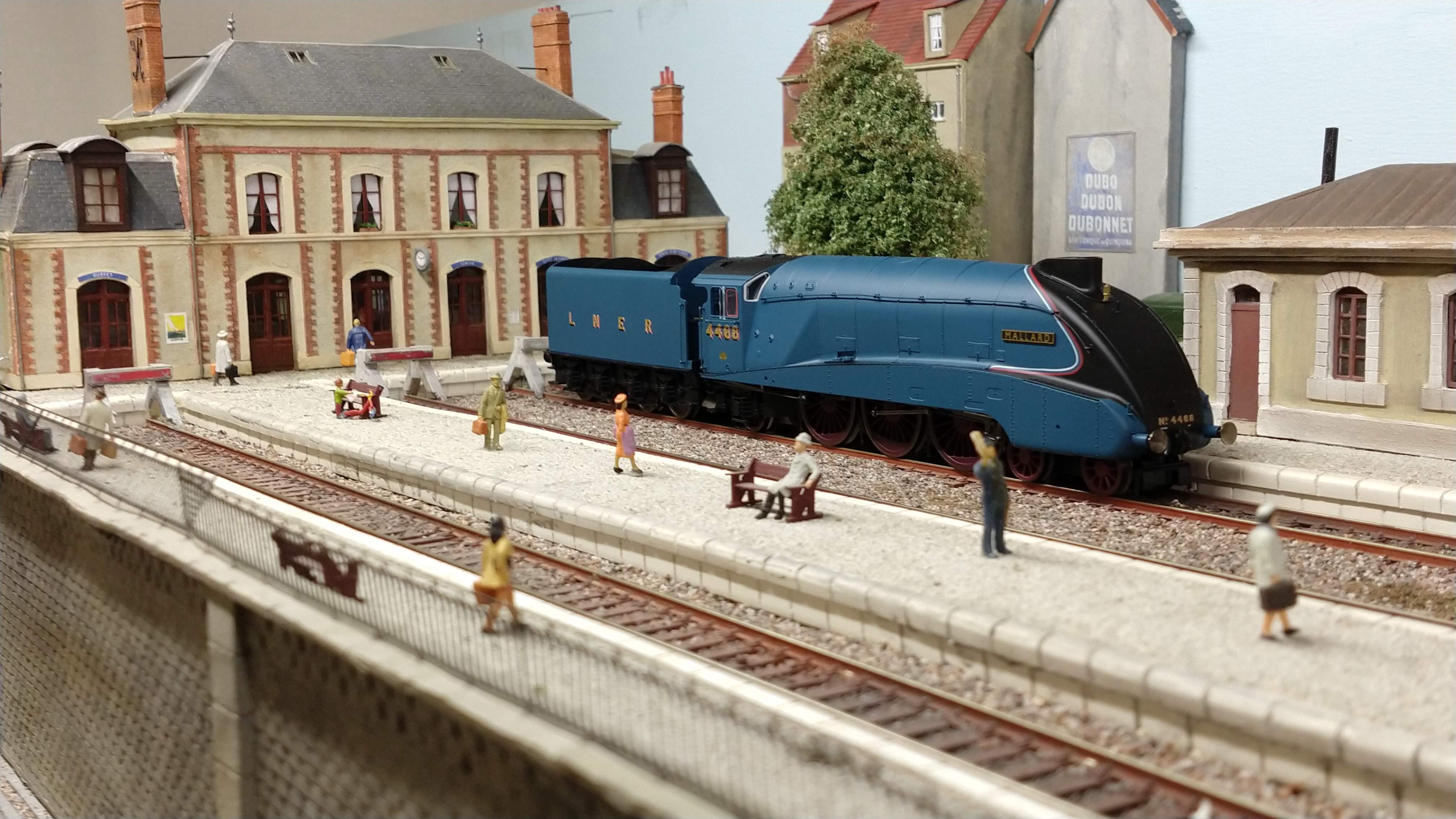

Oh ! La belle Pacific A4 ! :bave:

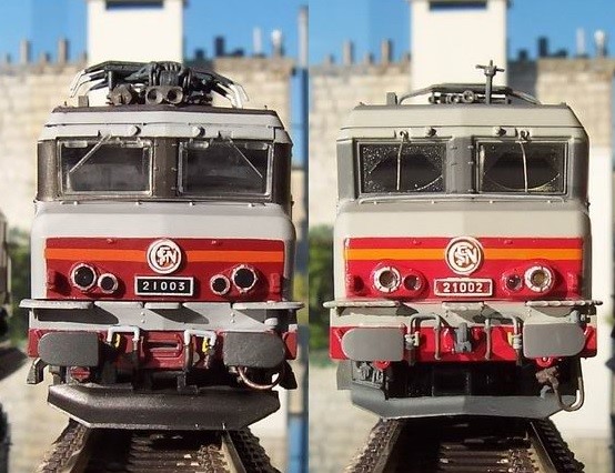

La 231E Rivarossi est entièrement au 1/80e comme beaucoup de modèles de cette marque conçus avant 1985 (en fait, tous les modèles autres que DB, CIWL et US).
La 68000 Fleischmann est au 1/82e en largeur et hauteur comme une grande partie de la gamme conçue avant 1980 (jusqu'à l'écartement des tampons :o ).
Les autorails AS (sauf le De Dietrich) sont au 1/80e (les remorques au 1/84e pour la largeur).
Les 6500 TAB (et 72000) sont strictement à l'échelle en hauteur, mais élargies de 1,6mm. J'ai réalisé un photomontage à l'aide de photos trouvées sur le net que j'avais sur mon disque dur (donc, je ne sais plus d'où ça vient, désolé :roll: ), et ça donne ceci :
TAB/Jouef
La différence se voit un peu à l'espace entre la plaque et les feux rouges. Mais il faut vraiment avoir une bonne vue pour voir la différence de largeur sur un réseau.
Mais dans tous ces cas, on est loin du OO-1/76e, et on s'éloigne du sujet du gabarit BR...

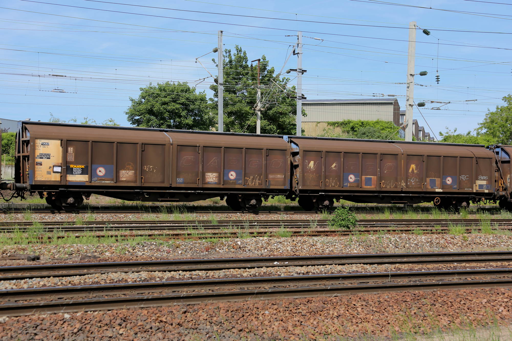

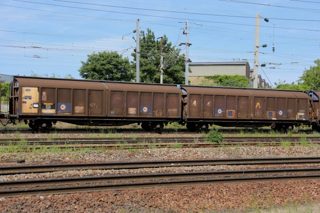

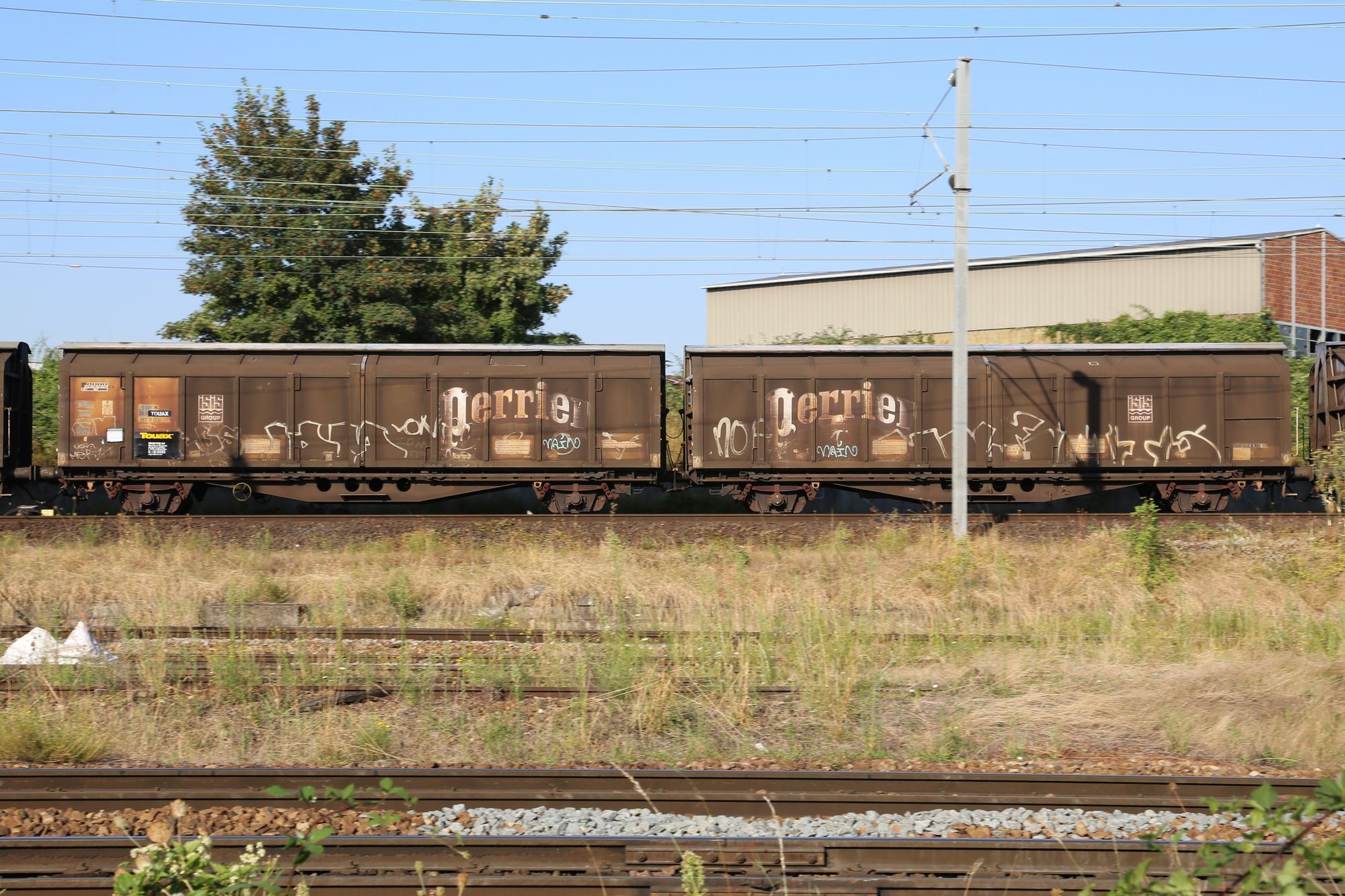

domi a écrit:Je ne sais pas si les wagons de la photo ci-dessus sont également au gabarit britton, cependant quand on attelle une Class 66 ou 77 à des wagons "continentaux", la différence de gabarit apparaît de façon flagrante....
Ces wagons (ceux de la photo) sont bien au gabarit britanique, je suppose que c'est un train d'eau minérale pour les Grands Bretons.
patrick77
Messages: 14
Enregistré le: 01 Aoû 2016, 14:50
Re: Le gabarit britannique.
Messagepar BB63670
20 Juil 2020, 16:09
Ce sont en tout cas les mêmes couplage de wagons qui partent de l'usine d'embouteillage Volvic... Même si certains portent la marque Perrier, comme celui photographié.
