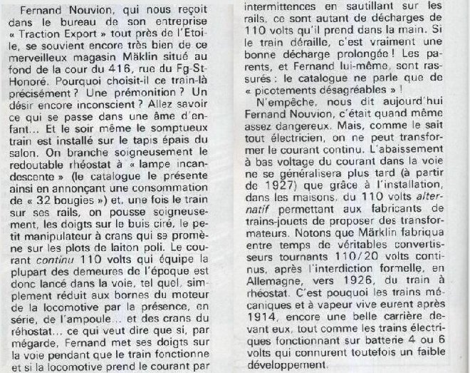

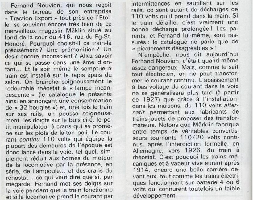

Autre extrait de ce LR n°462 de juillet/aout 1984 :
Fernand NOUVION était directeur de la Division d'Etudes de Traction Electrique de la SNCF et a participé activement au premier record du monde de vitesse sur rail en...1955.

eric-vh a écrit:C'est la loco électrique "New York Central" de Märklin ref n° AVR 3131
Produite en 1913-1914.
Fonctionne sous 6-8 volts.
Aurais-tu un document qui précise cette référence? Je n'ai que des extraits du catalogue Märklin de 1935 et aucune référence de ma locomotive.
Merci d'avance
Jean-pierre.
