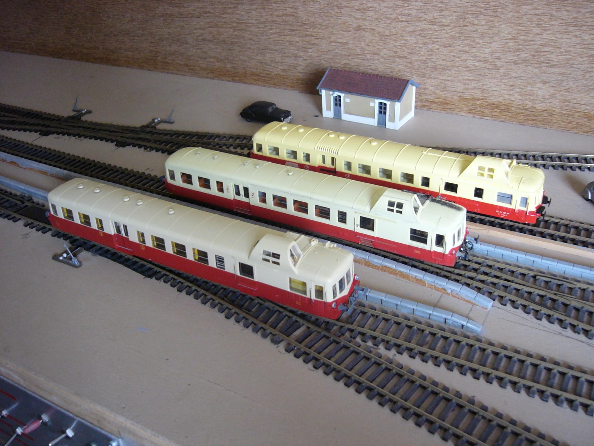

Au delà de l'aspect sentimental, je pense pas que mettre entre 55 et 60€ dans bogie moteur Halling soit bien judicieux.
On trouve des Picasso Jouef de deuxième génération pas beaucoup plus cher et de meilleure facture.
Celui du fond st un Jouef comme celui de notre ami (1ère génération) Celui du milieu est un Jouef de seconde génération et le premier est LSM. Si le premier Jouef accuse son age le second Jouef tient bien la comparaison avec le LSM.
