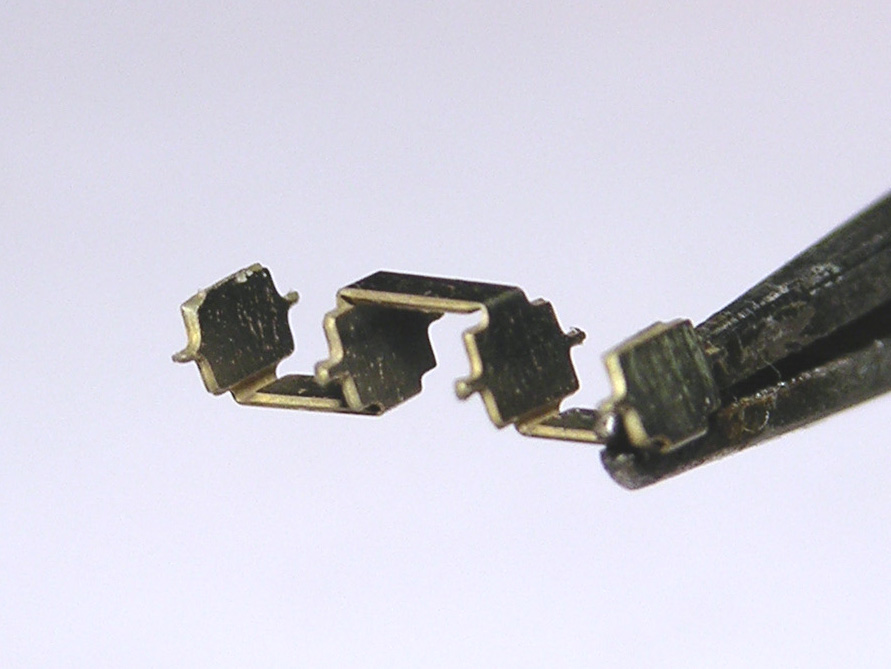

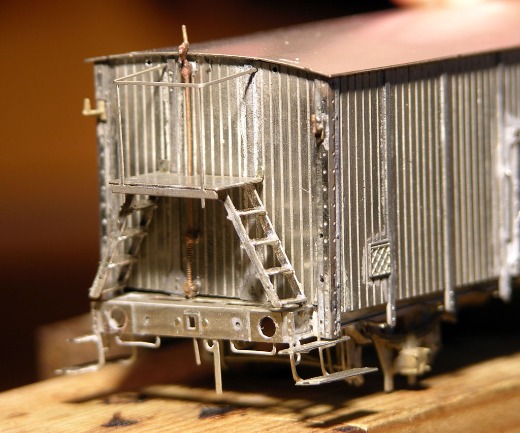

Ca tient très bien sans multiplier les soudures. C'est tout l'intérêt d'utiliser du maillechort bien rigide pour les pièces fines : une soudure à un seul bout est généralement suffisante, la pièce se maintenant en place par sa seule rigidité. Dans ce cas on soude là où c'est le plus facile : gain de temps et de stress.

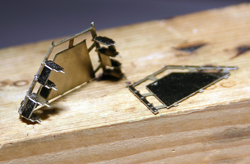

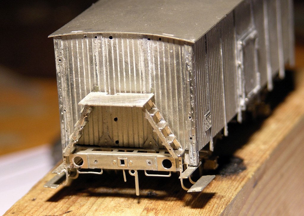

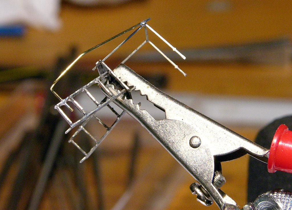

Viens la partie la plus délicate de se kit, le montage de l’escalier d’accès à la plateforme.
Ce n’est pas évident à ce que tout soit bien d’équerre avec le système préconisé. Tout se balade, on ne peut rien coincé avant brasure, et devinez quoi ? J’ai foiré mon montage du moins cela ne me plait pas. Ce n’est pas bien d’équerre et on ne voit que ça sur ce wagon.
J’avais brasé les deux montants sous la plateforme et posé les marches en espérant me faciliter la vie, mais il est délicat de bien vérifier la géométrie de l’ensemble.

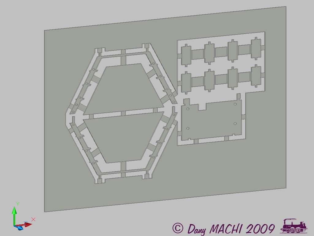

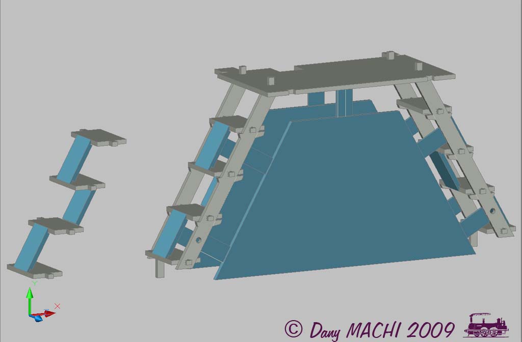

Que faire, tout re-dessouder et s’arracher le reste des cheveux ? Comme j’ai pris l’habitude de scanner les plaques de gravures, sage précaution, j’ai décidé de redessiner cet escalier à ma sauce avec un système d’entretoises qui facilite le montage.
Ca m’a pris deux bonnes heures avec la gravure, mais le résultat en vaut la peine. Il y a certainement une autre méthode de montage, peut être en fabricant un gabarit.

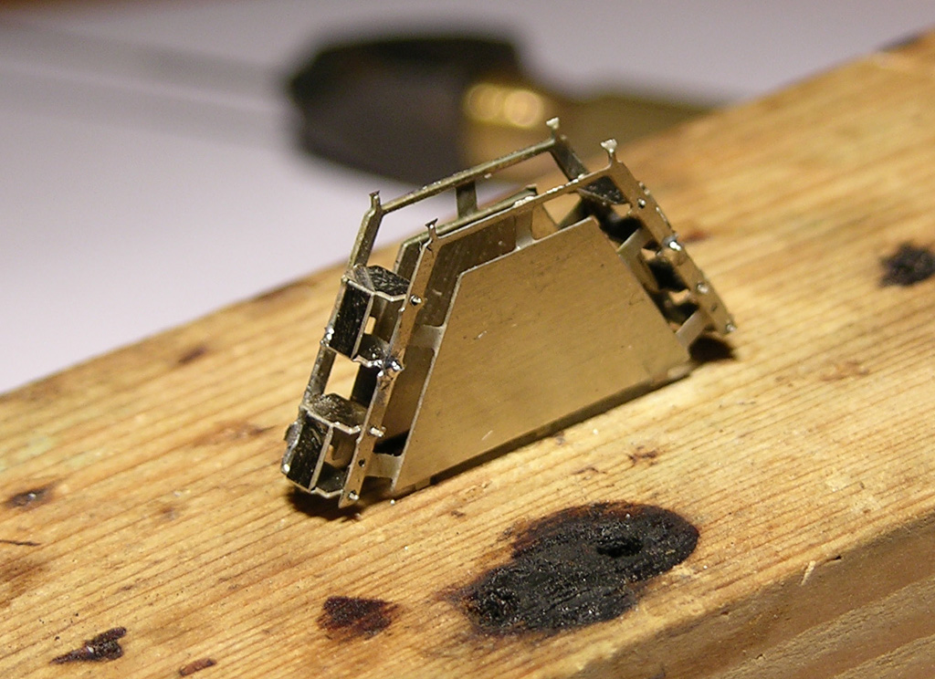

Les échelons avec leur entretoise
En cours d’assemblage

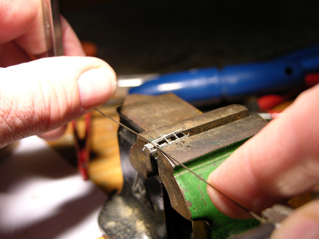

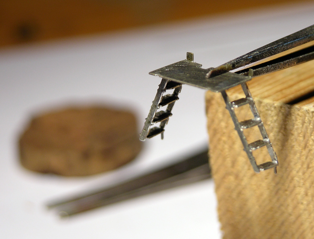

Un coup de scie bockfil et un coup de lime pour supprimer les entretoise
Et hop le résultat…pas mal

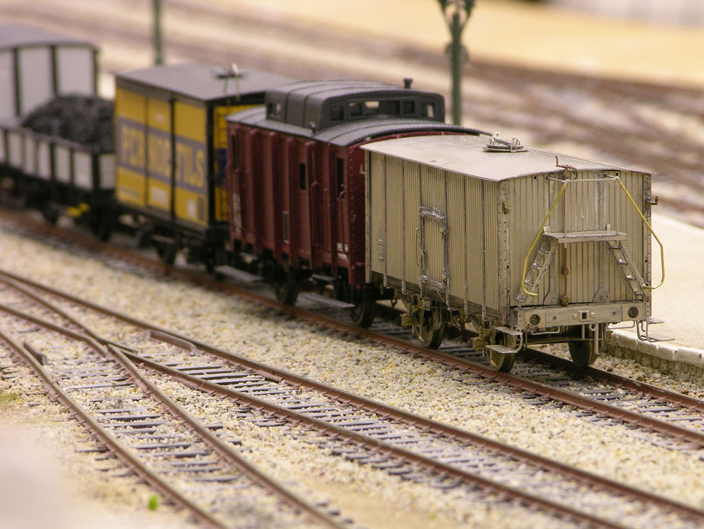

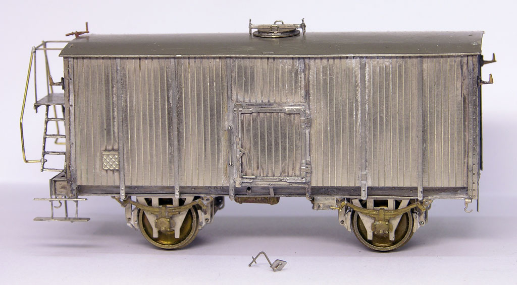

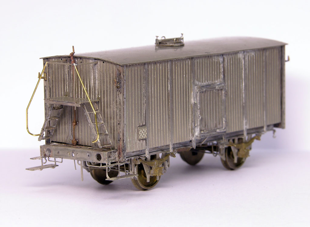

J’arrive à la finition de la « mécanique » de ce wagon, poses des supports de lanternes, commande de freins et des mains montoirs de l’échelle de plateforme, celles-ci son déjà formées ainsi que les autre mains courantes, encore une bonne initiative de Mr GG. :cool: :applause: :applause:
La suspension est posée et les premiers essais de roulements effectués, ça roule super, j’ai même eu du mal à immobiliser le wagon pour le prendre en photo. :mdr: :mdr:
Tout compte fait, les petits marche pieds serons posé après peinture et collés ainsi que les tampons, j’hésite à poser des tampons fonctionnels étant donné que j’utilise des attelages à vis, dommage que ce soit des tampons secs qui sont livrés avec le kit.
En conclusion provisoire, un très joli kit facile à monter, presque un kit pour débutant si on excepte le montage de l’échelle de plateforme dommage qu’il n’y en ai plus, j’aurais bien monté un ou deux kits AL avec guérite.
A suivre : la peinture et pose des décalques.
C'est encore un peut tordu, rien n'est fixé définitivement.
