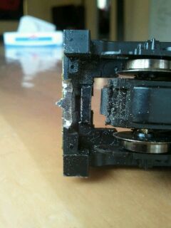

06 Juin 2019, 12:28

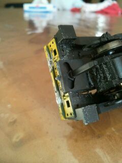

deuxième photo, une pièce pour compenser le creux derrière la traverse, pour fixer le boitier Symoba bien horizontale, j'ai réalisé cette "entretoise" en tole de 3 millimètres, histoire de gagner ici quelques grammes!

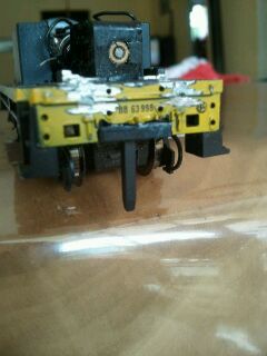

06 Juin 2019, 17:11
collage des boitiers Symoba....

06 Juin 2019, 17:14

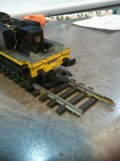

en situation sur la traverse, avant masticage et peinture....
demain, création des boitiers Nem et mise en place de l'attelage, il va falloir jouer fin et adapter, le "queue" du Symoba est bien proche de la traverse.....

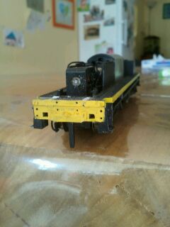

Messagepar Rollang
10 Juin 2019, 14:30
un peu de ponçage, un peu de peinture.....

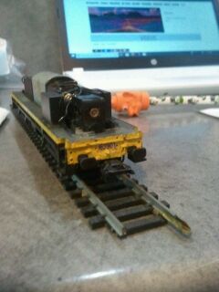

Messagepar Rollang
11 Juin 2019, 22:18
voila, les tetes d'attelages marklin sont en place sur les boitiers Symoba, mais il a fallu un sacré "charcutage" des support Nem et collage à la cyano.....

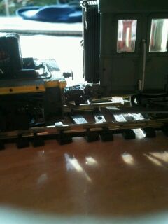

en ligne droite, ici avec une "bastille" Roco
Rollang

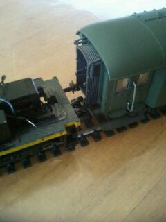

Messagepar Rollang
12 Juin 2019, 23:51

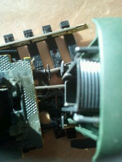

et ici, en courbe R671, sur de bonnes vieilles aiguilles Jouef, toujours attelé à une "bastille" Roco à bogie...

photo pas terrible.... :roll:
une autre vue de dessus :siffle:
