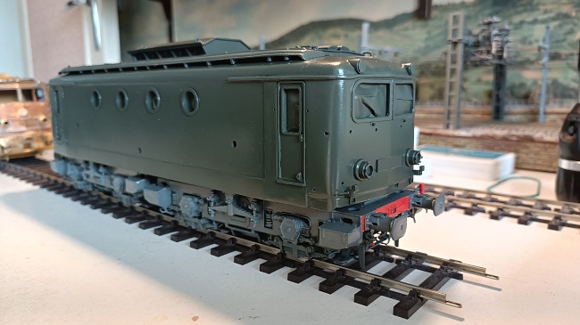

Salut ,
En effet il y a du travail ! La fragilité ne semble pas etre de mise ici !
Supposant que les couches d'apret et de peinture ne multiplieront pas ce dernier , quel est le poids de cette locomotive ? Lester ce modele me semble superflu !

En effet, le KM 108 c'est du massif à commencer par la fonderie au sable.
La capacité de traction dépend de nombreux paramètres et pas seulement du poids de la bête.
Si les bandages de roues ne sont pas "chromés" mais issus d'un métal de bonne accroche, il est reconnu que 500 grammes par essieu suffisent déjà pour faire une bonne machine. Plus, c'est de la gourmandise et beaucoup plus cela fatigue inutilement la mécanique.
c'est par exemple le cas des BB Midi de T. Magrou qui sont réputées pour leur ardeur à la tache et ne pèsent pas un âne mort.

Salut Joel ,
merci pour tes explications ; je sais cela , Thierry Magrou m'a , il y a un moment , exposé cela en détail ,
et je connais les qualités techniques de ses adorables BB Midi !
Je souhaitais simplement avoir le poids du bestiau ici présenté . . .

Pour connaitre le poids, c'est simple : vu que tout est d'origine Semblat, sauf les 4 côtés de caisse KM108, il suffit de connaître celui d'une BB 8100 Semblat, et c'est le même à quelques grammes près ;)

BB67300 a écrit:Pour connaitre le poids, c'est simple : vu que tout est d'origine Semblat, sauf les 4 côtés de caisse KM108, il suffit de connaître celui d'une BB 8100 Semblat, et c'est le même à quelques grammes près ;)
Waouh , la réponse constructive ....autant dire 2x la moitié alors , je demande à voir une 8100 Semblat avec tout ses sets .....

La masse de la machine est 2,8KG car des éléments assez massifs ont été rajoutés (lanterneau, milieu de toiture et par exemple une CC KM108 fait 4.4KG), reste à voir lors des essais en ligne ce que vaut réellement la mécanique Semblat. Je ne suis pas sur qu'a ce jour Semblat est commercialisé la totalité du kit de la BB 8100 alors pour connaitre sa masse. Si quelqu'un pouvait peser une BB 8100 Lematec ou AMJL ce serait sympa de connaitre la différence.

La notice de ma BB 8154 LEMATEC indique 2,575kg !

dem69 a écrit:La masse de la machine est 2,8KG car des éléments assez massifs ont été rajoutés (lanterneau, milieu de toiture et par exemple une CC KM108 fait 4.4KG), reste à voir lors des essais en ligne ce que vaut réellement la mécanique Semblat. Je ne suis pas sur qu'a ce jour Semblat est commercialisé la totalité du kit de la BB 8100 alors pour connaitre sa masse. Si quelqu'un pouvait peser une BB 8100 Lematec ou AMJL ce serait sympa de connaitre la différence.
2,8 kg, c'est parfait.

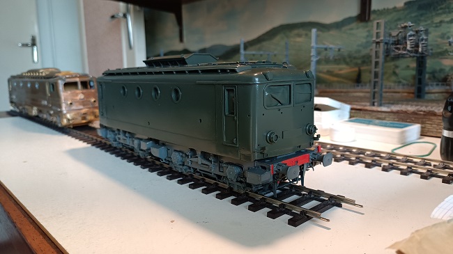

Le projet avance doucement...encore un peu de ponçage et de finition
