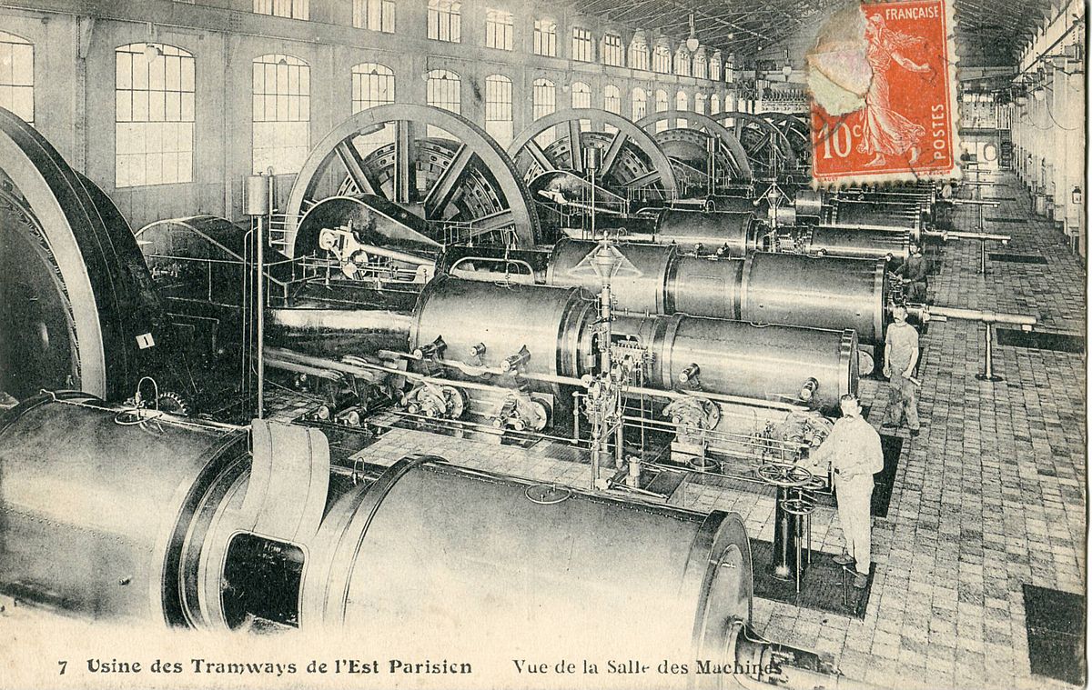

BURLINGTON a écrit:L'inertie est proportionnelle à la masse et à la distance par rapport à son centre de rotation.
C'est bien ce que je disais...
Ceux-ci en tout cas doivent être "assez" efficaces !
